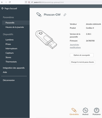

deCONZ et la “Phoscon Gateway” (pont Zigbee), alias “La Gateway ZigBee USB Universelle” de dresden-elektronik.
Liste de compatibilité équipements Zigbee : Database of Zigbee devices compatible with ZHA, Tasmota, Zigbee2MQTT, deCONZ, ZiGate and ioBroker
Pour faire simple, une Phoscon Gateway c’est du matériel (clé USB ConBee, ConBee2 ou Carte GPIO RaspBee dans un Rpi) et du logiciel en mode déporté ou local.
  • en « déporté » sur Rpi avec une image pour Rpi disponible ici : Index of /sd-card-image-beta/ (pour interface graphique GUI ne pas prendre Headless)
  • en « local » avec paquet deb deCONZ en fonction des architectures processeur.
Embarque une serveur web et une web API (Phoscon App et logiciel deCONZ).

Accès via navigateur à interface web phoscon :
http://ip_jeedom:8484
(ou sinon http://ip_jeedom:8484/pwa/login2.html)
/!\ ATTENTION : Il est très vivement recommandé de ne pas flasher la Conbee depuis une VM Debian, au risque de corruption définitive de cette clé.
/!\ ATTENTION : après une mise à jour du paquet deCONZ ou/et du firmware, il peut être nécessaire de réveiller ou/et réappairer certains équipements.
