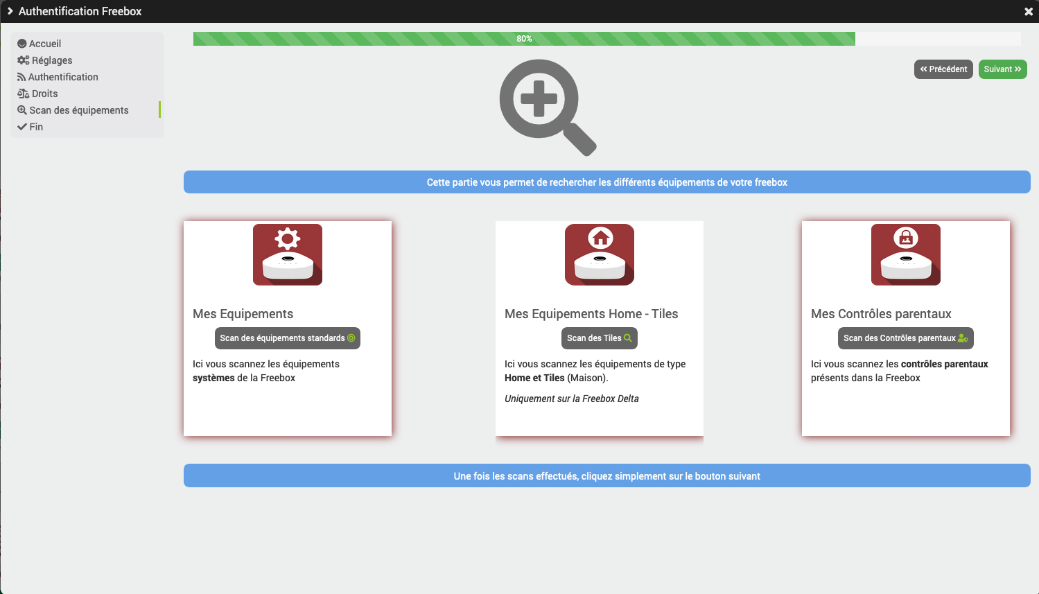

La grosse nouveauté, et le changement du système d’authentification.
La demande d’authentification se fait directement depuis le plugin avec un nouveau menu
L’ajout du contrôle des droits

  1. Les équipements de type Tiles ne sont pas créer
Certains peuvent rencontrer des problèmes sur la recherche des tiles. Les équipements ne sont pas remontés dans l’interface du plugin.
Pour palier à ce problème, il faut mettre les correspondances sur défaut dans la partie Objets de l’interface d’appairage tous les objets en face les pièces de la Freebox.
Volets qui ont disparu
  1. Impossible de démarrer le demon
Suite à la mise à jour du plugin. certains rencontres le soucis qui ne peuvent pas démarrer le démon.
Il n’est pas possible de démarrer ou redémarrer le démon si l’appairage n’est pas fait correctement.
L’appairage sur la Freebox ne se fait plus depuis ce menu
La mise à jour du plugin impose à refaire l’appairage depuis le nouveau menu de l’interface du plugin.
Vous avez la documentation du plugin qui explique la procédure (Paragraphe 3)
Si vous rencontrez des problèmes avec cette appairage.
  • Merci de mettre le plugin en mode debug pour avoir les différents logs.
  • Ouvrir un sujet sur le forum en fournissant les logs ainsi que les différents copies d’écran de l’appairage. Afin de mieux vous aidez à résoudre votre problème
Petit rappel pour lancer l’authentification sur la Freebox, il faut cliquer sur le bouton « Lancement de l’authentification »
