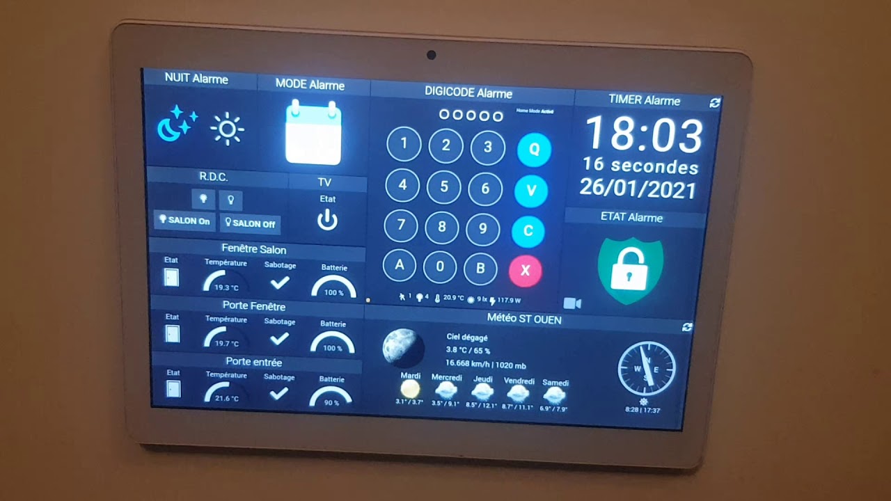

Interessant. Par contre je ne comprends pas où tu mets ce code ? Dans un virtuel, une info dummy affichée mais vide ?
Merci Djul pour la qualité de tes réponses.
Dans cette exemple c’est sur une info binaire.
Du coup la commande associée peut afficher ou masquer le widget dans les designs.
Le code c’est un widget, a créé dans la partie widget et a associer sur la commande info.
L’avantage avec cette manière de procéder c’est que si j’ai 50 tablettes affichants des designs même différents avec ce virtuel, elles prendront en compte l’état de la commande, donc de son affichage, qui sera gérer par une commande Jeedom et non par du JS dans le design.
Cela permet des événements en temps réel dans le design tout comme l’état d’une lumière.
Voici une vidéo d’exemple fait à l’arrache :
Sans plugin spécifique, sans JS dans le design (à l’exception de choses liées à la sécurité de Jeedom), juste avec des virtuels et des widgets
Tiens d’où tu sors ton digicode ? :joy:
J’utilisais le tien en v3 mais non fonctionnel en v4. Du coup j’ai migré sur le plugin développé…
Bah c’est toujours le mien que j’ai juste un chouilla modifié depuis…
Entre V3 et V4 il y a pas des masses de changement concernant les widgets.
Voici le code du widget :
