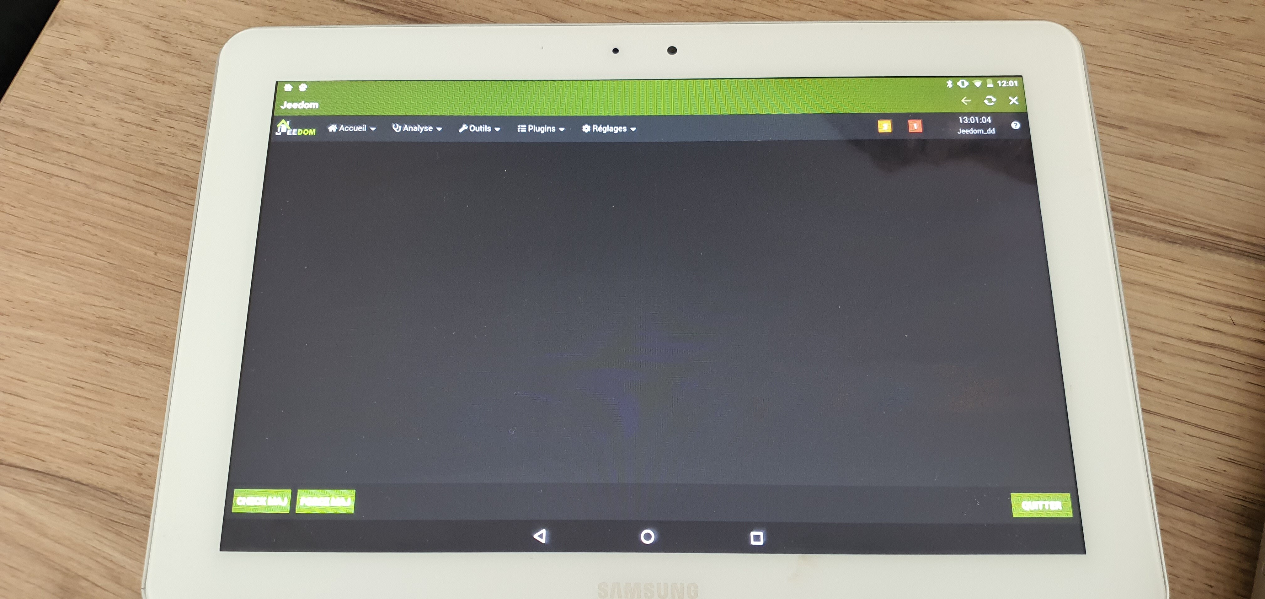

Je finis par solliciter votre aide car après quelques heures à ramer et rechercher des solutions, j’en suis revenu au même point: Les designs affichés sur ma tablettes sont vides alors que sur mon portable, mon PC… Ils sont normaux.
Voici ce que j’ai tenté: desinstal puis réinstal complet de JPI (y compris suppression à la main des dossiers JPI et PAW) → Idem.
RAZ totale de la tablette puis réinstal propre de JPI + PAW → Idem
Flash de la tablette en Android 7.1.2 puis réinstal de JPI + PAW → Idem.

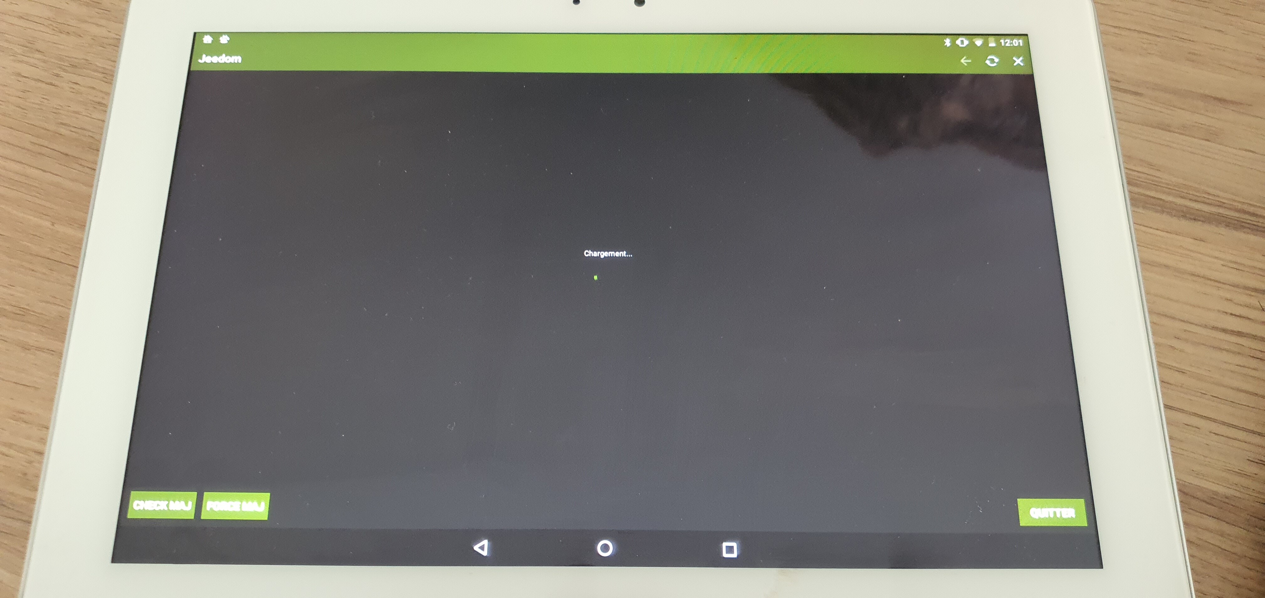

Mon soucis est que j’arrive à afficher toutes les pages de Jeedom sous JPI sauf mes designs, pour lesquels il n’est affiché que la barre de menus Jeedom, le reste de la page est vide. Le dashboard et toutes les autres pages sont OK. J’ai aussi essayé de créer un nouveau design → Idem
J’ai essayer de chercher dasn tous les logs que j’ai trouvé : RAS

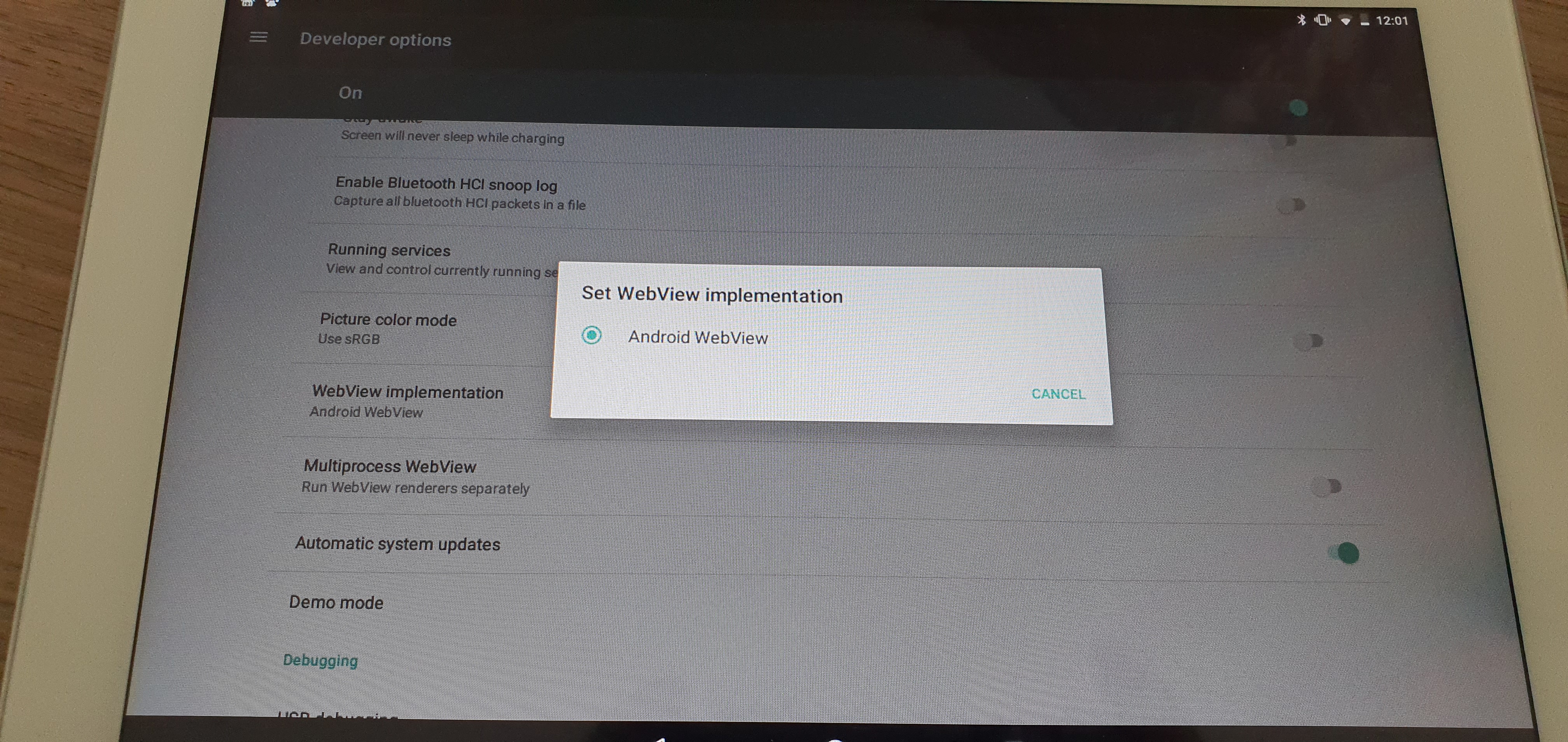

Pb de webview, comme à chaque fois dans ce cas de figure.
Si design vide ou bouton de connexion inactif => pb de la version du webview
Essaye d’installer le webview google dans le playstore. (Android System Webview)
Et de voir dans les options développeurs si tu peux commuter le webview dans le cas où une version intégré à l’OS (et qui ne se met pas à jour) serait pré-installée.
OK merci, je fais ça après manger et je vous tiens au jus!
Edit: J’ai oublié de préciser que le problème est apparu quelques jours après le passage de ma VM sur Debian10, mais ça a marché correctement plusieurs jours donc pas de lien à mon avis.
Pas de changement. Avant et après installation de Android system webview, je n’ai toujours qu’à seul choix dans les options dev

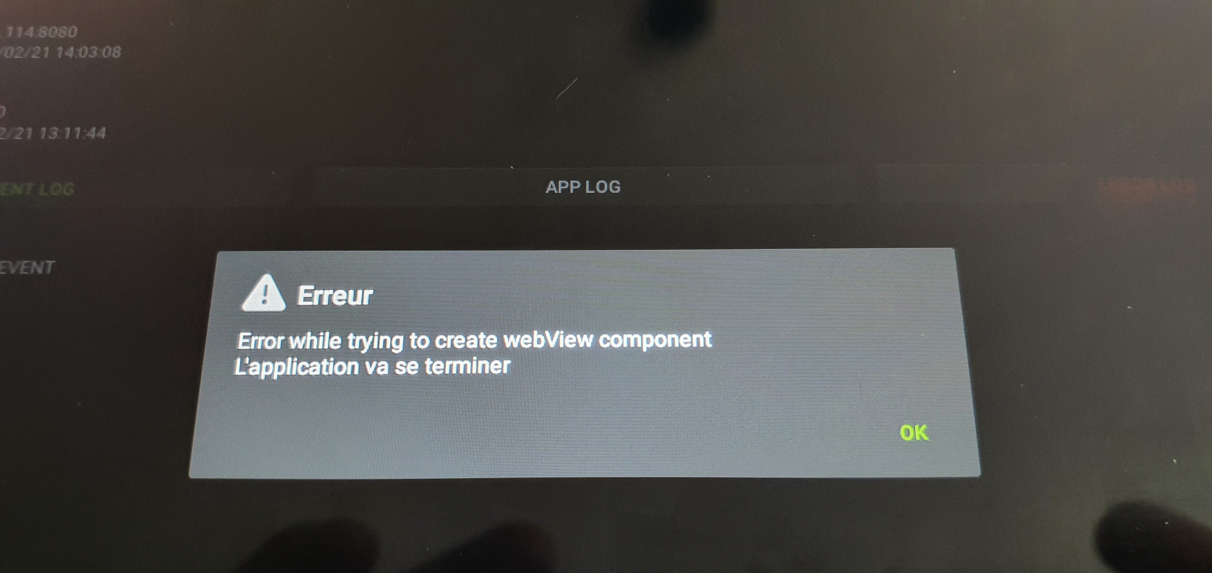

Bon j’ai suivi la procédure en passant par TWRP, l’installation se passe bien mais quand je veux lancer Jeedom dans jpi j’ai ce message:
Il faut également installé l’apk de bromite de mémoire (pour l’avoir dans la liste des applis)
Edit: Et il faut également avoir le fichier webview.apk de Bromite dans /system/app/webview avec les
permissions 644 (rw-r–r–)
Cette tablette est en train de me rendre fou!
Impossible de copier l’apk avec total commander, erreur de montage/démontage de /.
Et dans TWRP, plus aucun dossier dans /system
