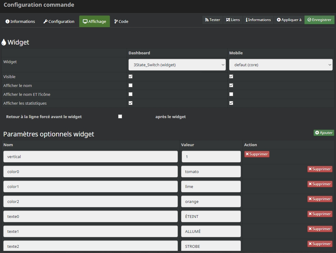

Pour passer en vue switch vertical, il faut mettre le paramètre vertical à 1.

Exemple:
  • vertical=1
  • texte0=ÉTEINT
  • texte1=ALLUMÉ
  • texte2=STROBE
  • color0=tomato
  • color1=lime
  • color2=orange

Le widget peut être sélectionné à partir de l’onglet Affichage de la configuration de la commande, en choisissant Customtemp/3State_Switch dans le menu déroulant.
