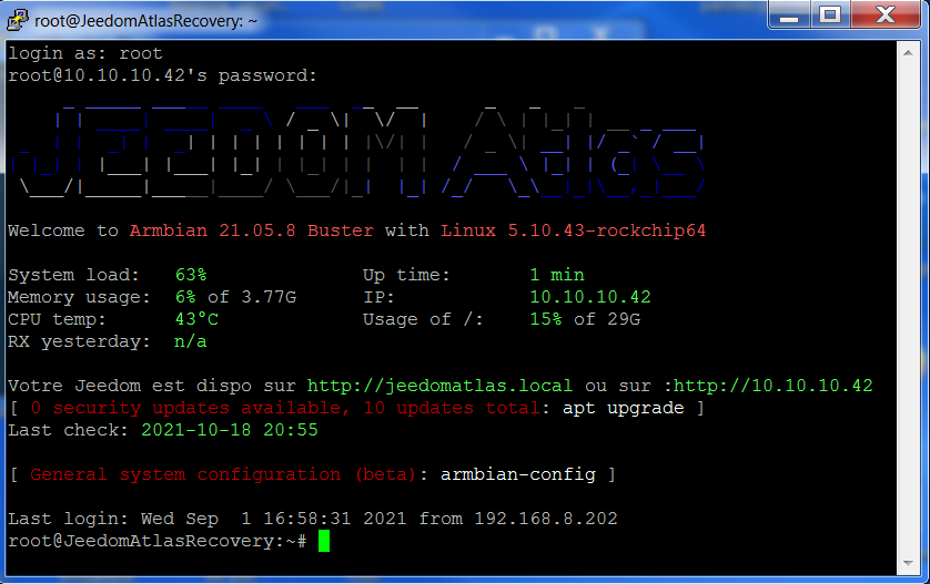

A noter que du 06/12/2021 au 09/06/2022 jeedomAtlas.img.gz (1 403 101 Ko) et jeedomAtlasUSB.img.gz (3 202 936 Ko) étaient différents.
Lorsqu’on boote sur la clé, le Recovery est ensuite censé s’effectuer sur l’eMMC, hors cela ne semble plus le cas depuis le 10/06/2022, probablement pour la raison évoquée plus haut.
En résumé apparemment, à ce stade, la première méthode ne fonctionne pas à tous les coup et la deuxième ne fonctionne plus.

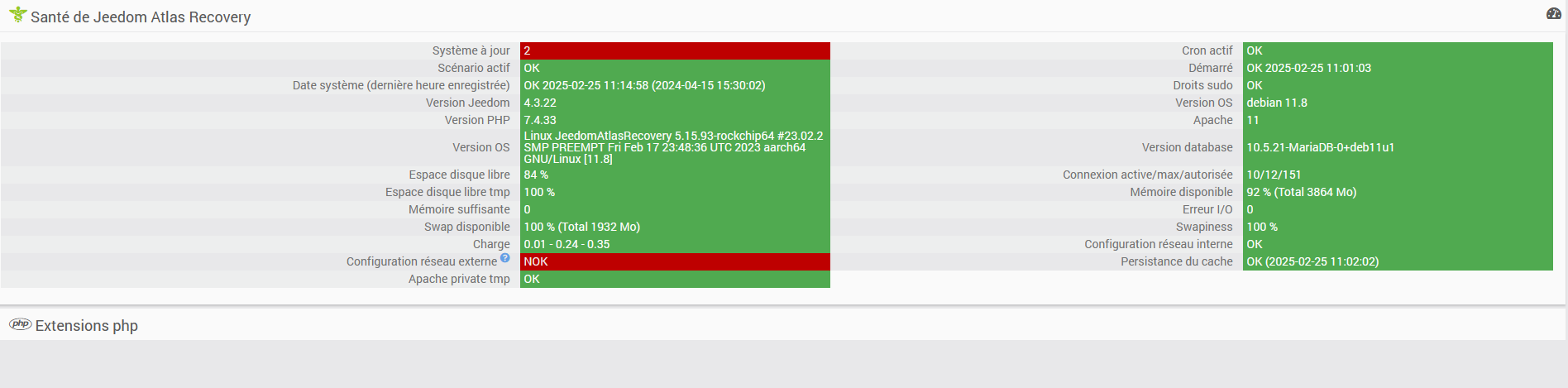

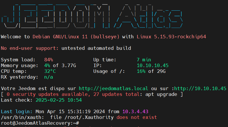

Recovery CAS 1) : Depuis le 15/04/2024, c’est une Debian 11 qui est installée sur la clé USB.
L’accès à http://jeedomatlasrecovery.local/ ne fonctionne pas la plupart du temps, il convient de trouver l’adresse IP de l’Atlas sur le serveur DHCP, en général la box Internet.
Si l’Atlas boot via la clé USB, dans la première partie du processus, donc de manière temporaire, l’adresse MAC de l’interface Ethernet qui monte n’est pas la même qu’avec boot sur l’eMMC, donc pas la même adresse IP attribuée par le serveur DHCP.
(serveur DHCP : JeedomAtlasRecovery 0E:01:01:01:01:0B)
