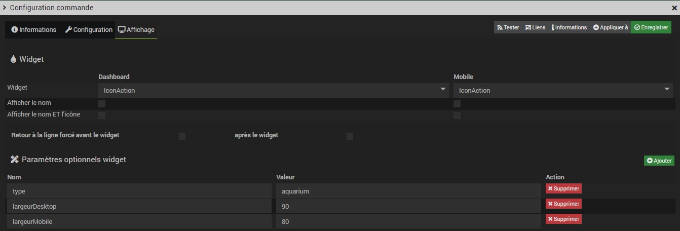

Les Paramètres optionnels:
3 paramètres optionnels à renseigner impérativement sur chaque commande:
  • type:
correspond au nom de l’icône que l’on souhaite afficher dont 2 images sont présentes dans le répertoire data/img/IconAction : type _on.png & type _off.png . (Par exemple: defaut ou aquarium ou kodi etc…) .
La liste des “types” inclus.
  • largeurDesktop:
largeur de l’icône en version Desktop/Dashboard en pixels.
  • largeurMobile:
largeur de l’icône en version Mobile en pixels.
Il est possible de s’affranchir des paramètres “largeurDesktop” et “largeurMobile” en spécifiant directement une valeur dans le template du widget.

Peut on installer le widget sur un virtuel avec deux commandes, on et off ?
Moi, je n’y arrive pas…J’ai bien installé le widget sur les deux commandes actions (avec le type ‹ defaut ›), mais au final je n’ai plus que un bouton avec l’image ‹ defaut off ›, et en cliquant dessus, cela ne fait que l’action on et l’icône reste sur off…
J’ai probablement fait une erreur, mais je ne vois pas où…
Merci,
Philippe
Il faut 2 commandes action/defaut on & off liées à une commande info/binaire qui reflète l’état.
Partages une copie d’écran de tes commandes si tu as besoin de plus d’aide

Oui, quand j’avais crée le virtuel, j’ai bien ajouté une commande info + les deux commandes action on et off, ci-dessous une copie d’écran:
Ce que j’ai réussi à faire, c’est un widget info associé à la commande info: ça marche très bien, un clic sur l’icone ON, l’image passe bien en vert et en rouge si on clic sur OFF:
J’ai fait comme cela (widget lampeONOFF):*
Par ailleurs, je tiens à te remercier pour ces icônes, vraiment très jolis !!
Ce que je n’arrive pas à faire c’est ce que tu présente au début de ce tuto : l’image animée qui montre qu’en cliquant sur l’icône, on passe de l’état on à off, ou inversement.
J’ai bien créé un widget action/defaut avec ta procédure:
Puis je l’ai associé à la commande ON via l’onglet affichage de cette commande, j’ai renseigné les paramètres optionnels comme tu l’as indiqué, avec defaut dans type.
Je vois bien l’icone ‹ defaut › à la place de ON sur la tuile, il est en rouge. Si on clic dessus, l’état de l’icone de l’état passe bien au vert, mais celui de la commande ON reste en rouge.
Je fais la même chose sur la commande OFF…Et là, la commende OFF disparait de la tuile ! et donc impossible de remettre l’état sur off…
je fais certainement quelque chose d’incorrecte, mais je ne vois pas quoi !!
Merci,
Philippe
Sur ta première copie d’écran il faut renseigner la commande info dans les menus déroulants sus les noms des commandes action.

@Salvialf
Avec ton commentaire, ca marche nickel !! Une fois la commande info renseignée, tout va bien…
Merci pour ton aide !
