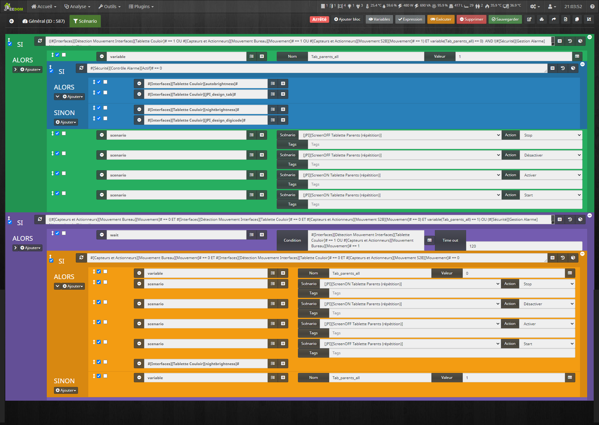

Au final, j’ai remodifié mon scénario de mouvement où je passe les tablettes en luminosité minimum la nuit et luminosité auto la journée…
bonjour @benj29,
Avec ton scénario et ta détection de mouvement tu sais me dire tout les combien de fois par semaine ta tablette charge stp. Car aujourd’hui je n’utilises pas la détection de mouvement de la tablette car trop consommateur. De mon coté la tablette charge 2 fois par semaine.
Effectivement, je l’ai remarqué. Mais par contre, il faut blinder de capteurs de mouvement à défaut.
Je dois avouer que le téléphone a le capteur de mouvement désactivé, car la batterie fond. Mais surtout car il y a 5 ou 6 ans facile.
Pour les tablettes, j’ai gardé la détection par la caméra avant.
Le tél du garage, c’est une à deux fois par jour, mais j’insiste, il a déjà un certain âge !
Pour les tablettes, je dirai une fois par jour.
A voir sans détection de mouvement, mais là encore faut blinder de capteurs de mouvement…
Ok. Effectivement c’est beaucoup malgré d’une batterie usagée. J’active l’ecran en fonction de notre présence, mode de vie, par rapport à la désactivation ou activation de l’alarme. Si ça peut donner des idées.
Après la batterie d’une mipad 4 coûte 19e…
Il me faudrait 2 capteurs de mouvement en plus par zone…
Soit 10 à 15e par zone pour 2 capteurs. Pas sûr que cela vaille le coup. Sans parler des cr2032. A méditer.
Moi les tablettes ne restent pas allumées en permanence si pas de mouvement présence dans le coin.

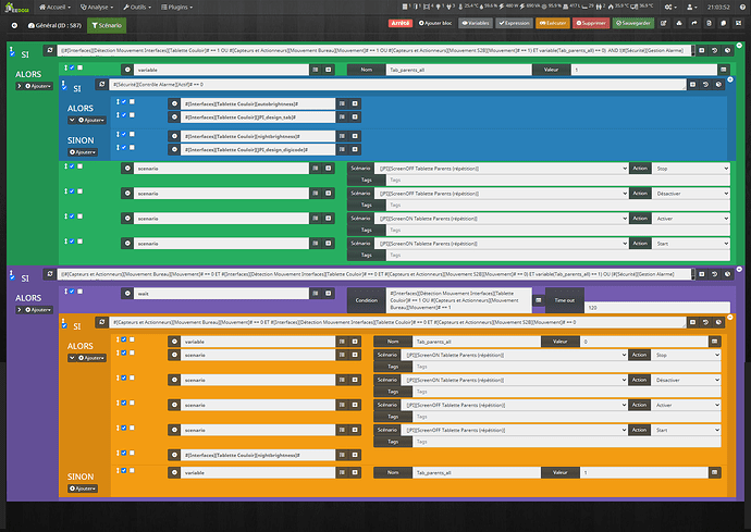

Bon, allez j’ai tenté le coup. Je vais voir, après une première analyse cela me permettrait de passer à une charge tous les 3 ou 4 jours si peu utilisée.
Reste le tel qui est mort… Mais là je l’amène au bout du bout

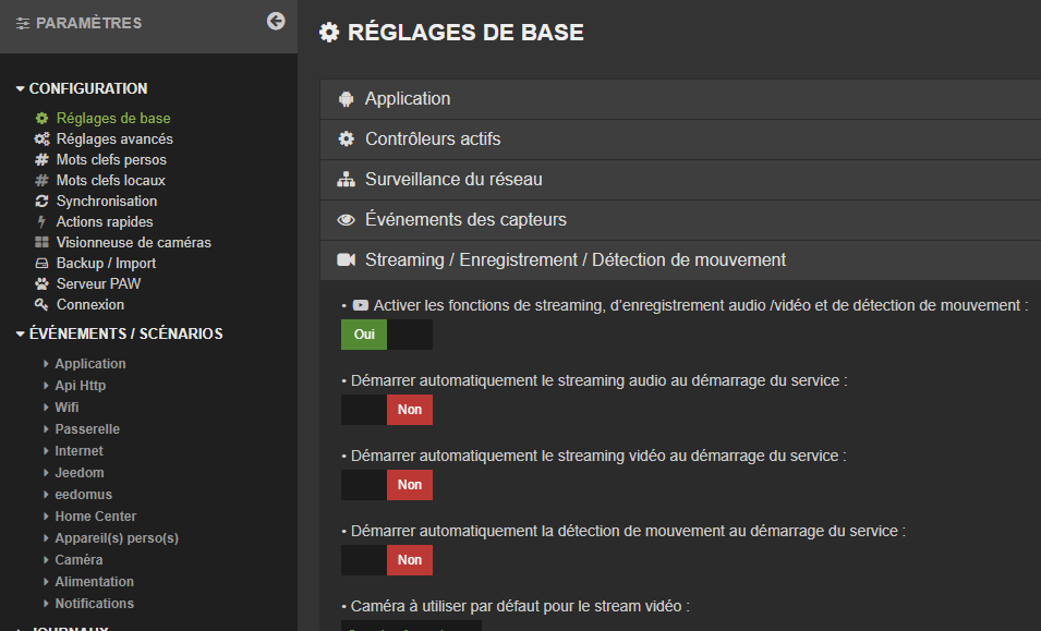

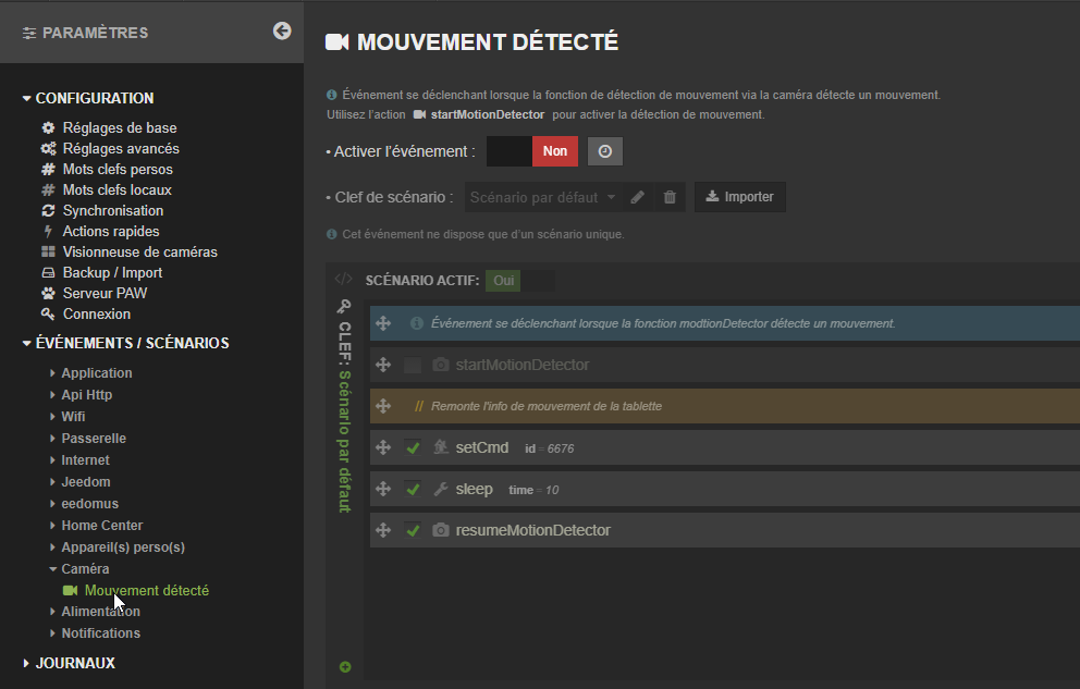

EDIT : j’ai modifié la configuration de mes JPi pour ne plus générer la détection de mouvement. Mais j’ai gardé la possibilité d’activer le streaming pour pouvoir me servir des caméras.
Cela donne ça dans les réglages de base pour garder la main sur le streaming :
Le mouvement détecté est donc désactivé :
J’ajouterai les 2/3 capteurs de mouvement dans mes scénarios côté Jeedom et point.

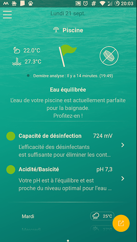

Petit ajout que j’avais commencé à remonter sur le fil des analyseurs de piscine « connectés ».
Cela fait 2 ou 3 étés que je me pose la question d’en acheter un. Il est clair que suivre une piscine est un sujet et que le moindre oubli (ou madame :D) peut faire vite mal. Les prix prohibitifs m’avaient calmé (faut pas déconner quand même 500€ pour un truc qui mesure une tension et un ph… et qu’il faut changer tous les 2 ans).
Jusqu’à l’arrivée de l’IOpool à 199€ !
En vérité, ce n’est 199€, c’est plutôt 150€. Car l’iopool est livré avec des produits (1kg de chaque, ph+, ph-, chlore choc etc). Et il y a 25€ de réduction en parrainage, voir ici :
https://refrr.app/GxdvVmlaEq/58728
La petite boite m’a plu pour plein de raisons :
- le prix, le format, la taille,
- l’application « simple » et les recommandations efficaces,
- le poids des produits à mettre en fonction de votre volume (dimensions à prendre).
- l’utilisation des languettes « simplement » pour calibrer de temps à autre la sonde.
Mais mais… à ce prix là, bein il n’y a pas d’API.
Et clairement, après avoir discuté avec eux, ce n’est pas prévu.
Logique, l’infrastructure à prévoir fait monter le prix et le marché est déjà bien saturé sur les produits connectés avec API externe.
Donc il faut en Bluetooth, venir à côté de sa piscine tous les jours et faire un relevé, bof clairement.
Après, avoir tenté de remonter des données par BLEA qui voit bien IOpool, pas de trame à décoder et surtout pas la compétence, il faudrait développer un truc et qu’ils veuillent bien nous filer quelques pistes, pas sûr qu’ils le fassent. Et au final, pourquoi ? Leur modèle c’est justement la simplicité. Moi ce que je souhaite c’est pas forcément remonter les données, c’est être notifié…
Bon, on réfléchit et on voit :

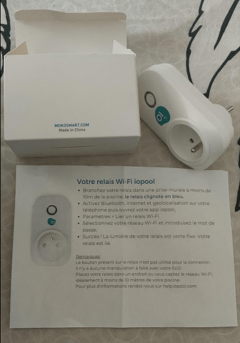

- un relais Wifi/Bluetooth qu’ils vendent, 59€, bon allez, ça fait monter la note à 200€ le toutim.
Tout pour une eau propre et saine - spécialiste piscine - iopool
J’ai la chance d’avoir une prise à disposition extérieure, bien protégée, le relais ira là et plus de problème de portée.

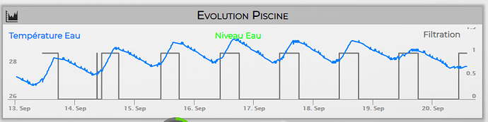

En complétement de ma PI qui gère la pompe de piscine et me relève les températures, ça ira :
- température de l’eau,
- température de l’air,
- température de la pompe,
- niveau de l’eau,
- module Sonoff pour piloter la pompe.
- le plugin piscine fait le boulot derrière pour filtrer et protéger la pompe (+ quelques scénarios) si manque d’eau.

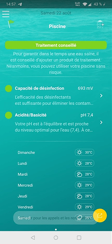

Tiens automatisons le relevé et l’envoi tant qu’à faire.
Macrodroid ne permettant pas de fixer un nom de fichier (cela est prévu à terme) et l’envoi par Telegram, bon va falloir ruser.
Résultat, il faut :
- un serveur FTP sur le téléphone,
- Macrodroid, Automate sur le téléphone,
- Un scénario côté jeedom avec le plugin script.

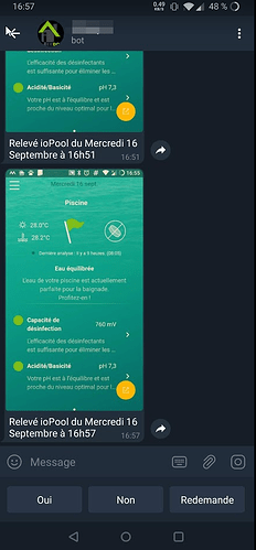

Et ça donne ça,2 fois par jour ou plus !
En résumé :
- macrodroid est paramétré avec les déclencheurs que vous souhaitez, ici 2 fois par jour à heure fixe.
- comme le tél JPI est optimisé pour sa consommation, je repasse la mise en veille à 5 min pour éviter de capturer un écran noir, je lance le flux automate qui fera la photo puis pendant l’exécution (2 min) j’attends et je lance le scénario Jeedom finale par un lien http et l’api. Enfin, je remets l’affichage veille à 15 secondes.

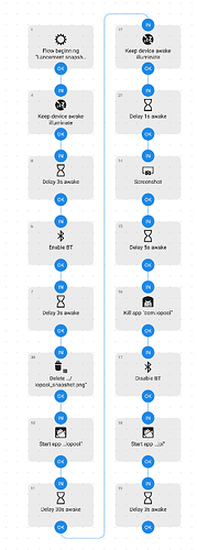

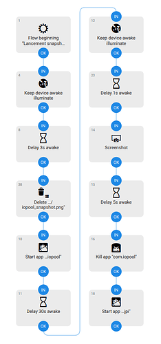

Ensuite côté Automate, le flux simplifié est le suivant (il faut supprimer le BT si vous passez par le relais wifi/bluetooth) :
Là encore, on allume l’écran au cas où, on attend, active le BT (si nécessaire), on supprime la copie d’écran précédente (voir le chemin plus bas), on lance l’application iopool, elle est assez longue à démarrer car va chercher des infos (au relais wifi et sur leur serveur). Je rallume l’écran si besoin, et je fais une photo. Notez que vous devez mettre un chemin (pour ma part, j’ai fait un répertoire qui sera celui qui sera partagé par le serveur FTPDroid) avec toujours le même nom de fichier. Puis on tue l’application (car root je peux), coupe le bt et relance JPI pour afficher mon design habituel.
Renommez le fichier .txt en share.data et vous pouvez l’importer directement.

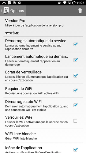

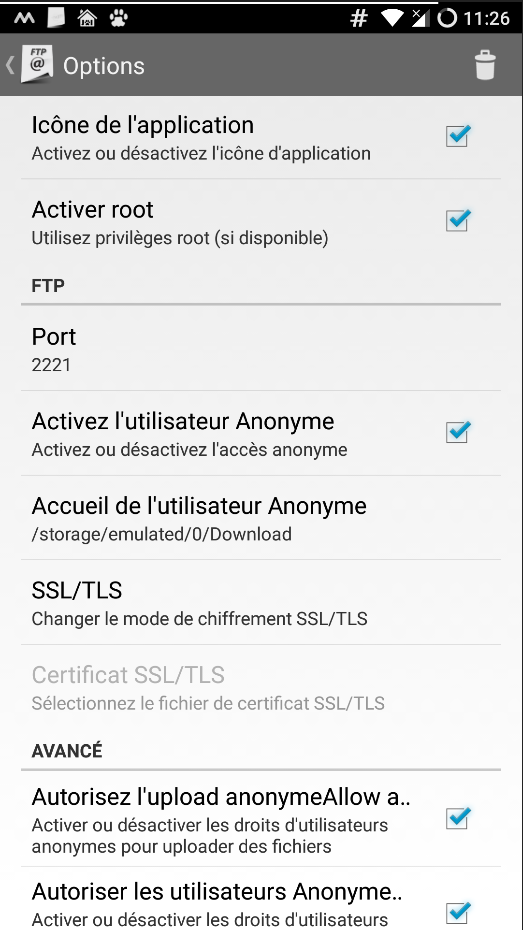

Pour pouvoir passer ce fichier à Jeedom, après avoir testé plusieurs solutions, j’ai simplement installé un petit serveur FTP léger sur le téléphone. FTPdroid.

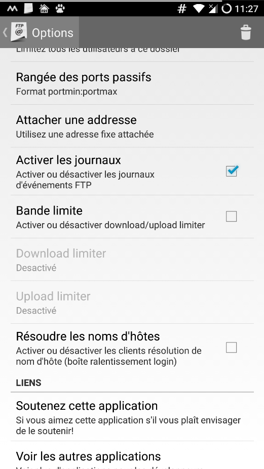

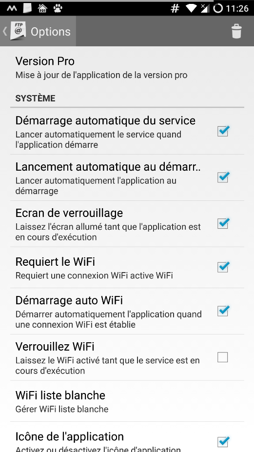

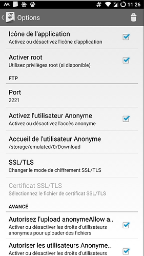

https://play.google.com/store/apps/details?id=berserker.android.apps.ftpdroid&hl=fr
Voici la configuration « simple ». Il faut veiller à le faire démarrer au début. J’ai simplement partagé le répertoire où est stocké le fichier snapshot, point.
Vous pouvez tester votre accès FTP par un simple client sur un PC ou depuis votre Jeedom en pointant sur le port/ip de votre téléphone…

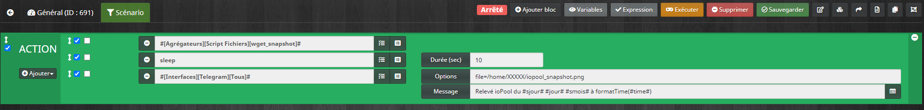

Et donc le scénario Jeedom fait simplement :
Le script que vous devez stocker dans le répertoire de votre choix et faire pointer le plugin script dessus (n’oubliez pas de faire un sudo chmod u+x script.sh)
#!/bin/bash
sudo rm /home/XXX/iopool_snapshot.*
sudo wget -P /home/XXX ftp://IPduTELJPI:PORTFTP/iopool_snapshot.png
sudo chown www-data:www-data /home/XXXX/iopool_snapshot.png
ne fait que supprimer le dernier fichier,
récupérer le nouveau sur le téléphone sur votre serveur FTP,
et lui mettre les droits pour permettre un envoi.
enfin, le scénario jeedom l’envoi par télégram.

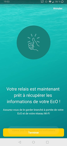

J’ai reçu mon relais, du coup, j’approuve.

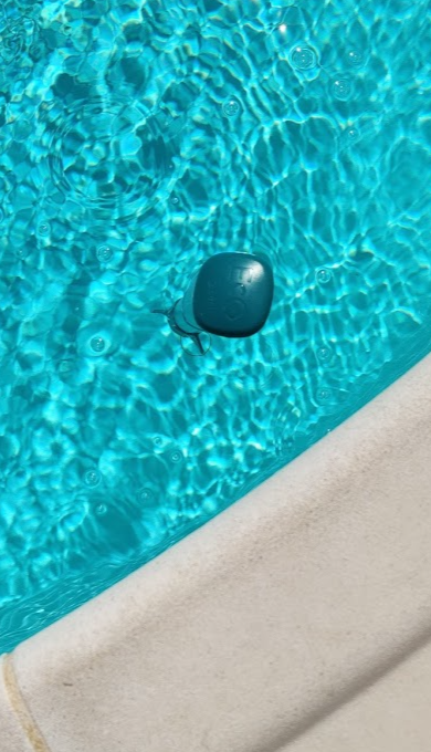

Installé (sous la terrasse) pour faire relais sur l’iopool dans la piscine :
Ajouté par l’application, on parle d’un relais wifi/bluetooth :
Du coup, le flow automate se simplifie grandement (plus besoin de bluetooth) :
Et du coup, la mesure est plus rapide et marche maintenant partout :

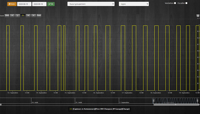

Bon, au final, on gagne à ne pas avoir la détection par la caméra côté JPI.
Pas sûr totalement que ce ne soit que ça car j’ai aussi désactivé un autre paramètre côté JPI.
J’ai désactivé la fonction côté JPI de rallumer périodiquement pour éviter le décrochage Wifi. Djul m’avait conseillé cela par rapport à la perte passerelle wifi, mais avec le recul finalement, ça vide plus la batterie qu’autre chose et c’est désagréable que l’écran s’allume tout seul.

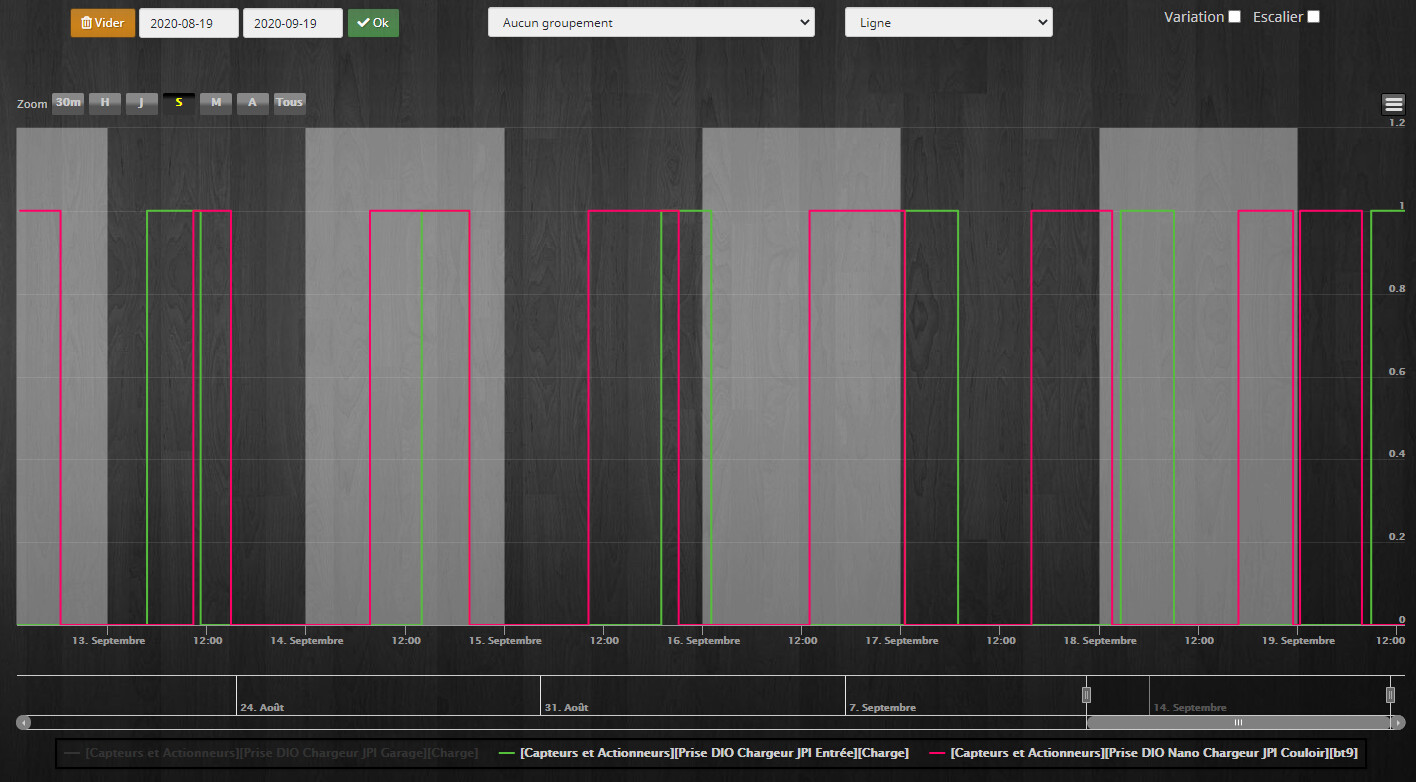

Exemple sur ma Xiaomi de l’entrée, c’est déjà sympa… mais pas flagrant car il y a beaucoup de mouvement quand on est là.
Décharge avant de 17h30 en moyenne contre 22h soit 25% de plus.
OK, c’est sûr, on peut résumer autrement sur 9 mois de consommation équivaut à 1 an. Donc oui sur 3 ou 4 ans de durée de la vie de batterie, on gagne 1 an.
Autre exemple pour l’autre xiaomi du couloir : 13h30 de décharge pour 31h… là c’est plus intéressant. On vise le x2. A affiner sur le plus long terme. Donc 2 ans d’utilisation = 4 ans maintenant !
J’ai soulevé un point intéressant Je te fais faire des économies
et une usure moins importante du matériel.

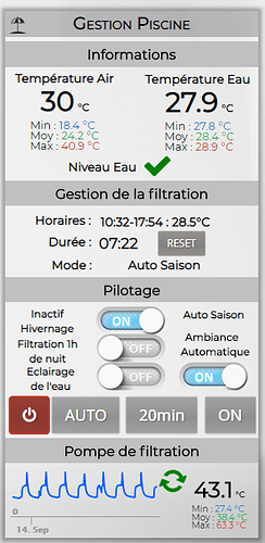

Petite update oubliée récemment, intégration des relevés ioPool dans les designs.
Après un crop de l’image, je fais un relevé maintenant toutes les 3h par le téléphone.
Je notifie par télégram uniquement à 6/12/18h.
Le scénario a donc évolué (côté macrodroid, j’ai juste augmenté le nombre de déclencheurs, pas besoin d’une image).

Autre solution, ajouter directement ce code HTML dans le design (ajouter html/code) :
<html>
<head>
<meta http-equiv="refresh" content="60" >
</head>
<body>
<img src="/montheme/images/iopool_snapshot[cropped].png" width="300px"/>
</body>
</html>
