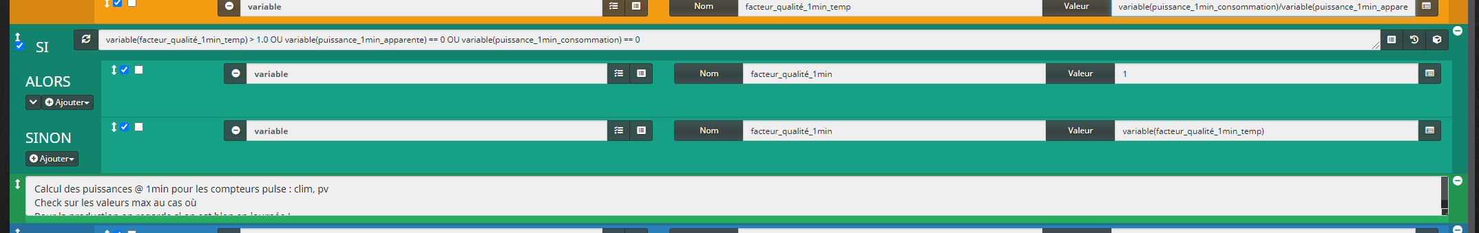

J’ai créé un virtuel à trois états qui bascule suivant l’heure qui tourne toutes les 5 minutes (en cas de problème de coupure, de relance jeedom ou autre et éviter de la surcharge) : heures creuses, super creuses, pleines.
J’ai mis un booléen binaire en parallèle pour vraiment interdire un fonctionnement sur les heures creuses en gardant l’info du super heures creuses, point.
De même, j’ai perdu mon calcul de puissance active qui se basait sur les index hc/hp. Je l’ai modifié en utilisant l’info base.
Chaque min, je fais le delta entre base et le même base stocké la min précédente que je multiple par 60 (pour avoir des watts). Comme le linky file la puissance apparente, je fais une moyenne de S et je déduis le facteur de puissance (plus près de 1, plus on est résistif ; plus on paye ce que l’on consomme pour résumer).
Je prends base - le même base 1minute avant :
(#[Capteurs et Actionneurs][Compteur Linky Garage][BASE]#-variable(compteur_consommation1minbefore))*60
La minute avant :
La puissance apparente sur la dernière minute se calcule par moyenne :
statistics(#[Energie][Informations Energie][PAPP (tab)]#,avg,1min ago,now)
le facteur de qualité se calcule comme la division de P/S :
variable(puissance_1min_consommation)/variable(puissance_1min_apparente)
un petit if est nécessaire pour éviter des divisions par 0 en cas d’effacement total (j’ai une production).

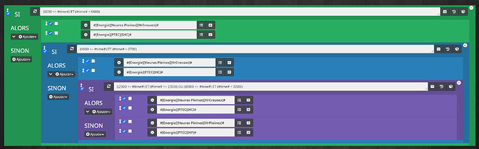

J’ai donc décidé pour l’heure de mettre en place 3 index donc un hctotal pour suivre des index virtuels. Ce qui m’intéresse vous l’aurez compris c’est déjà de voir si les chiffres que total va me donner colle avec ma conso !
Ensuite, je me demande si je vais pas revenir sur suivi conso avec un hc/hp « faux » dans le sens où le hc sera un hc total (somme de l’heure creuse et super creuses).
Dans l’ensemble, assez simple mais peu lisible.
Je calcule 3 index en fonction de l’heure. A chaque fois c’est la valeur de l’index d’origine + base - le dernier index stocké. Je me sers d’une variable commune pour tous les ifs pour éviter de sauter des index !
- Nom du scénario : Tarification Total Energie
- Objet parent : Energie
- Mode du scénario : schedule
- Programmation : * * * * *
SI (0200 <= #time#) ET (#time# < 0600)
ALORS
#[Energie][Heures Pleines][HrCreuses]# - Options : {"enable":"1","background":"0"}
#[Energie][PTEC][SHC]# - Options : {"enable":"1","background":"0"}
(variable) Affectation de la variable : indexshc à variable(indexshc)+#17654#-variable(index_last)
(variable) Affectation de la variable : indexhctotal à variable(indexhctotal)+#17654#-variable(index_last)
(variable) Affectation de la variable : index_last à #17654#
SINON
SI (0600 <= #time#) ET (#time# < 0700)
ALORS
#[Energie][PTEC][HC]# - Options : {"enable":"1","background":"0"}
(variable) Affectation de la variable : indexhc à variable(indexhc)+#17654#-variable(index_last)
SINON
SI ((2300 <= #time#) ET (#time# <= 2359)) OU ((0000 <= #time#) ET (#time# < 0200))
ALORS
SINON
#[Energie][Heures Pleines][HrPleines]# - Options : {"enable":"1","background":"0"}
#[Energie][PTEC][HP]# - Options : {"enable":"1","background":"0"}
(variable) Affectation de la variable : indexhp à variable(indexhp)+#17654#-variable(index_last)
#17654# est BASE.

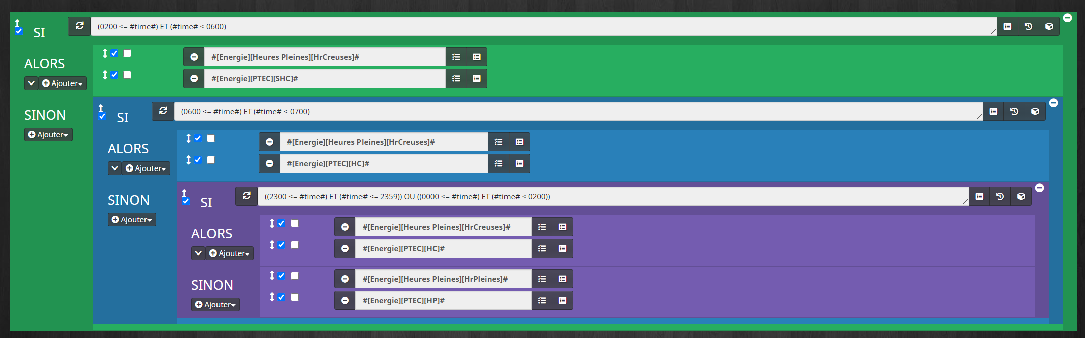

Bon, pour ma part, pour pouvoir continuer à utiliser suivi conso, j’ai fait évoluer mon installation.
Le contacteur HC/HP n’existe plus (il y est mais c’est jeedom qui le pilote point).
Bon sinon, pour garder un faux HC/HP avec un tarif HC/sHC, j’ai donc repassé suivi conso avec un tarif HC/HP mais comme le teleinfo génère les informations par BASE et perd la notion du HC/HP il faut tout redévelopper :
- les index, j’en ai créé pour trois ! ne serait ce que pour vérifier ce que Total Energie va me facturer, c’est quand même la base. A historiser longtemps (garder le max de la journée suffira).
- un virtuel binaire pour le contacteur d’eau chaude pour autoriser sa chauffe. J’ai calé le HC « virtuel » sur les heures du super heures creuses pour forcer l’eau chaude la nuit avec ce tarif (l’heure du dispo du plugin fait bien le travail)
- un virtuel autre qui stocke les 3 états : HC/HP/SHC.
- un faux PTEC qui se baladera entre HP et HC pour faire croire à un tarif HC/HP. Mais du coup, je compterai mal l’électricité en € sur le tarif HC/SHC (entre 29 et 50% du tarif HP). Reste à voir ce que je mets comme prix du kWh en HC…
Bref, à défaut d’avoir un plugin multi-horaires, on s’adapte.
Le scénario corrigé qui tourne toutes les minutes (17654 est BASE du linky)
ALORS
comment
#[Energie][PTEC][HC_2]# - Options : {"enable":"1","background":"0"}
SINON
ALORS
comment
SINON
ALORS
comment
SINON
comment
#[Energie][PTEC][HP_2]# - Options : {"enable":"1","background":"0"}

Pour la peine, j’ai modifié en ajoutant un etat hp/hc de l’offre online (dans mon cas 22h36/6h36) et un calcul d’index de mon ancien offre (hc/hp). Comme ça, j’aurai le vrai gain ou perte par rapport à mon offre précédente !
Ajout d’un etat hc/hp de l’offre online sur le virtuel ptec (donc j’ai le ptec « faux » pour le suivi conso hc/hp, le ptec de l’offre superhc (hc/shc/hp) et le ptec de l’ancienne offre.
Un simple scénario toutes les minutes (pas évident avec ce 6 minutes) :
- Nom du scénario : Suivi HC-HP online
Suivi HC-HP de l'offre Total Energie online
SI (0636 <= #time#) ET (#time# < 2236)
ALORS
comment
#[Energie][PTEC][HP_online]# - Options : {"enable":"1","background":"0"}
(variable) Affectation de la variable : indexhp_online à variable(indexhp_online)+#17654#-variable(index_lastonline)
(variable) Affectation de la variable : index_lastonline à #17654#
SINON
#[Energie][PTEC][HC_online]# - Options : {"enable":"1","background":"0"}
(variable) Affectation de la variable : indexhc_online à variable(indexhc_online)+#17654#-variable(index_lastonline)
