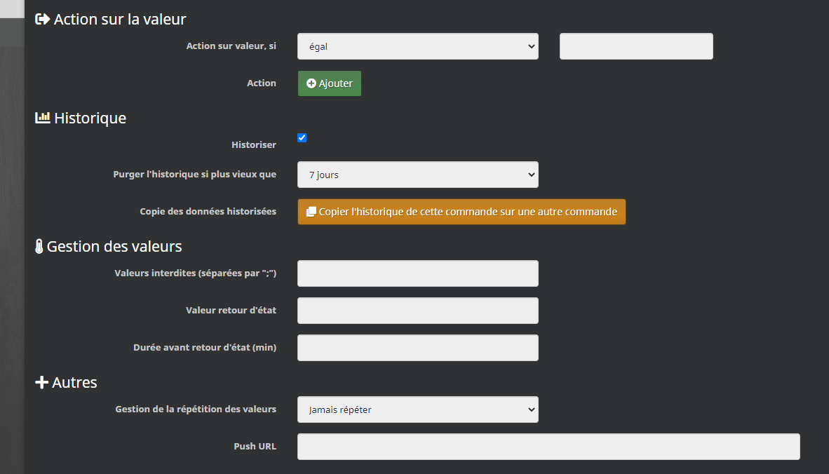

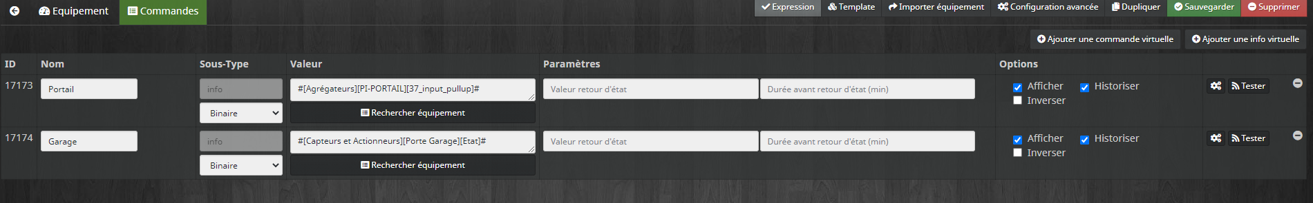

La dernière solution qui consistait à recréer un virtuel from scratch fait que le jamais répéter fonctionne parfaitement et le scénario n’est bien appelé qu’une fois… comme avant !

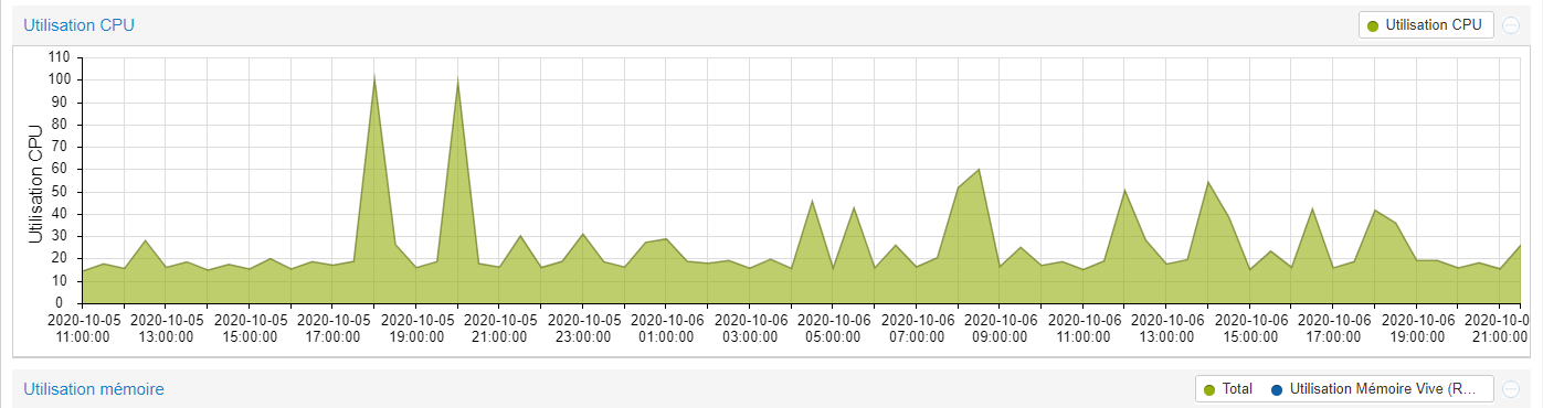

A noter que le CPU même en configuration d’arrivée qui montait à 100% n’approche même pas 40% de sa charge (4 CPU, 1 socket).

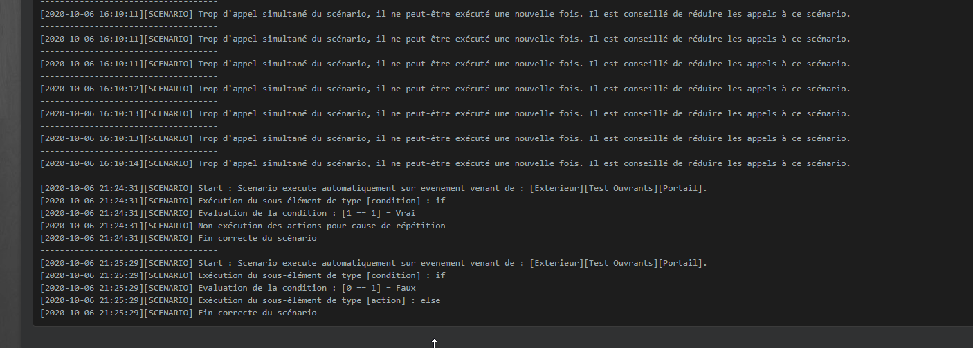

et le log tant espéré…

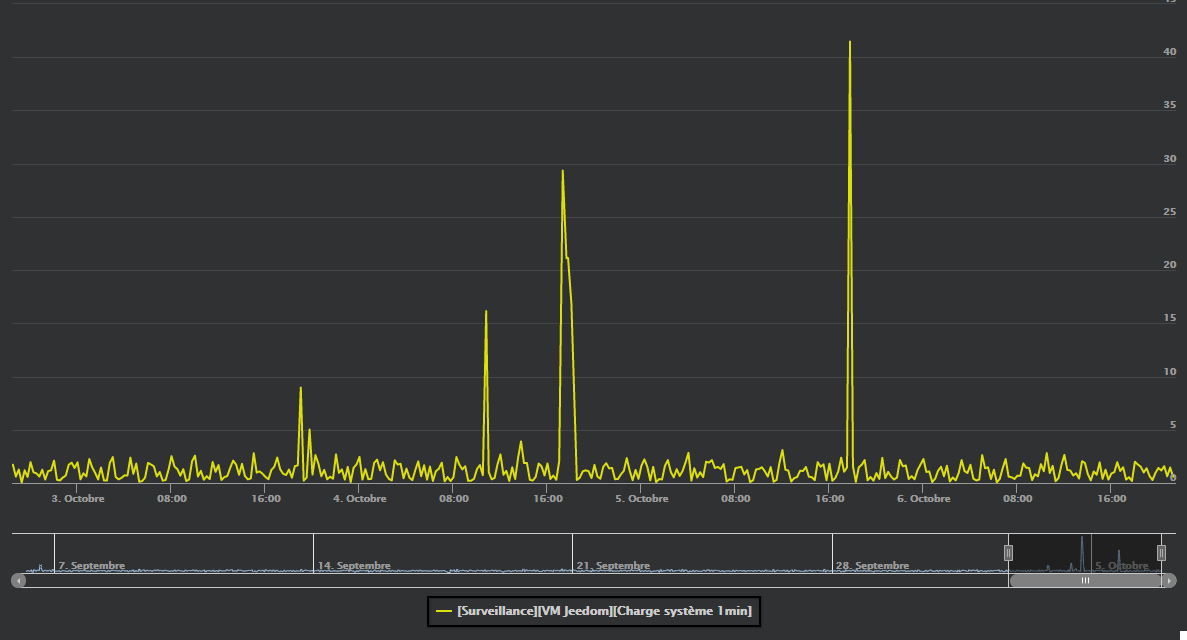

Le dernier gros problème de charge avant mes modifications date de 17h et depuis malgré tous mes essais il se balade ! J’ai réactivé peu à peu tous mes scénarios.
