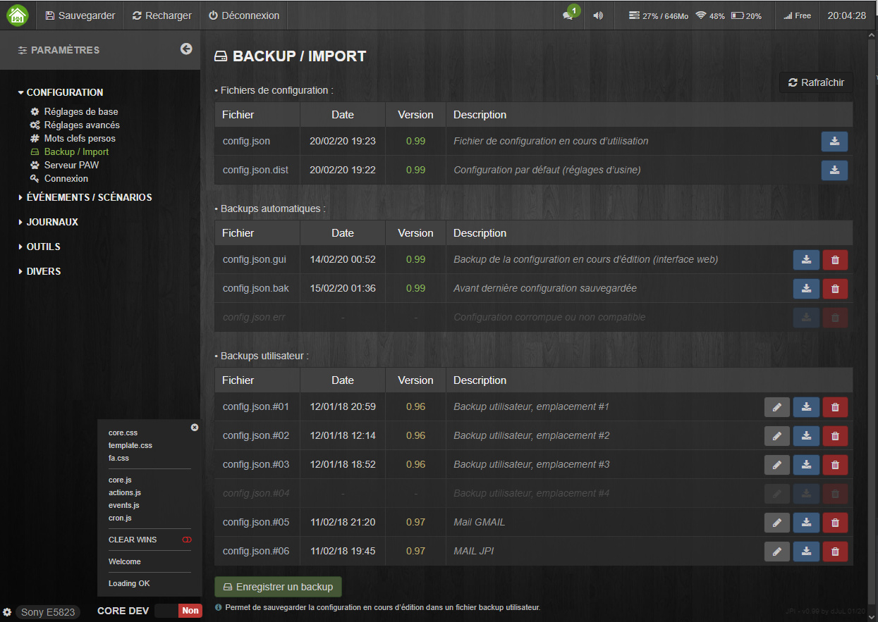

  • Refonte de la page Configuration - Backup / Import :
    Possibilité d’uploader un fichier de configuration dans un slot dédié
    (Fonctionne uniquement sur des versions récentes de navigateur)
    Amélioration du traitement des fichiers de configuration

Screen Shot :
