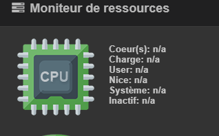

Edit 1 : autre anomalie peut être du à la version d’Android, il n’a à plus de stats sur le processeur :

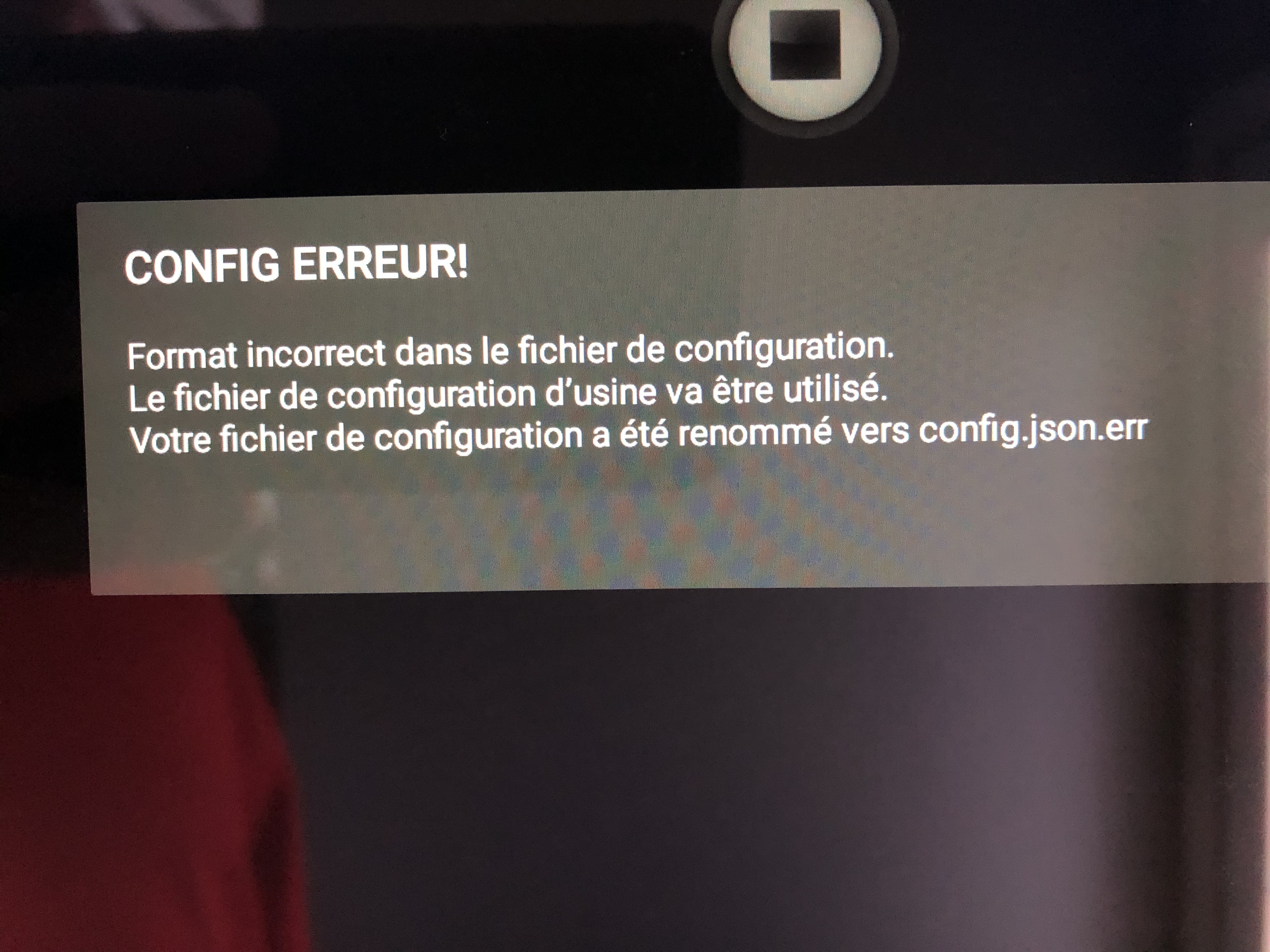

Bon j’ai mis à jour en 0.988, renommé mon fichier config normalement et au lancement même message d’erreur qu’en 0.986 (Voir photo).
@sartog, as-tu essayé la manip faite par bourgui37 ci-dessous :
Ha non, je l’avais loupé celle-ci (c’est ce que j’ai testé, mais sans l’étape de la modification en fin de fichier).
Merci pour l’information.
Je regarde comment modifier cela et vous dit ce qu’il en est.
Édit : non, cela ne fonctionne pas
