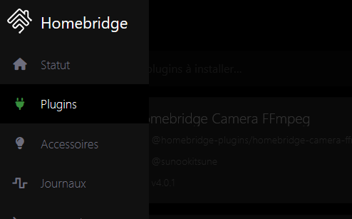

  3. Aller dans l’onglet Plugins

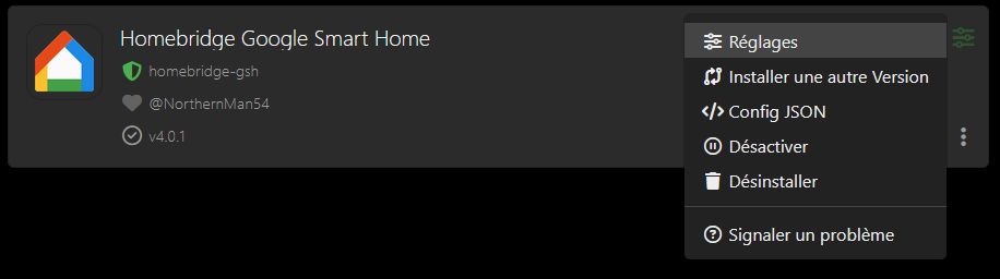

  4. Dans le cadre Homebridge Google Smart Home, cliquer sur ... puis Réglages

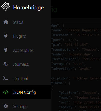

  6. aller dans l’onglet JSON Config,
  7. descendez et copier la plate-forme google smartHome qui ressemble à ceci :
