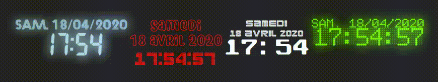

Aujourd’hui réécriture du widget Digital_Clock_Vue qui a perdu la vue.js au passage pour devenir DigitalClock en V4 ![]()
Pour rappel ce widget permet d’afficher une horloge entièrement personnalisable incluant la date et l’heure.

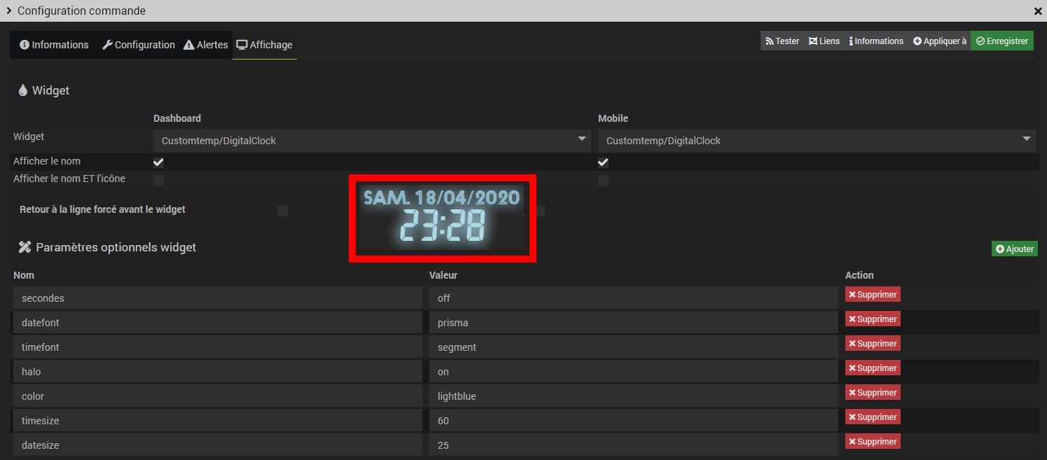

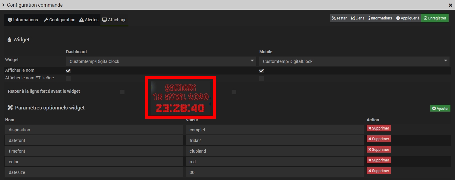

Créer une commande virtuelle de type Info/Autre, décocher la case historiser et sauvegarder.
Appliquer le widget sur cette commande virtuelle Info/Autre à partir de l’onglet Affichage de la configuration de la commande, en choisissant Customtemp/Digitalclock dans le menu déroulant.
Les 8 paramètres optionnels :
Permet de personnaliser la police d’écriture de la date (Police Jeedom par défaut).
Permet de personnaliser la police d’écriture de l’heure (Police Jeedom par défaut).
38 polices sont incluses et directement sélectionnables dans le widget:
alarm, arcade1, arcade2, arcade3, astronomic, atomic, clubland, digit, digital7, digital7dot, digital7led, digitaldust, dismay, frida1, frida2, frida3, grapam, habesha1, habesha2, habesha3, identification, label, lcd14, lcdmu, lcdpixel, ledboard, ledboard2, monochrome, prisma, segment, shmup, squarecurved, squareforced, squarehead, starfish, taurus, tesla, verily.
Taille de la police d’écriture de la date en pixels (20 par défaut).
Taille de la police d’écriture de l’heure en pixels (40 par défaut).
Permet de cacher l’affichage des secondes (off | on par défaut).
Couleur de l’horloge (en fonction du thème Jeedom par défaut).
Permet d’afficher l’horloge sur 3 lignes au lieu de 2 avec l’affichage du nom du jour et du mois en toutes lettres (complet | compact par défaut).
Active un halo lumineux autour de l’horloge (on | off par défaut).
Astuces:
Il est possible d’intégrer vos propres polices d’écriture, pour se faire il suffit d’ajouter le fichier*.ttfcorrespondant à votre police dans le répertoiredata/customTemplates/dashboard/cmd.info.string.DigitalClock.le nom du fichier ne doit pas comporter d’espaces et l’extension
*.ttfdoit être en minuscule.
les fichiers avec l’extension*.otfpeuvent être modifiés en*.ttf.
Régler le paramètre datesize à 0 fera disparaître l’affichage de la date et mettre le paramètre timesize à 0 fera disparaître l’affichage de l’heure.
Il s’agit là d’un premier jet qui permet de s’amuser un peu avec. J’ai déjà commencé à le modifier de mon côté afin d’afficher une pastille en weekend ou lors d’un jour férié ainsi que le saint du jour.
