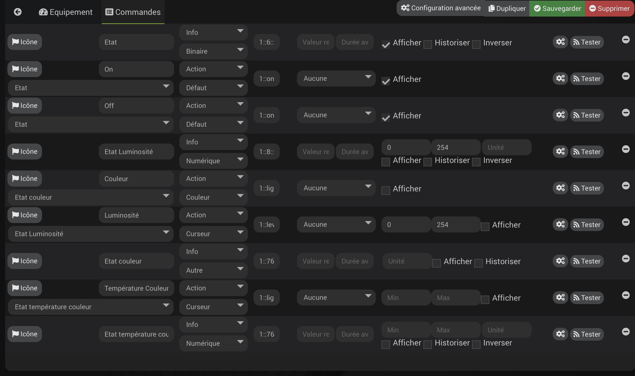

Même chose pour celle-ci, pas de retour d’état

La c’est du zll tu dois donc avoir une commande refresh pour mettre à jour.
C’est pas la meme chose la a mon avis dans les action sur le module faudrait refaire l’initialisation
non, pas de refresh.
moi aussi depuis la mise à jour plus aucun module xiaomi ne fonctionnes les autre ok meme avec un refrech
Dans ce cas supprime l’ampoule et refait une découverte il devrait la recréer avec la commande refresh
