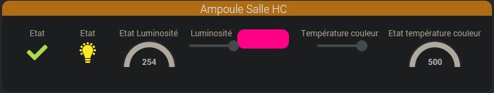

Partons d’une ampoule RGB Lidl E14 allumée en rose (ou bleu, ou blanc, ou vert, ou…), luminosité au max (254) et température au max également (500). L’ampoule affiche bien une couleur rose.

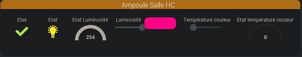

Le blanc froid s’obtient en mettant à zéro la température

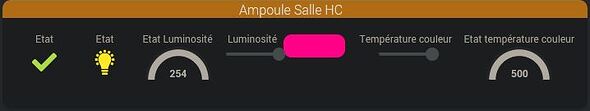

Mais… si je remonte la température au max (500), la lampe ne vire pas au rose, elle affiche un blanc chaud (jaunâtre).
Si je change la couleur (bleu par exemple) et que je remonte la température au max (500), la lampe affiche encore un blanc chaud (jaunâtre).

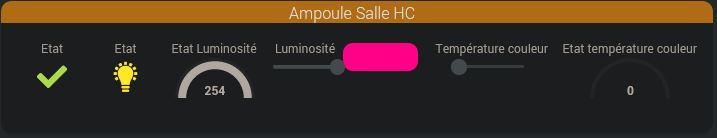

Si je remets la température à zéro, la lampe affiche un blanc froid.

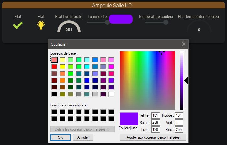

Pour « casser la dynamique », je suis obligé de choisir manuellement une nouvelle couleur.
Ici l’ampoule affichera du violet.

Pour moi sela semble normal non ?
La température est géré uniquement pour du blanc donc si on touche à la température c’est qu’on veut du blanc.
Ben…
Je pars du rose
Je baisse la température, j’obtiens du blanc froid
Quand je remonte la température je devrais avoir du rose… pas du blanc chaud
Je dis une bêtise là ?
EDIT: important ce que tu dis, ça explique pourquoi je ne peux plus obtenir de couleur une fois que j’ai baissé la température, l’ampoule passerait en mode « simple » et plus RGB. Ce qui rejoint ce commentaire :
Alors Deconz en fait la supporte très bien de base (NB l’ampoule), et d’ailleurs arrive à la faire fonctionner à 100% de ses capacité. le problème est plutôt coté Jeedom. Pour basculer du mode couleur au mode lumière, celle ci doit recevoir UNIQUEMENT une partie du json (et non l’intégralité) car si l’ampoule détecte un JSON « couleur » elle bascule automatiquement l’ampoule en mode couleur !
D’où l’intérêt de pouvoir créer des commandes dédiées RGB et d’autres dédiées au BLANC.
