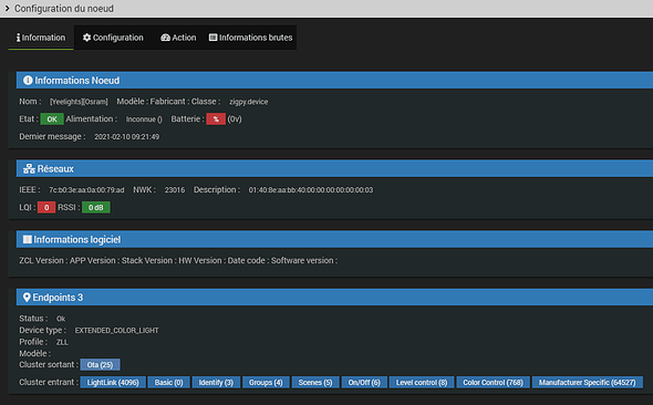

Quelqu’un saurait m’aider concernant l’inclusion du ruban LED Osram RGBW avec le plugin Zigbee ?
Le plugin ne remonte pas le manufacturer du coup pas moyen d’interagir avec …
Suite du sujet plugin-ZIGBEE Beta :
Dans ce cas il te suffit de prendre un autre équipement RGB et d’appliquer sa configuration.
J’ai sélectionné l’ampoule Lidl RGB mais impossible de lui envoyer un ON ou OFF …

Faut changer dans la liste des commandes les 1:: par 3:: dans ton cas.
Pas mieux

La je sais pas la commande est bien envoyé mais l’ampoule en veux pas.
Bonjour @Loic,
J’ai un CC2531 comme coordinateur donc dans la liste j’ai sélectionné CC.
J’avais pas de soucis pour mes autres module hormis mon ruban LED Osram …
J’ai sélectionné ZNP qui normalement est réservé au Z-Stack 3.X et là miracle le démon redémarre, je réinclus mes modules et mon ruban LED Osram fonctionne désormais ….
Je sais pas si le Ruban LED Osram est manquant dans la library Zigpy CC mais en tout cas cela fonctionne avec le ZNP.
Merci pour le retour je ne connais malheureusement ni l’un ni l’autre officiellement on ne test que sur deconz et eszp
Bonjour @Loic,
J’ai migrer toute mon installation sur le nouveau coordinateur CC2652RB (ZNP).
Pas de soucis pour associer mes devices, par contre j’ai de nouveau quelques soucis avec mon ruban LED Osram (7c:b0:3e:aa:0a:00:79:ad) . Je ne récupère pas les états (ON/OFF, Luminosité, température, couleur …
Tu aurais une idée ?

Sans le json du module je ne peux repondre
Oups le voici:
"ieee": "7c:b0:3e:aa:0a:00:79:ad",

Ok c’est du ZLL il n’y a donc pas de retour d’état automatique du module (c’est l’ancêtre du zigbee zha). J’ai rajouté dans la conf la commande refresh il faudra juste supprimer l’équipement de jeedom et refaire une synchronisation tu auras un bouton refresh pour avoir l’état reel de la lampe.
Se sera dans l’update de demain ?
Encore un grand merci pour ta disponibilité
Oui comme toute modification c’est le lendemain
Après synchronisation cela fonctionne parfaitement. Un grand merci @Loic
j’ai le même ruban que toi, mais impossible de faire fonctionner la température de blanc.
le ruban reste bloqué un un blanc très chaud et faible. As-tu eu le soucis toi ?
Ca doit etre a cause des bornes min/max chaque fabricant mets ses propre limites…
Sur le min/max comme dit dans mon message precedent…
J’ai déjà essayé de jouer là dessus, en mettant les valeurs du constructeur (2700-6500), le soucis c’est que peu importe comment je bouge le slider, le ruban ne change pas du tout de température de blanc.
D’ailleurs si je rafraichi mon dashboard, le curseur se remet en position initiale systématiquement :
