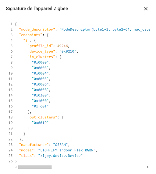

J’ai ce ruban LED mais impossible d’interagir avec, même en sélectionnant le bon device dans la liste déroulante. Sous HomeAssistant et le plugin ZHA qui utilise aussi la library Zigpy pas de soucis …
je remet les données brute sous le Plugin Zigbee :
