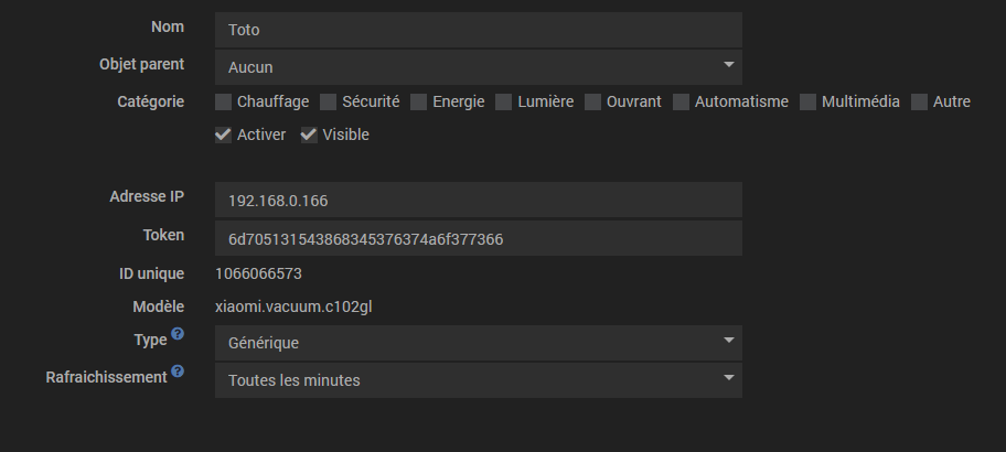

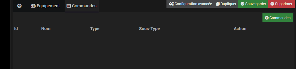

j’ai me même X20+ (xiaomi.vacuum.c102gl)
étant tombé sur cepost j’ai installé la beta du plugin au lieu de la stable.
L’aspirateur est bien détecté mais aucune commande n’est créée.
quant au log, après découverte, il cycle toute les minutes sur
0045|[2024-09-10 23:28:01]DEBUG : ============================ MISE A JOUR DE LA COMMANDE ============================
0046|[2024-09-10 23:28:01]DEBUG : Génération des commandes depuis le fichier de configuration : /var/www/html/plugins/mirobot/core/class/../conf/genericmiot.json
0047|[2024-09-10 23:28:01]DEBUG : Exécution de la commande avec [genericmiot] => sudo  /var/www/html/plugins/mirobot/core/class/../../resources/venv/bin/miiocli -o json_pretty genericmiot --ip 192.168.0.166 --token XXXXXXXXici le tokenXXXXXXXXXX status  >&1 2>/var/www/html/plugins/mirobot/core/class/../../data/exec/error_826.txt
0048|[2024-09-10 23:28:01]DEBUG : Résultat de la commande : null
j’ai du faire un truc de travers…

J’ai lancé la maj des dépendances mais j’ai tjrs pas de commandes qui se créé :
[2024-09-17 20:43:12] DEBUG  : Suppression de toutes les commandes
[2024-09-17 20:43:12] DEBUG  : ============================ CREATION DES COMMANDES ============================
[2024-09-17 20:43:12] DEBUG  : Génération des commandes depuis le fichier de configuration : /var/www/html/plugins/mirobot/core/class/../conf/genericmiot.json
[2024-09-17 20:43:12] DEBUG  : Exécution de la commande avec [genericmiot] => sudo  /var/www/html/plugins/mirobot/core/class/../../resources/venv/bin/miiocli -o json_pretty genericmiot --ip 192.168.0.184 --token xxxxxxxxxx status  >&1 2>/var/www/html/plugins/mirobot/core/class/../../data/exec/error_847.txt
[2024-09-17 20:43:33] DEBUG  : Résultat de la commande : null

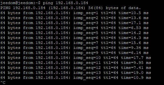

L erreur est plus claire cette fois…??
Le robot est sur le meme reseau que jeedom ??
Si tu fais un ping <ip> ca donne quoi ?
Je suis bien sur le même réseau et mon jeedom arrive bien a joindre le robot aspirateur :

Es ce que le pb pourrait venir du token ? il est récupérer automatiquement ?
Sur mon compte xiaomi home j’ai mon aspirateur sur le serveur Français et j’ai une gateway zigbee avec des capteurs et les ampoule sur le serveur Chinois.
Sa peux poser problème ?
