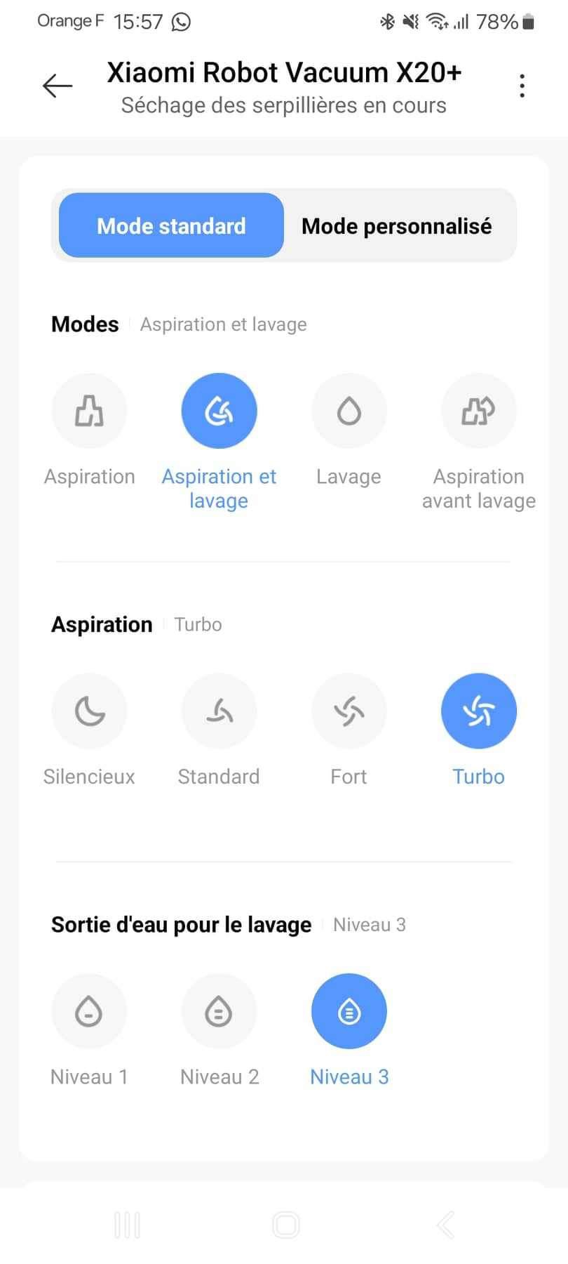

  2. il y a le réglage de la vitesse d’aspiration mais pas du mode (aspiration/aspiration et lavage / lavage / aspiration avant lavage) ni du débit d’eau (niveau 1/ niveau 2/ niveau 3)

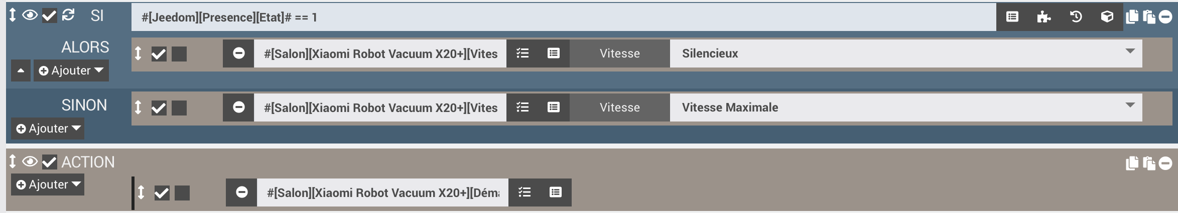

Pour le 1, je l’ai géré par scénario de mon côté.
Pour le 2, je n’en ai pas besoin de mon côté (mon seul besoin est de changer la vitesse d’aspiration si je suis absent ou en télétravail), mais si je peux aider à ajouter, dit moi ce qu’il te faut/les tests que je dois faire.
Pourquoi par scenario ?
Il y a une commande pour passer des commandes custom
elle permet d’exécution une action
pas de récupérer une info ! :slight_smile:

Et pour info, les réglages actuels c’est ça :
merci pour mes yeux :slight_smile:

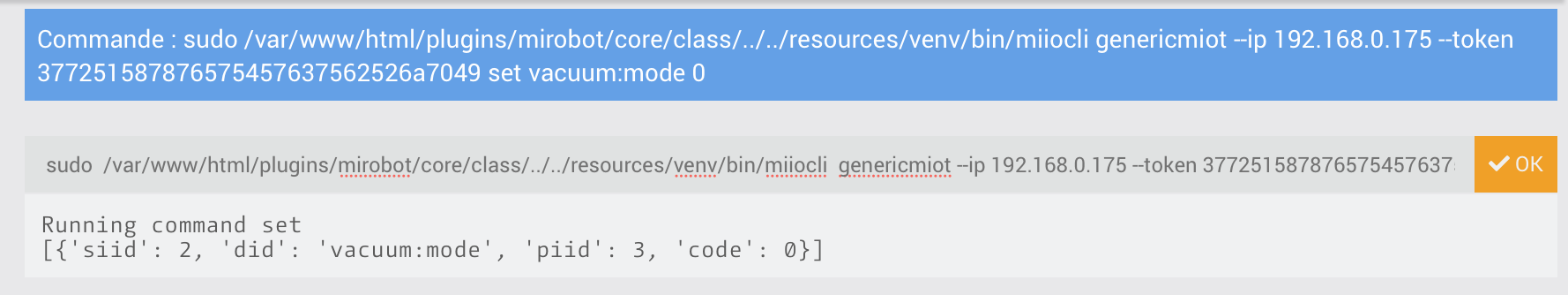

J’ai trouvé la syntaxe en ligne de commande avec le readme de miio.
Comme c’est un setting et non une action, c’est un set qu’il faut faire et pas un call:
sudo  /var/www/html/plugins/mirobot/core/class/../../resources/venv/bin/miiocli  genericmiot --ip 192.168.0.175 --token 377251587876575457637562526a7049 set vacuum:mode 0
Et ça fonctionne bien:
Par contre, aucune idée de comment le gérer dans le plugin…

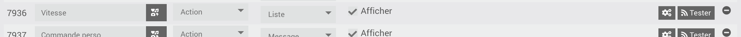

Quelle commande ?
La liste vitesse où on peut choisir une vitesse
Plutot que supprimer, on va corriger :wink:
