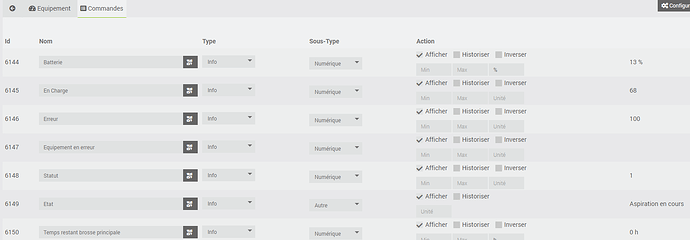

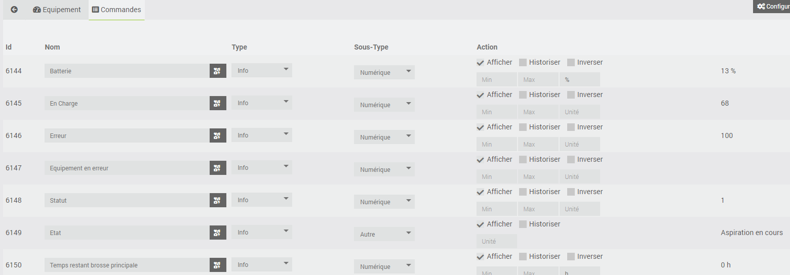

Comme ça ne changeais rien j’ai regardé ailleurs, j’ai vu que j’étais en type généric, j’ai changé pour « Dream », puisque j’ai un reame L10s Pro. J’ai regénéré toutes les commandes en effaçant les précédentes, et j’ai bien récupérer des commandes, mais il semble qu’il y a des inversions :
En particulier : le niveau de charge « batterie » apparait sous « Erreur »
Le « status » semble apparaitre dans « Batterie »
le « En charge » semble arriver dans « Statut »
Ca fait que l’« Etat » est erroné
