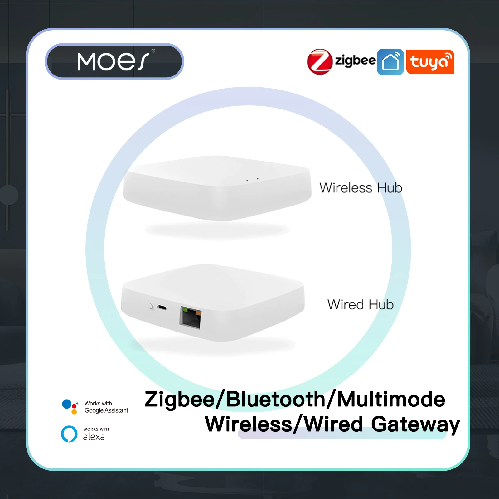

Salut J’apporte ma petite contribution ! j’ai acheté cette gateway zigbee :
ainsi que ces capteurs de température/humidité:
https://fr.aliexpress.com/item/4000900671844.html?spm=a2g0s.9042311.0.0.4f9d6c37ZjUQob
voilà une vue de mon installation sous jeedom
j’ai configurer la passerelle comme ça , je ne sais pas si c’est bon ! en tout cas après avoir galerer un moment j’ai fini par réussir à recuperer la localkey de la gw , en retrogradant ma version de l’app tuya en 3.11 et avec l’app canary.
