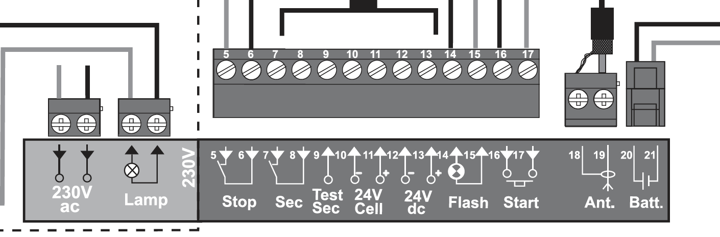

Je souhaiterai ton éclairage concernant le branchement d’un Shelly 1 sur ma motorisation de garage Dexxo Pro RTS.
J’ai branché l’alimentation du Shelly sur l’arrivée 230 V de la motorisation
Le 0 et 1 du Shelly, sur les bornes 16 et 17 de la motorisation (j’ai déjà un contact à clé branché dessus)

lorsque mon portail se ferme ou s’ouvre, la lampe de la motorisation s’allume.
Il y a une sortie vers un éclairage déporté qui est alimenté à l’ouverture et la fermeture du portail. Après il y a peut être une info ailleurs mais je suis pas assez connaisseur.

Je voudrais mettre un sabot, à quoi faut’il le relier pour que l’info soit transmise à Jeedom ?
Si tu alimentes le shelly1 en 24 VDC et que tu utilises un sabot filaire, tu peux utiliser l’entrée SW du shelly1 pour avoir le retour d’état.
