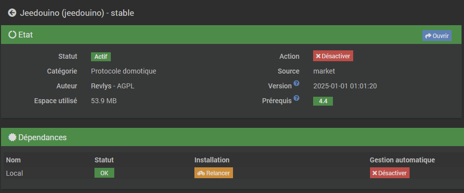

Pour le plugin Blea je ne sais pas, mais Jeedouino dans sa dernière version stable est bien compatible, aucun problème avec DB12 :

Pour Jeedouino, il faudrait peut être remettre la liste des compatibilité à jour car IL est en rouge dans la liste.
Oui, en effet. Je vais voir avec @ngrataloup

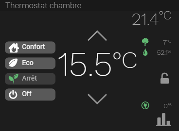

En revanche y’at-il une alternative au plugin ThermoAlternateView car l’affichage et le réglage était plutôt sympa pour les thermostat.
Là je ne sais pas, je n’utilise pas ce plugin.
Il faudrait poser la question mais dans un topic dédié, car on sort un peu du sujet…
