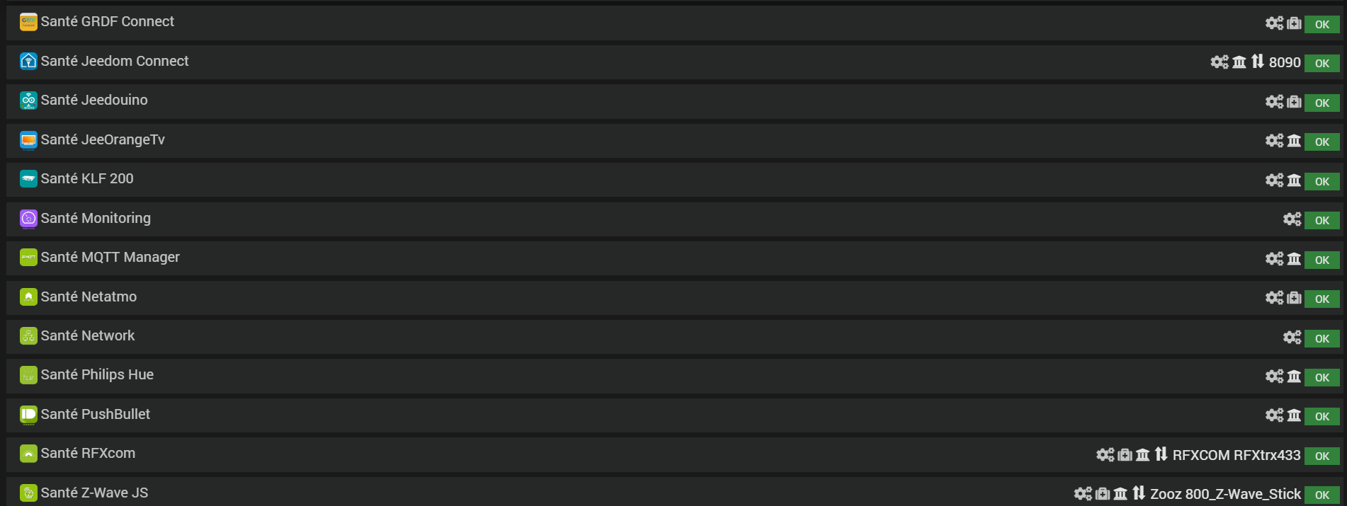

Pour être clair, il n’y a pas foncièrement besoin en effet d’installer un plugin spécifique (MQTT Manager, ou JMQTT comme il apparaît dans la page santé ci-dessus) pour gérer l’interface Jeedom/protocole MQTT, à partir du moment où un brocker est (déjà) installé (Mosquitto ou autre).
Mais cela oblige du coup à gérer directement sous Jeedom l’encodage/décodage des messages json émis/reçus avec du code, ce qui peut être abscons et/ou rébarbatif pour beaucoup…
Ok mais je ne parlais pas de MQTT pour lequel j’utilise jMQTT mais de zigbee, d’où zigbee2mqtt, très simple à installer directement sans l’aide d’un plugin.

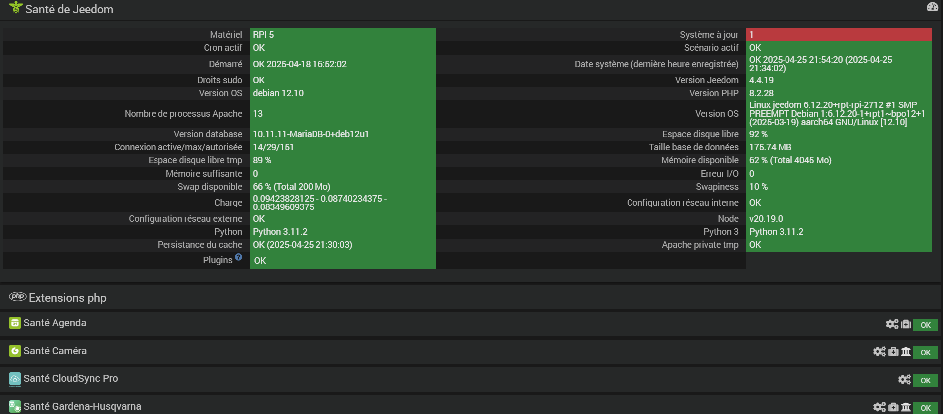

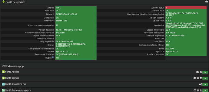

De RPI3b vers RPI5 depuis novembre 2024. Aucun problème de fonctionnement suite à ce passage.

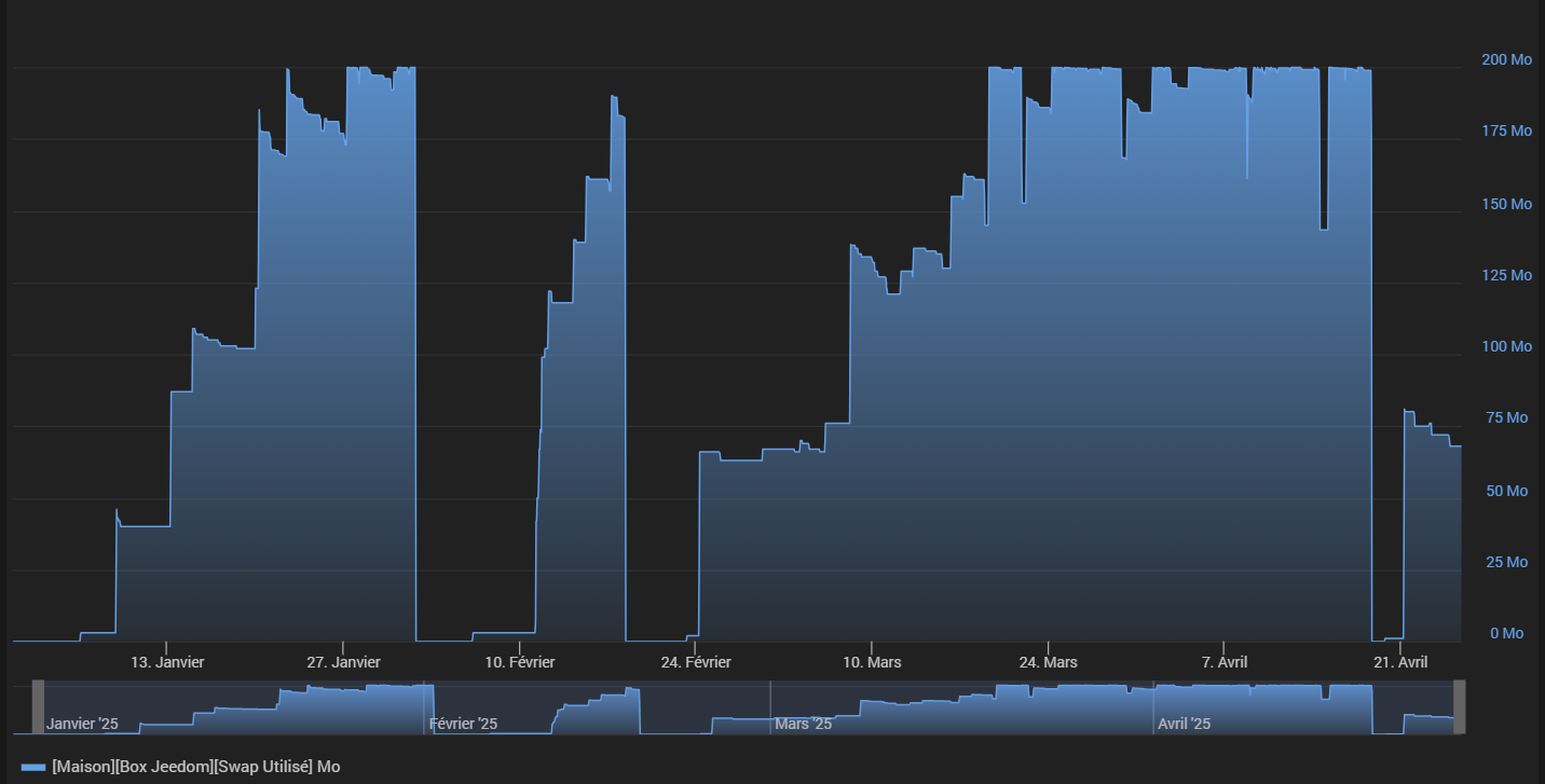

Il y a juste le Swap disponible qui descend régulièrement jusqu’à tomber à zéro. A priori même à zéro, le système fonctionne, je l’ai laissé qq temps comme ça.
Ci dessous, la mémoire swap utilisée:
Chaque retombée à zéro est dû à un redémarrage volontaire.
Est-ce que quelqu’un a déjà vu ce phénomène sur RPi5?
Merci d’avance
Il est normal que le système utilise de la mémoire swap. Néanmoins, je vois qu’il n’y a que 200Mo qui lui soit allouée, ce qui est vraiment très (très) peu.
A mon avis, il faudrait déjà l’augmenter à 2Go par exemple, et voir ce que ça donne. Mais cela devrait déjà pas mal améliorer les choses…
Merci Daniel,
Je vais modifier cela, je pensais que ses 4 G de mémoire lui suffisait.
Bonne journée,
Confirmation, avec 2 Go de swap, tout semble très correct depuis 5j.
