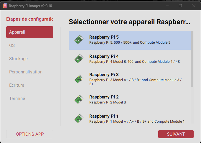

Appareil : choisir bien sûr le Raspberry Pi 5
Cliquez sur Suivant.

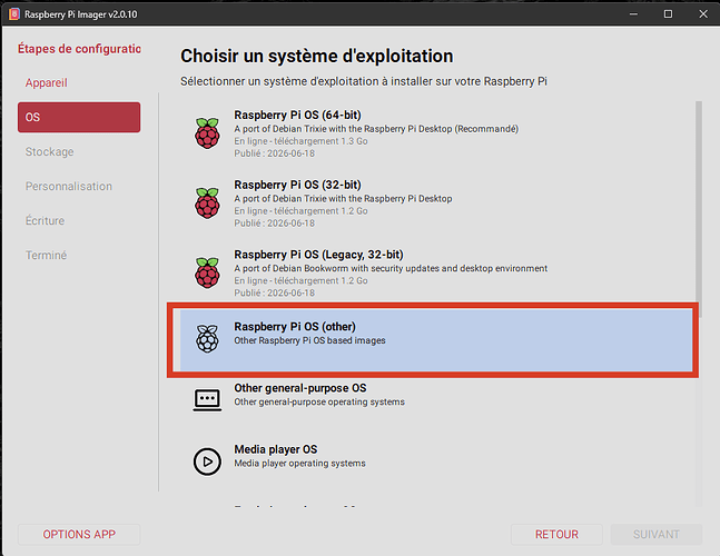

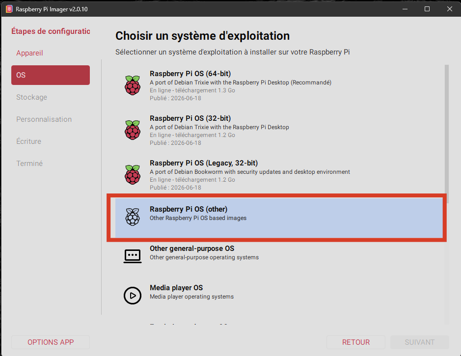

OS : Raspberry Pi imager ne propose que la dernière version de Debian, soit Debian 13 (nom de code : Trixie). Cette version est encore incompatible avec Jeedom et toute tentative d’installation de Jeedom avec DB13 se soldera par un échec. Aussi il va falloir aller chercher la bonne version à jour de Debian 12 (Bookworm) !
Cliquer sur Raspberry Pi OS (other) :

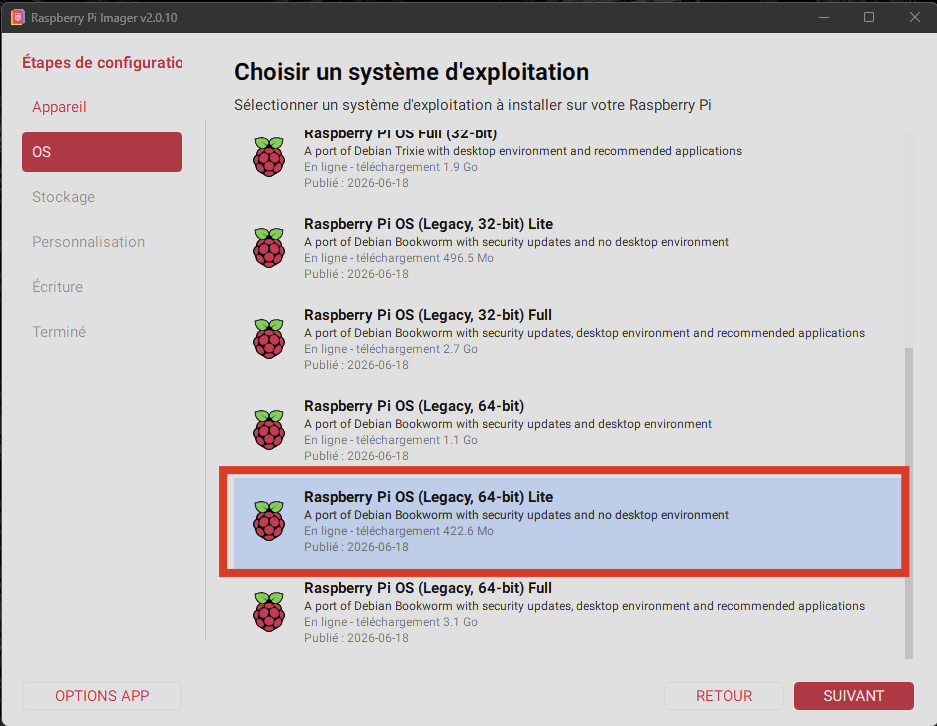

Puis tout en bas de la liste déroulante, sélectionner Raspberry Pi OS (Legacy, 64-bit) Lite :
Ici c’est donc la version légère (422 Mo) 64 bits, sans aucune interface graphique (inutile puisqu’on s’y connectera à distance), et à jour du 18/06/2026.

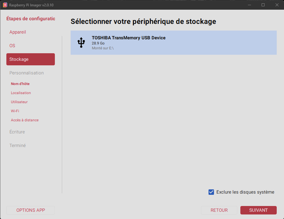

Stockage : sélectionner votre disque SSD (pour l’exemple ici, c’est une clé USB standard…)

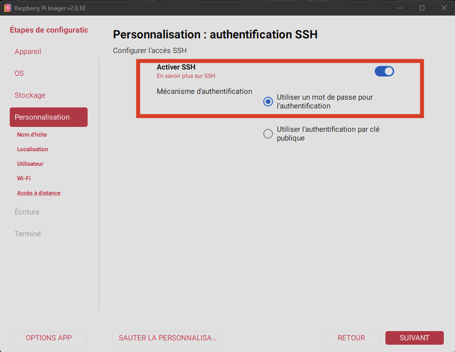

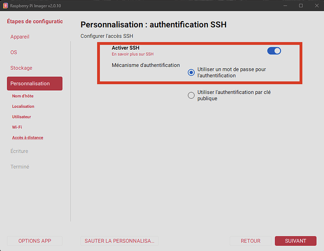

Personnalisation : Remplissez l’ensemble des champs proposés, c’est autant de moins à faire ensuite en ligne de commande (surtout pour la configuration du Wifi…).
Au final, bien vérifier que le protocole SSH est activé (c’est le cas par défaut), avec mot de passe (c’est celui défini précédemment à l’étape ‘Utilisateur’ dans cette séquence ‘Personnalisation’).

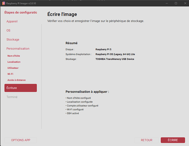

Vérifiez avec le résumé que tout est OK…
Puis lancer l’écriture / vérification du disque.
