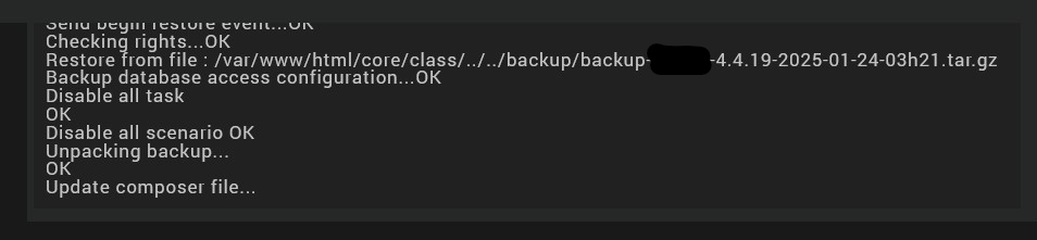

Je viens de recevoir le matériel et ai donc installé debian 12 + Jeedom sur le SSD en suivant différents tutos.

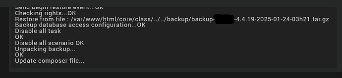

Tout allait bien jusqu’à la restauration de ma dernière sauvegarde rapatriée sur Jeedom et qui se bloque à l’étape ‹ Update composer file… ›.
Si j’ouvre un second onglet du navigateur internet sur l’adresse IP du RPI4B, l’écran reste blanc et seule l’URL change avec ajout de /index.php?v=d (http://adresse IP/index.php?v=d).
A noter que:
Jeedom se lance avec http://adresse IP/index.php?v=d&p=system&rescue=1
et le login se fait avec celui de la sauvegarde .
Dans l’onglet Éditeur, je vois bien les plugins et dans le moteur des tâches, tout les CRON sont arrêtés.
Voici le Restore:

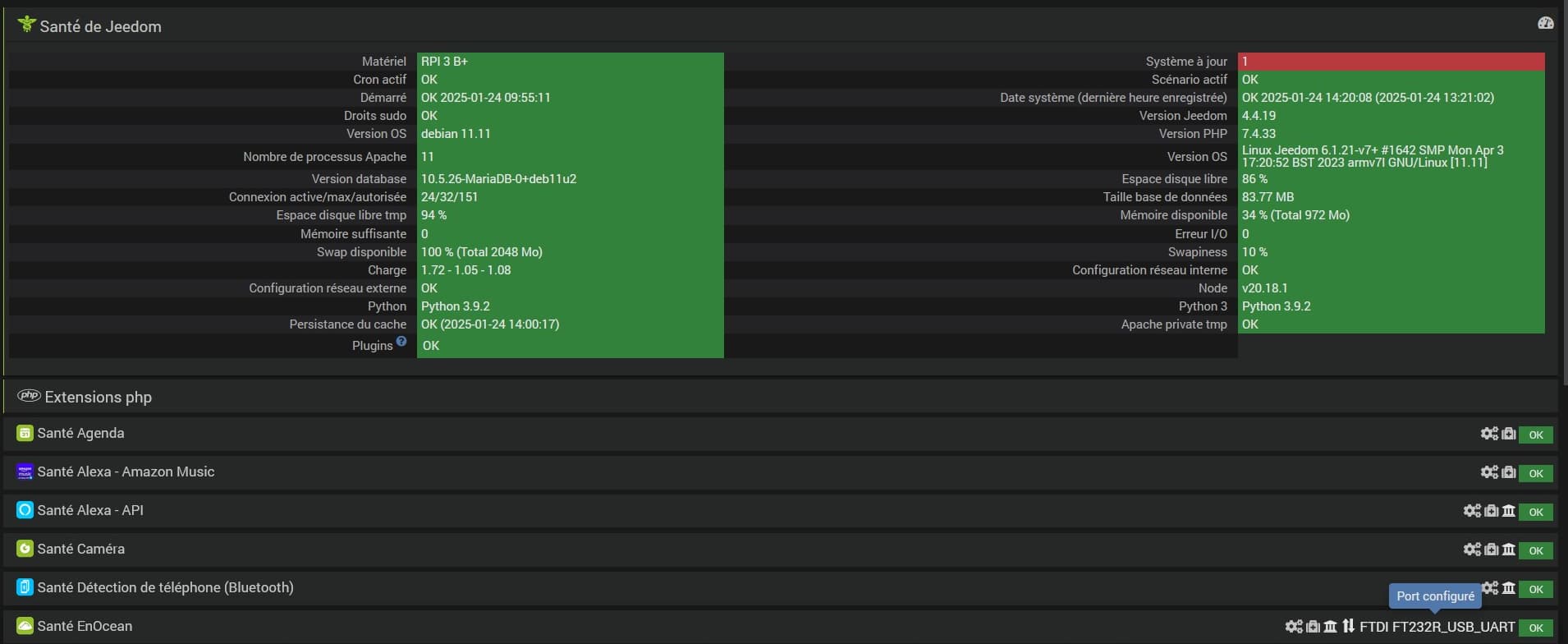

Quelle est la taille de ton fichier restore ? de ta database dans le pi d’origine (page santé) ?

Bonjour @hlehoux ,
Le fichier fait 171Mo.
Voici la page santé du Jeedom fonctionnel où un plugin est à mettre à jour :

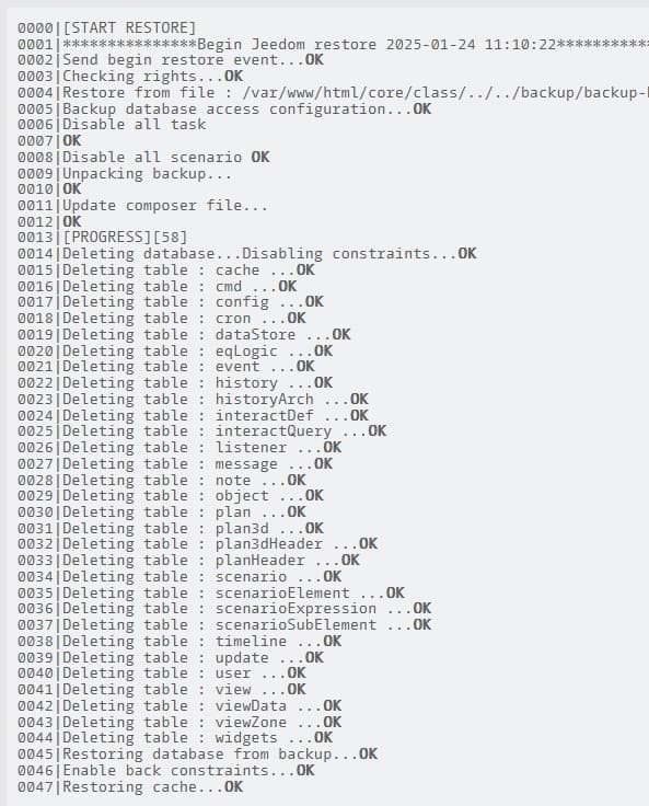

Après suppression de /tmp/jeedom/cache , tout c’est bien déroulé jusqu’à Restoring cache…OK
Mais avec le même résultat

Peux-tu mettre tous les logs de la restau ?

A moins que les logs soient ailleurs, je n’ai pas de log backup dans /var/www/html/log en installation manuelle.
J’imagine que je dois faire une installation depuis jeedom pour te fournir le log.
C’est bien cela ?
