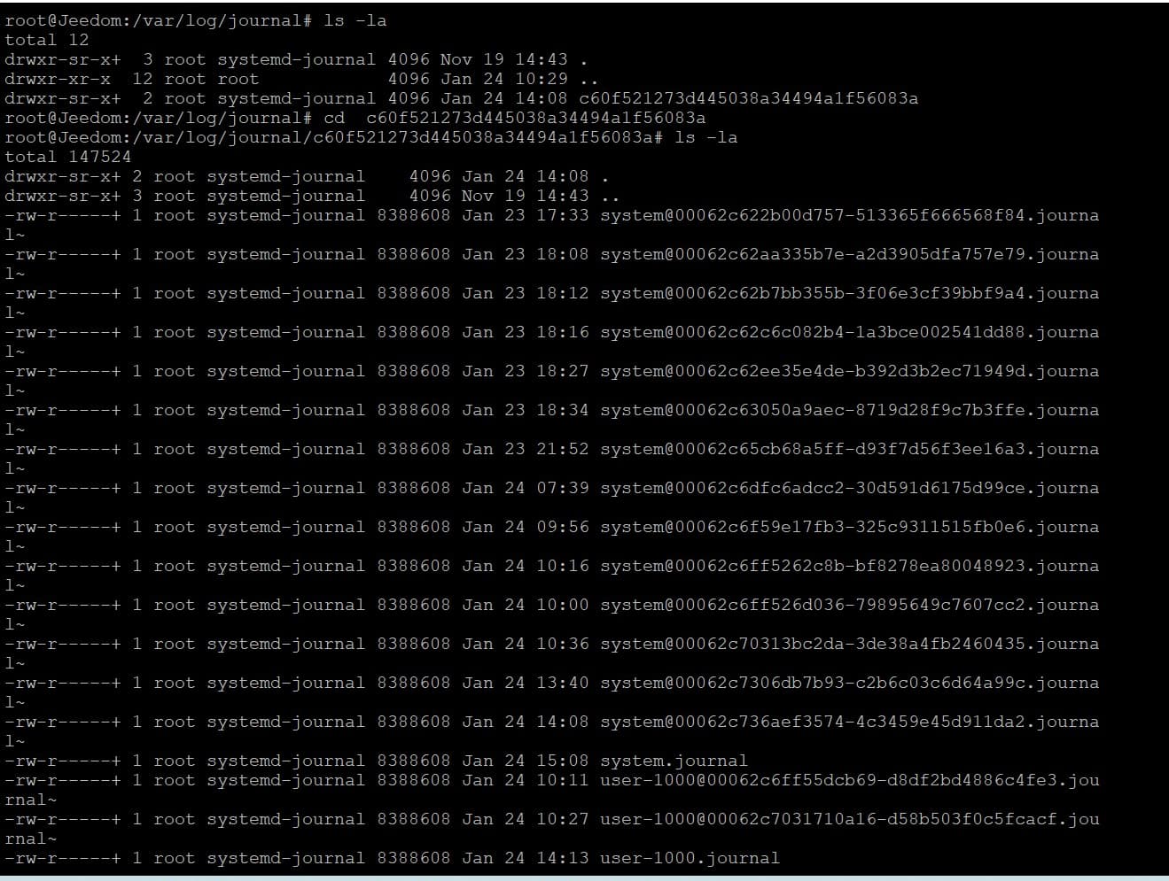

le contenu de /var/log/journal est particulier. Il y a un répertoire ‹ exotique › qui contient plusieurs fichiers avec des noms aussi étranges.
J’ai ouvert system.journal où il n’y a que des caractères exotiques…
En souhaitant ouvrir ceux avec des noms particuliers, nano me dit New file…

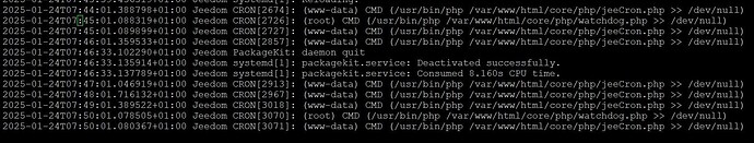

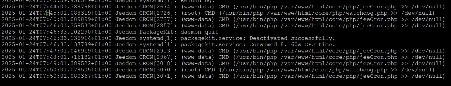

Et dans var/log/installer/syslog
Le répertoire /var/log/installer n’existe pas :wink:
Il y a par contre /var/log/syslog. Voici les derniers événements qui datent…

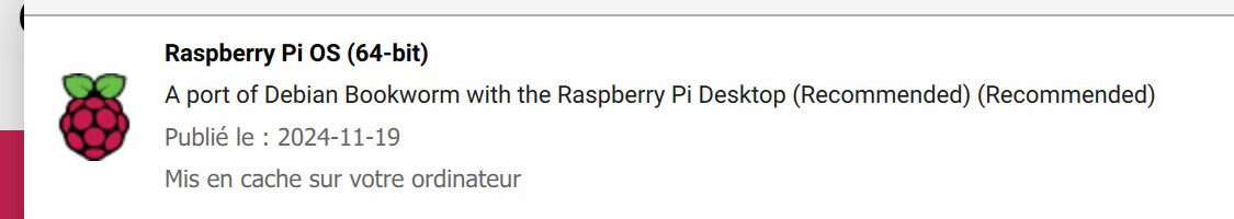

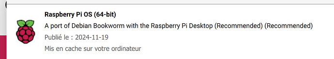

J’ai repris mes manips du début et m’aperçois que j’ai utilisé la version debian 12 dites recommandé

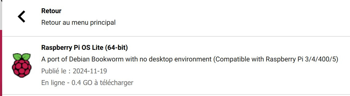

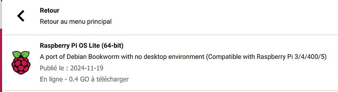

et qu’il existe une version dite lite. Notion qui me rappelle quelque chose lors de l’installation de debian 11:
Serait-ce la cause ?
Il faut prendre la « lite », mais je ne vois pas en cquoi ca pourrait generer un blocage.
Redescendez l’image lite et refaite un test de restau dans ce cas
Norbert
J’ai installé la version OS Lite et le problème est le même :upside_down_face:
