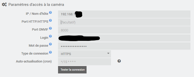

Bonjour, oui ça j’avais compris mais pas de changement sur ma E1 Zoom. Toujours pas de remontée des détections dans Jeedom alors que ça fonctionne dans Surveillance station. En fait, avec Surveillance Station je n’en ai pas vraiment besoin, le seule truc qui me gêne c’est de ne pas pouvoir activer/désactiver le suivi de mouvement en fonction de la présence.
L’adresse IP de la caméra est bonne, je reçois bien des infos, j’arrive à envoyer des ordres pour la bouger.
Mais les remontées de détection ou l’activation/désactivation du suivi ne passent pas.

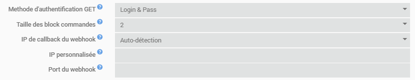

Sur la caméra, j’ai laissé par défaut:
Sur le plugin:

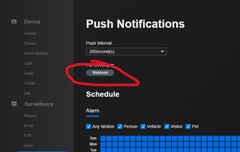

via l application reolink qu’il faut le faire (webhook
Il faut se connecter à la caméra via son interface web en http et là, il faut aller dans la section surveillance.
Il y a un bouton webhook, dans le web book il faut mettre l’adresse de jeedom avec le port du démon normalement 44010.
Merci, je ne vois pas de Webhook:

Le webhook est dans push
J’ai changé mon IP :wink:
pas besoin pour moi: aucun Webhook sur la E1 Zoom…

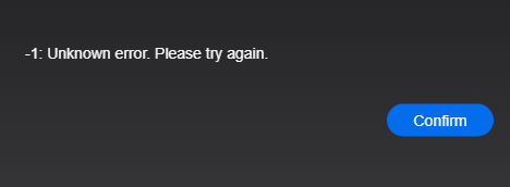

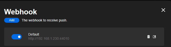

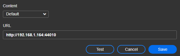

Malgré ce que dit l’appli Reolink, il semble que je n’ai pas le dernier firmware, je mets à jour…
Miracle: Webhook apparait mais quand je teste, il me renvoie une erreur.

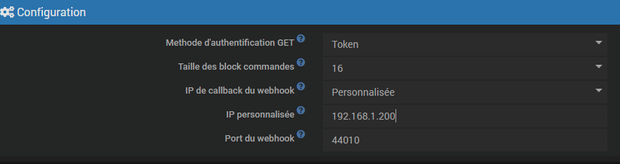

l’address doit être http://:

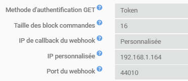

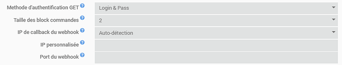

SI cela ne va pas dans la configuration du plugin si autodetection ne marche pas
choisir
IP Personnalisée
IP du Jeedom
Port 44010

Points spécifiques Reolink
  • Vérifie dans les logs Reolink qu’après correction de ping tu n’as plus la ligne CAM IP=... is not reachable.jeedom+1
  • Assure‑toi que l’IP/port de webhook configurés dans le plugin correspondent bien à l’IP de ton Jeedom (LAN, pas IP d’accès externe) et que ta doorbell a le dernier firmware Reolink (certains firmwares ont modifié la gestion des webhooks).github+1
Si tu veux, colle le morceau complet de log Reolink autour de cette ligne et la sortie de ls -l /usr/bin/ping / getcap /usr/bin/ping, on pourra confirmer exactement le point de blocage.
Ca ne me semble pas mal:
Le ping vers la caméra fonctionne
Gotcha
Done deal
Ensuite l’utilisation de https://webhook.site est cool pour tester un équipement
Tu me fais des pièges! webHook !
Ca fonctionne, la caméra envoie bien des trames
Typo corrigée
Après redémarrage de la box Luna, ça fonctionne!
