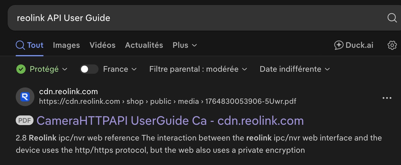

vous avez essayé de taper « reolink API User Guide » dans un moteur de recherche ?
Le premier lien qui est donné renvoie vers la dernière version : 9 actuellement
Je suis un âne.

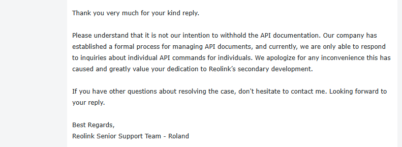

J’avais échangé avec le support Reolink qui m’avait dit que la documentation n’était fournie que dans des accord de partenariat.
Je n’ai pas cherché plus loin.
