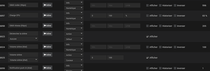

oui pour les cameras Reolink ONVIF
apres avoir fait la mise a jour, il faut re créer les commandes pour chaque camera du plugin
bouton dans le coin inferieur droit :
Merci,
je vais faire la mise a jour.
Après, mise ajour, j’ai les infos rajoutés mais en Anglais, j’ai donc un mélange d’infos en Français et Anglais.
c’est pas grave , mais comprend pas pourquoi .
effectivement les noms de commande sont en anglais, c’est ce que j’ai codé :wink:
tu peux les modifier et les franciser
Pas de pb c’est ce que j’ai fait , mais je pensais que les noms étaient fonction du langage choisis …
encore merci pour cette mise à jour .

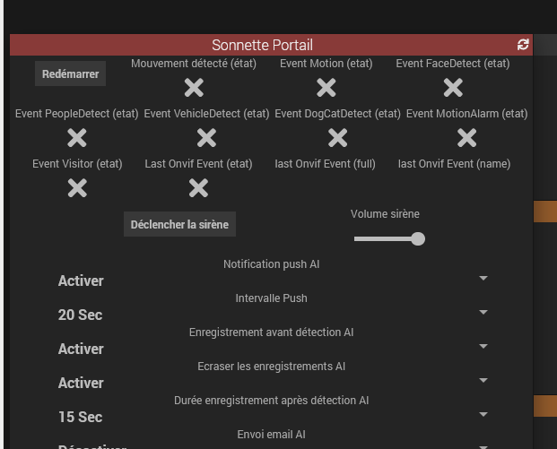

Est-ce un doublon ?
j’ai
678 Mouvement détecté(état)
1536 even Motion(état)
sans doute.
je n’ai pas voulu modifer les commandes et le code existants pour ne pas affecter des solutions deja en place, j’ai rajouté des commandes et le code correspondants.
mais si je me souviens bien l’event detection de mouvement etait deja rapporte en Onvif par tns1:VideoSource/MotionAlarm, et il peut l’etre aussi par tns1:RuleEngine/CellMotionDetector/Motion
donc il l’est 2 x
Par contre dans l’historique j’ai bien l’info « Mouvement détecté(état) » qui passe a 1 par contre rien sur even Motion(état)
je n’ai pas encore testé les autre détections, la camera est dans une résidence secondaire.
j’ai la caméra RLC-511WA
Je pense qu’il y a un pb sur les évenements et principalement sur even Motion(état)
J’ai
     4 email pour véhicule détectés  envoyé depuis la camera à T1,T2,T3,T4
      2 Mouvement détecté(état)   à T2 T3
     2  VehicleDetect (etat)     à  T2 T3
    0 even Motion(état)
pour T1 c’était dans la nuit et pas une voiture mais une toile araignée, et a T4 un bout voiture mais dans le coin de la caméra. Par conte even Motion reste toujours à 0

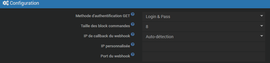

Bonsoir Paulien,
Je risque avoir besoin de ton aide pour la configuration du WebHook de la Reolink doorbell WiFi.
Elle est parfaitement configurée dans mon Jeedom, avec récupération du flux via le plugin camera.
J’ai installé le plugin ReoLink, je récupère bien les informations et les commandes.
Je teste la connexion qui est OK et les paramètres remontent bien.
Mais rien à faire pour le WebHook pour avoir les remontées d’évènement et l’appui sur le bouton.
je n’ai aucune date de collecte ni de valeur.

Serait-il possible de savoir comment tu as configuré les paramètres de la section configuration du plugin.
Faut-il définir manuellement le webhook dans les paramètres de la caméra?

Après test avec le webhook.site avec ajout manuel de l’appel dans la doorbell, les évènements arrivent correctement.
Donc mon problème semble être dans la mise en place du WebHook par le plugin dans la caméra.
Pour l’instant même en mettant le WebHook à la main, cela ne résoud pas le pb
ni
http:///plugins/reolink/core/php/jeeReolink.php?apikey=API-KEY-PLUGIN-REOLINK
ni
http:///plugins/reolink/core/php/jeeReolink.php?apikey=API-KEY-PLUGIN-REOLINK&id=ID-du-Composant
Merci beaucoup
