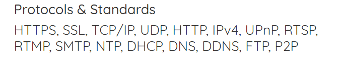

d’apres les specs de Reolink, cette camera ne supporte pas ONVIF :
pour comparaison, les specs de la doorbell PoE qui fonctionne bien avec le plugin modifié donnent ceci, ONVIF est listé:
c’est peut etre un oubli de leur part mais a verifier d’abord.

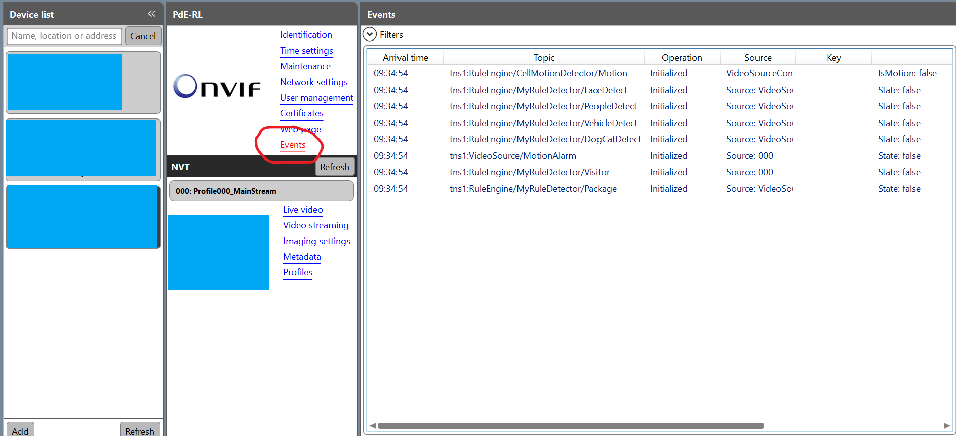

Dans ODM, clique sur le lien Events (en rouge) du cadre Onvif, apparait alors sur la droite la fenetre des events onvif.
pour info, voila les events onvif remontes par la Reolink Doorbell, la seule que j’ai pu tester.
Dans le plugin modifie je fais un regex sur le contenu de ces events ONVIF pour identifier et remonter les evenements , peut etre que la syntaxe est differente sur la tienne, et donc le regex ne voit rien.
Qu’obtiens tu dans la fenetre events avec ta camera ?

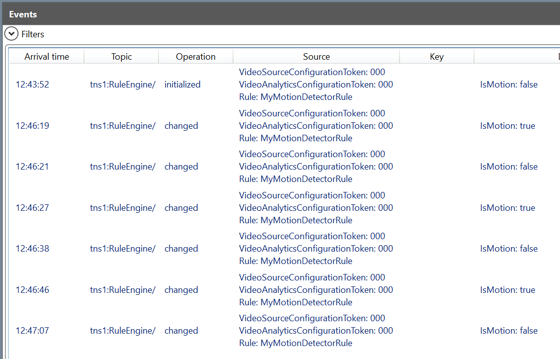

Voilà le résultat, je suis passé pour déclencher un mouvement et j’ai eu des event mais aucun détails sur le type dans ODM. Par contre j’ai bien le détail dans les log du plugin, donc de quoi ça peu venir?

je vois le probleme, enfin je pense…
ta camera supporte ONVIF mais d’apres les logs d’ODM elle ne remonte en ONVIF que l’evenement Motion.
pour determiner quel objet a declenche l’evenement motion, le plugin fait une requete API sur la camera apres avoir recu l’evenement Motion en ONVIF.
