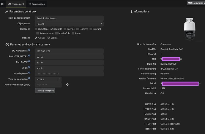

Possible d’avoir une capture de la page settings du plugin ?
Coté caméra / dans la caméra, il faut passer par un ordi et un navigateur
l’endroit « dans la caméra » est en capture dans le message du dessus.

Tu as quoi dans la configuration du plugin pour la partie « IP de callback du webhook » ? Essai de mettre « interne ».
Tu as activé l’accès onvif sur ta Reolink ?
Passe le plugin en debug et post les logs du démon pour voir ce que ça donne quand tu passes devant la caméra et que ça devrait remonter un évènement.
