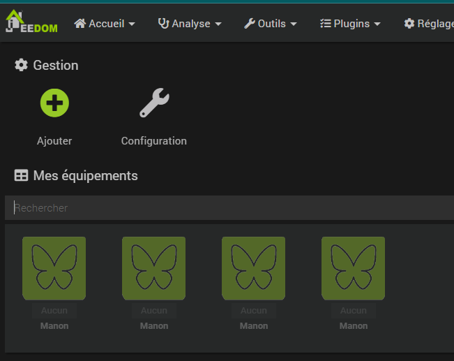

J’ai eu juste après un comportement étrange en voulant créer mon deuxième équipement pour le second enfant : je voyais 4 équipement du même nom qui apparaissait comme désactivés, sans commandes. Je les ai tous supprimés, puis ils sont réapparus avec un refresh… La deuxième fois (après les 4 suppressions), il ne réapparaissaient pas mais mon équipement du premier enfant avait perdu sa configuration.
J’ai donc tout supprimé et viré le plugin pour refaire une installation propre.
Après installation des dépendances, le deamon se lance, j’arrive sur l’écran de création de mes équipements, évidemment vierge.
Je crée un nouvel équipement, je lui donne le prénom de mon ainée… je clique sur OK et… rien ne se passe, pas de fenêtre de nouvel équipement… Je fais un refresh de la page et :
Mes équipements fantôme sont de retour…
Pour l’instant je touche plus à rien, je vais prendre vos conseils…

Ta modif a fonctionné mais j’ai des problèmes d’équipements fantomes qui reviennent malgré la désinstallation et réinstallation complète du plugin…
Saurais-tu comment m’en débarrasser ?
Et as tu déjà vu ça ?
Merci beaucoup
Non j’ai pas vu cela, on parle de commande ou d’équipement ?
j’ai peut être oublié quelque truc …
J’explique ça dans mon message au-dessus, tu peux jeter un coup d’oeil, je décris ce que j’observe sur ma conf…
Il s’agit bien d’équipements
La bonne nouvelle est que j’ai le même probléme.
La mauvaise est que je ne vois pas d’où cela vient. Je vais donc investiguer…
OK, bon courage !
