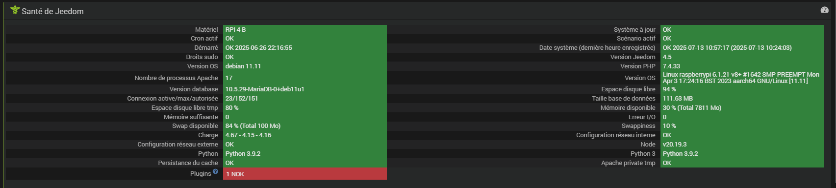

Installation dépendances ProJote NOK
bonjours a tous .
impossible d’avoir les dépendances en OK
debian 11.11
Version : 4.5
Source : default
Branche : beta
Système : RPI 4 B
+ touch /tmp/jeedom_install_in_progress_ProJote

J’ai beau comparer ton fichier d’installation de dépendance est totalement différent du mien.
As tu bien la derniére version du plugin ?
Une copie d’écran de la page santé jeedom serait plus efficace et donnerait plus d’informations: nodejs, version python, charge, etc.
salut
version : 25-07-10 01:18:51
Votre charge est très élevée pour un pi4 !
Vous avez frigate ou d’autres logiciels que jeedom sur ce pi?
Je suis surpris de la mise en page du log des dépendances du plugin, quel est la version du plugin que vous utilisez ?
version : 25-07-10 01:18:51 beta
Alors je ne comprends pourquoi tu as pas le mêm formalisme de log que moi.
Autre question as tu un dossier « python_venv » dans le dossier ressource ?
Si oui supprime le et relance l’instalaltion des dépendances, s’il te plait
bonjour,
non pas de dossier python_venv
j’ai tenté une suppression et installation du plugin mais aucun changement .
Pardon une réponse est proposé dans le LOG donné,essaye en ligne de commande :
sudo pip install --force-reinstall --no-deps future==0.18.3
Aprés tes bibliothéque python 3.9 sont totalement vérolée.
Si la commande ci-dessus ne marche pas :
sudo pip3 list
sudo pip3 uninstall -dna
sudo pip 3install pydna
< A répéter pour chaque package en erreur >
sudo pip3 cache purge
Aprés si cela ne résoud pas le probléme supprime les dossiers listés en erreur comme
/usr/local/lib/python3.9/dist-packages/future-0.18.3.dist-info
As tu un retour à nous faire ?
