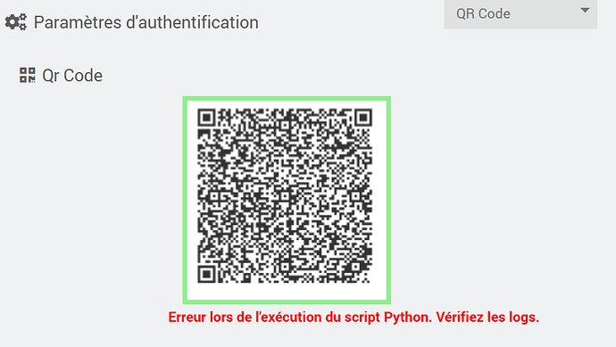

"Erreur lors de l'exécution du script Python. Vérifiez les logs." lors de l'ajout du QRcode
Avec la rentrée et l’accès à Pronote pour cette nouvelle année, je crée un nouvel équipement dans le plugin pour la nouvelle année scolaire de mon fils.
Malheureusement, la lecture du QRcode semble ne pas fonctionner:
Les logs avec une erreur sur la dernière ligne:

0014|An error occurred: line  72 Unknown error from pronote: 11 | La page a expiré ! (4)

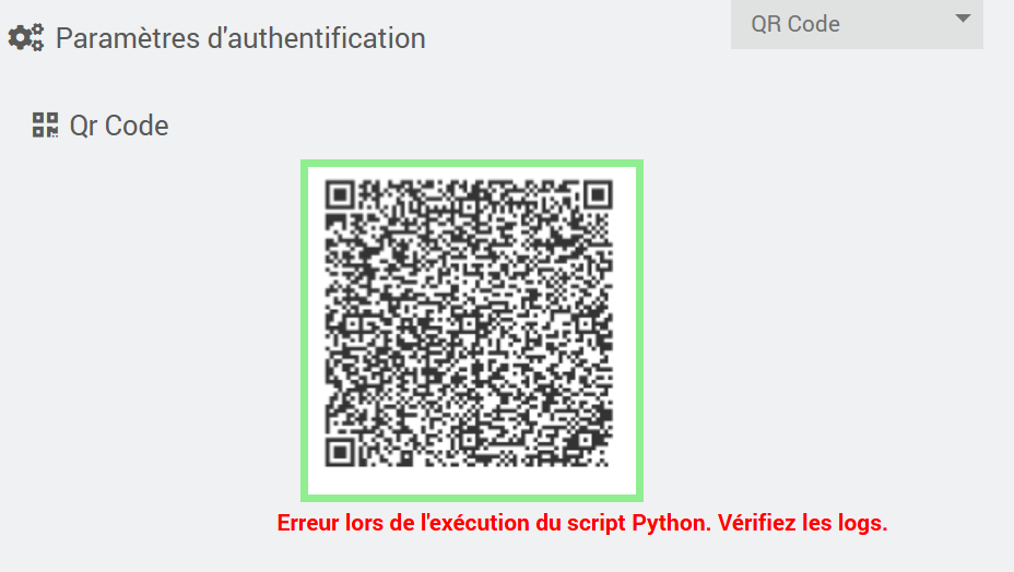

Si je peux donner une bonne nouvelle, c’est que j’ai aussi ce probléme.
Je vais pouvoir investiguer.
Tout pareil pour moi avec les logs similaires.

0014|An error occurred: line  72 Unknown error from pronote: 11 | La page a expiré ! (4)```
La bibliothèque qu’utilise le plugin projotepy et aussi utiliser par HA.
Donc le problème est global et l’impact est important.
Une fois, la bibliothèque mise à jours, il faudra relancer l’installation du plugin

L’API a était mise à jours en version 2.14.5.
Maintenant le QR CODE est bien décodé.
Je vous invite à relancer l’installation du plugin pour mettre à jours l’API.
