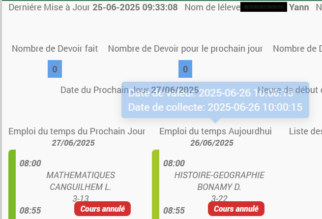

CronHourly et date de "Dernière mise à jour"
De mon côté la dernière MAJ fonctionne.
Cependant, depuis les premières versions, la date de « Dernière mise à jour » ne s’actualise pas.
Au vu des log, le cron se déclenche bien.

Et les infos telles que l’emploi du temps s’actualisent:
Capture d'écran 2025-06-26 115004
Mais comme indiqué sur la capture d’écran ci-dessus, la date de « Dernière mise à jour » ne s’actualise uniquement si j’utilise la commande « Rafraîchir ».
Julien
Oui c’est un point que j’avais remarqué. La date donne l’execution de lancommande rafraichir, je vais le modifier pour afficher la dernière receration de données.
