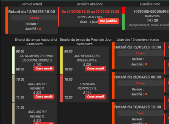

Super boulot!
Retards notes et absences remontent bien
y’a meme les emploi du temps pour j et j+1 !
Bonjour à tous
Dernière note et listes des notes remontent bien aussi maintenant
Sympa!
Comment affiches-tu les infos de cette façon?
Normalement, tu mets a jours.
Soit tu changes le widget si elle existait avant la commande.
Soit tu supprime l’info, et tu sauvegardes deux fois
En configuration avancée en mode tableau j’ai mis ces infos dans des cases mais là c’est au hasard pour tester! J’attends la prochaine rentrée pour refaire la mise en page !

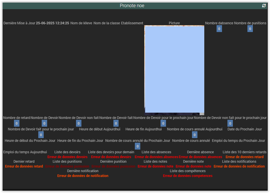

Moi j’ai l’impression qu’il n’arrive pas à avoir les données.
je vous mets un extrait de mes logs.
[2025-06-24 17:56:09][DEBUG] : Envoie au demon Python des infos Pronotes
[2025-06-24 18:00:05][DEBUG] : Envoie au demon Python des infos Pronotes
[2025-06-24 19:00:04][DEBUG] :  cronHourly Je ne fais rien à cette heure-ci... 19 heure, prochain essaie dans une heure
[2025-06-24 20:00:04][DEBUG] : Envoie au demon Python des infos Pronotes
[2025-06-24 20:16:20][INFO] : Lancement démon ProJote
[2025-06-24 20:16:20][DEBUG] : Execution demon : python3  /var/www/html/plugins/ProJote/resources/ProJoted/ProJoted.py --loglevel debug --socketport 55369 --callback http://127.0.0.1:80/plugins/ProJote/core/php/jeeProJote.php --apikey BZOvYXMoY8mUr3kHhcTwkwzBaTE5xHWyz8V2lHTotfCxVV4ot8aRn6ykNtMexc2d --cycle 3 --pid /tmp/jeedom/ProJote/deamon.pid
[2025-06-24 18:16:21][INFO] : Start demond
[2025-06-24 18:16:21][INFO] : Log level: debug
[2025-06-24 18:16:21][INFO] : Socket port: 55369
[2025-06-24 18:16:21][INFO] : Socket host: localhost
[2025-06-24 18:16:21][INFO] : PID file: /tmp/jeedom/ProJote/deamon.pid
[2025-06-24 18:16:21][INFO] : Apikey: BZOvYXMoY8mUr3kHhcTwkwzBaTE5xHWyz8V2lHTotfCxVV4ot8aRn6ykNtMexc2d
[2025-06-24 18:16:21][INFO] : Writing PID 3329 to /tmp/jeedom/ProJote/deamon.pid
[2025-06-24 18:16:21][INFO] : Init request module v2.32.3
[2025-06-24 18:16:21][DEBUG] : Starting new HTTP connection (1): 127.0.0.1:80
[2025-06-24 20:16:21][DEBUG] : Résultat reçu : null
[2025-06-24 18:16:21][DEBUG] : http://127.0.0.1:80 "GET /plugins/ProJote/core/php/jeeProJote.php?apikey=BZOvYXMoY8mUr3kHhcTwkwzBaTE5xHWyz8V2lHTotfCxVV4ot8aRn6ykNtMexc2d HTTP/1.1" 200 0
[2025-06-24 18:16:21][INFO] : j'écris /tmp/jeedom/ProJote/deamon.pid
[2025-06-24 18:16:21][INFO] : Socket interface started
[2025-06-24 18:16:21][INFO] : LoopNetServer Thread started
[2025-06-24 18:16:21][INFO] : Listening on: [localhost:55369]
[2025-06-24 21:00:04][DEBUG] :  cronHourly Je ne fais rien à cette heure-ci... 21 heure, prochain essaie dans une heure
[2025-06-24 21:31:31][DEBUG] : Envoie au demon Python des infos Pronotes
[2025-06-24 19:31:31][INFO] : Client connected to [127.0.0.1:53610]
[2025-06-24 19:31:31][INFO] : Message read from socket: b'{"command":{"user_login":"dsigmoun","user_id":"3"},"cpttype":"","apikey":"BZOvYXMoY8mUr3kHhcTwkwzBaTE5xHWyz8V2lHTotfCxVV4ot8aRn6ykNtMexc2d","cas":"ViaUrl","CptParent":"0","login":"dsigmoun","password":"!1Choubebe2Noe!","url":"NC","enfant":"","CmdId":"1504","TokenId":"","TokenUsername":"","TokenPassword":"","TokenUrl":""}'
[2025-06-24 19:31:31][INFO] : Client disconnected from [127.0.0.1:53610]
[2025-06-24 19:31:31][DEBUG] : Notification received in socket JEEDOM_SOCKET_MESSAGE
[2025-06-24 19:31:31][DEBUG] : Decoded message: {"command":{"user_login":"dsigmoun","user_id":"3"},"cpttype":"","apikey":"BZOvYXMoY8mUr3kHhcTwkwzBaTE5xHWyz8V2lHTotfCxVV4ot8aRn6ykNtMexc2d","cas":"ViaUrl","CptParent":"0","login":"dsigmoun","password":"!1Choubebe2Noe!","url":"NC","enfant":"","CmdId":"1504","TokenId":"","TokenUsername":"","TokenPassword":"","TokenUrl":""}
[2025-06-24 19:31:31][DEBUG] : Le MESSAGE reçu est  {'command': {'user_login': 'dsigmoun', 'user_id': '3'}, 'cpttype': '', 'apikey': 'BZOvYXMoY8mUr3kHhcTwkwzBaTE5xHWyz8V2lHTotfCxVV4ot8aRn6ykNtMexc2d', 'cas': 'ViaUrl', 'CptParent': '0', 'login': 'dsigmoun', 'password': '!1Choubebe2Noe!', 'url': 'NC', 'enfant': '', 'CmdId': '1504', 'TokenId': '', 'TokenUsername': '', 'TokenPassword': '', 'TokenUrl': ''}
[2025-06-24 19:31:31][ERROR] : Information de Token manquante ou vide : TokenId
[2025-06-24 19:31:31][ERROR] : Information de Token manquante ou vide : TokenUsername
[2025-06-24 19:31:31][ERROR] : Information de Token manquante ou vide : TokenPassword
[2025-06-24 19:31:31][ERROR] : Information de Token manquante ou vide : TokenUrl
[2025-06-24 19:31:31][INFO] : Je me connecte via la compte et le mot de passe
[2025-06-24 19:31:31][DEBUG] : Cas/Ent reçu : ViaUrl
[2025-06-24 19:31:31][ERROR] : Error getting class ViaUrl from module pronotepy.ent: module 'pronotepy.ent' has no attribute 'ViaUrl'
[2025-06-24 19:31:31][INFO] : Je me connecte en tant qu'élève
[2025-06-24 19:31:31][DEBUG] : L'url pour se connecter est  : NC
[2025-06-24 19:31:31][ERROR] : Cannot decrypt datas...
[2025-06-24 19:31:31][ERROR] : Invalid base64-encoded string: number of data characters (13) cannot be 1 more than a multiple of 4
[2025-06-24 21:48:03][DEBUG] : Envoie au demon Python des infos Pronotes
[2025-06-24 19:48:03][INFO] : Client connected to [127.0.0.1:37594]
[2025-06-24 19:48:03][INFO] : Message read from socket: b'{"command":{"user_login":"dsigmoun","user_id":"3"},"cpttype":"","apikey":"BZOvYXMoY8mUr3kHhcTwkwzBaTE5xHWyz8V2lHTotfCxVV4ot8aRn6ykNtMexc2d","cas":"ViaUrl","CptParent":"0","login":"dsigmoun","password":"!1Choubebe2Noe!","url":"NC","enfant":"","CmdId":"1504","TokenId":"","TokenUsername":"","TokenPassword":"","TokenUrl":""}'
[2025-06-24 19:48:03][INFO] : Client disconnected from [127.0.0.1:37594]
[2025-06-24 22:00:04][DEBUG] :  cronHourly Inutile de chercher à cette heure-ci... 22 heure, tout le monde dors !
[2025-06-24 23:00:05][DEBUG] :  cronHourly Inutile de chercher à cette heure-ci... 23 heure, tout le monde dors !
[2025-06-25 00:00:05][DEBUG] :  cronHourly Inutile de chercher à cette heure-ci... 0 heure, tout le monde dors !
[2025-06-25 01:00:05][DEBUG] :  cronHourly Inutile de chercher à cette heure-ci... 1 heure, tout le monde dors !
[2025-06-25 02:00:05][DEBUG] :  cronHourly Inutile de chercher à cette heure-ci... 2 heure, tout le monde dors !
[2025-06-25 03:00:05][DEBUG] :  cronHourly Inutile de chercher à cette heure-ci... 3 heure, tout le monde dors !
[2025-06-25 04:00:04][DEBUG] : Envoie au demon Python des infos Pronotes
[2025-06-25 02:00:04][INFO] : Client connected to [127.0.0.1:46054]
[2025-06-25 02:00:04][INFO] : Message read from socket: b'{"command":"cronHourly","cpttype":"","apikey":"BZOvYXMoY8mUr3kHhcTwkwzBaTE5xHWyz8V2lHTotfCxVV4ot8aRn6ykNtMexc2d","cas":"ViaUrl","CptParent":"0","login":"dsigmoun","password":"!1Choubebe2Noe!","url":"NC","enfant":"","CmdId":"1504","TokenId":"","TokenUsername":"","TokenPassword":"","TokenUrl":""}'
[2025-06-25 02:00:04][INFO] : Client disconnected from [127.0.0.1:46054]
[2025-06-25 05:00:05][DEBUG] :  cronHourly Je ne fais rien à cette heure-ci... 5 heure, prochain essaie dans une heure
[2025-06-25 06:00:04][DEBUG] : Envoie au demon Python des infos Pronotes
[2025-06-25 04:00:04][INFO] : Client connected to [127.0.0.1:46324]
[2025-06-25 04:00:04][INFO] : Message read from socket: b'{"command":"cronHourly","cpttype":"","apikey":"BZOvYXMoY8mUr3kHhcTwkwzBaTE5xHWyz8V2lHTotfCxVV4ot8aRn6ykNtMexc2d","cas":"ViaUrl","CptParent":"0","login":"dsigmoun","password":"!1Choubebe2Noe!","url":"NC","enfant":"","CmdId":"1504","TokenId":"","TokenUsername":"","TokenPassword":"","TokenUrl":""}'
[2025-06-25 04:00:04][INFO] : Client disconnected from [127.0.0.1:46324]
[2025-06-25 07:00:04][DEBUG] :  cronHourly Je ne fais rien à cette heure-ci... 7 heure, prochain essaie dans une heure
[2025-06-25 08:00:04][DEBUG] : Envoie au demon Python des infos Pronotes
[2025-06-25 06:00:04][INFO] : Client connected to [127.0.0.1:54732]
[2025-06-25 06:00:04][INFO] : Message read from socket: b'{"command":"cronHourly","cpttype":"","apikey":"BZOvYXMoY8mUr3kHhcTwkwzBaTE5xHWyz8V2lHTotfCxVV4ot8aRn6ykNtMexc2d","cas":"ViaUrl","CptParent":"0","login":"dsigmoun","password":"!1Choubebe2Noe!","url":"NC","enfant":"","CmdId":"1504","TokenId":"","TokenUsername":"","TokenPassword":"","TokenUrl":""}'
[2025-06-25 06:00:04][INFO] : Client disconnected from [127.0.0.1:54732]
[2025-06-25 09:00:04][DEBUG] :  cronHourly Je ne fais rien à cette heure-ci... 9 heure, prochain essaie dans une heure
[2025-06-25 10:00:05][DEBUG] : Envoie au demon Python des infos Pronotes
[2025-06-25 08:00:05][INFO] : Client connected to [127.0.0.1:56846]
[2025-06-25 08:00:05][INFO] : Message read from socket: b'{"command":"cronHourly","cpttype":"","apikey":"BZOvYXMoY8mUr3kHhcTwkwzBaTE5xHWyz8V2lHTotfCxVV4ot8aRn6ykNtMexc2d","cas":"ViaUrl","CptParent":"0","login":"dsigmoun","password":"!1Choubebe2Noe!","url":"NC","enfant":"","CmdId":"1504","TokenId":"","TokenUsername":"","TokenPassword":"","TokenUrl":""}'
[2025-06-25 08:00:05][INFO] : Client disconnected from [127.0.0.1:56846]
[2025-06-25 10:43:21][INFO] : Lancement démon ProJote
[2025-06-25 10:43:21][DEBUG] : Execution demon : python3  /var/www/html/plugins/ProJote/resources/ProJoted/ProJoted.py --loglevel debug --socketport 55369 --callback http://127.0.0.1:80/plugins/ProJote/core/php/jeeProJote.php --apikey BZOvYXMoY8mUr3kHhcTwkwzBaTE5xHWyz8V2lHTotfCxVV4ot8aRn6ykNtMexc2d --cycle 3 --pid /tmp/jeedom/ProJote/deamon.pid
[2025-06-25 08:43:21][INFO] : Start demond
[2025-06-25 08:43:21][INFO] : Log level: debug
[2025-06-25 08:43:21][INFO] : Socket port: 55369
[2025-06-25 08:43:21][INFO] : Socket host: localhost
[2025-06-25 08:43:21][INFO] : PID file: /tmp/jeedom/ProJote/deamon.pid
[2025-06-25 08:43:21][INFO] : Apikey: BZOvYXMoY8mUr3kHhcTwkwzBaTE5xHWyz8V2lHTotfCxVV4ot8aRn6ykNtMexc2d
[2025-06-25 08:43:21][INFO] : Writing PID 3133 to /tmp/jeedom/ProJote/deamon.pid
[2025-06-25 08:43:21][INFO] : Init request module v2.32.3
[2025-06-25 08:43:21][DEBUG] : Starting new HTTP connection (1): 127.0.0.1:80
[2025-06-25 10:43:21][DEBUG] : Résultat reçu : null
[2025-06-25 08:43:21][DEBUG] : http://127.0.0.1:80 "GET /plugins/ProJote/core/php/jeeProJote.php?apikey=BZOvYXMoY8mUr3kHhcTwkwzBaTE5xHWyz8V2lHTotfCxVV4ot8aRn6ykNtMexc2d HTTP/1.1" 200 0
[2025-06-25 08:43:21][INFO] : j'écris /tmp/jeedom/ProJote/deamon.pid
[2025-06-25 08:43:21][INFO] : Socket interface started
[2025-06-25 08:43:21][INFO] : LoopNetServer Thread started
[2025-06-25 08:43:21][INFO] : Listening on: [localhost:55369]
[2025-06-25 11:00:04][DEBUG] :  cronHourly Je ne fais rien à cette heure-ci... 11 heure, prochain essaie dans une heure
[2025-06-25 12:00:04][DEBUG] : Envoie au demon Python des infos Pronotes
[2025-06-25 10:00:04][INFO] : Client connected to [127.0.0.1:53504]
[2025-06-25 10:00:04][INFO] : Message read from socket: b'{"command":"cronHourly","cpttype":"","apikey":"BZOvYXMoY8mUr3kHhcTwkwzBaTE5xHWyz8V2lHTotfCxVV4ot8aRn6ykNtMexc2d","cas":"ViaUrl","CptParent":"0","login":"dsigmoun","password":"!1Choubebe2Noe!","url":"NC","enfant":"","CmdId":"1504","TokenId":"","TokenUsername":"","TokenPassword":"","TokenUrl":""}'
[2025-06-25 10:00:04][INFO] : Client disconnected from [127.0.0.1:53504]
[2025-06-25 10:00:05][DEBUG] : Notification received in socket JEEDOM_SOCKET_MESSAGE
[2025-06-25 10:00:05][DEBUG] : Decoded message: {"command":"cronHourly","cpttype":"","apikey":"BZOvYXMoY8mUr3kHhcTwkwzBaTE5xHWyz8V2lHTotfCxVV4ot8aRn6ykNtMexc2d","cas":"ViaUrl","CptParent":"0","login":"dsigmoun","password":"!1Choubebe2Noe!","url":"NC","enfant":"","CmdId":"1504","TokenId":"","TokenUsername":"","TokenPassword":"","TokenUrl":""}
[2025-06-25 10:00:05][DEBUG] : Le MESSAGE reçu est  {'command': 'cronHourly', 'cpttype': '', 'apikey': 'BZOvYXMoY8mUr3kHhcTwkwzBaTE5xHWyz8V2lHTotfCxVV4ot8aRn6ykNtMexc2d', 'cas': 'ViaUrl', 'CptParent': '0', 'login': 'dsigmoun', 'password': '!1Choubebe2Noe!', 'url': 'NC', 'enfant': '', 'CmdId': '1504', 'TokenId': '', 'TokenUsername': '', 'TokenPassword': '', 'TokenUrl': ''}
[2025-06-25 10:00:05][ERROR] : Information de Token manquante ou vide : TokenId
[2025-06-25 10:00:05][ERROR] : Information de Token manquante ou vide : TokenUsername
[2025-06-25 10:00:05][ERROR] : Information de Token manquante ou vide : TokenPassword
[2025-06-25 10:00:05][ERROR] : Information de Token manquante ou vide : TokenUrl
[2025-06-25 10:00:05][INFO] : Je me connecte via la compte et le mot de passe
[2025-06-25 10:00:05][DEBUG] : Cas/Ent reçu : ViaUrl
[2025-06-25 10:00:05][ERROR] : Error getting class ViaUrl from module pronotepy.ent: module 'pronotepy.ent' has no attribute 'ViaUrl'
[2025-06-25 10:00:05][INFO] : Je me connecte en tant qu'élève
[2025-06-25 10:00:05][DEBUG] : L'url pour se connecter est  : NC
[2025-06-25 10:00:05][ERROR] : Cannot decrypt datas...
[2025-06-25 10:00:05][ERROR] : Invalid base64-encoded string: number of data characters (13) cannot be 1 more than a multiple of 4
[2025-06-25 12:24:25][DEBUG] : Envoie au demon Python des infos Pronotes
[2025-06-25 10:24:25][INFO] : Client connected to [127.0.0.1:36602]
[2025-06-25 10:24:25][INFO] : Message read from socket: b'{"command":{"user_login":"dsigmoun","user_id":"3"},"cpttype":"","apikey":"BZOvYXMoY8mUr3kHhcTwkwzBaTE5xHWyz8V2lHTotfCxVV4ot8aRn6ykNtMexc2d","cas":"ViaUrl","CptParent":"0","login":"dsigmoun","password":"!1Choubebe2Noe!","url":"NC","enfant":"","CmdId":"1504","TokenId":"","TokenUsername":"","TokenPassword":"","TokenUrl":""}'
[2025-06-25 10:24:25][INFO] : Client disconnected from [127.0.0.1:36602]

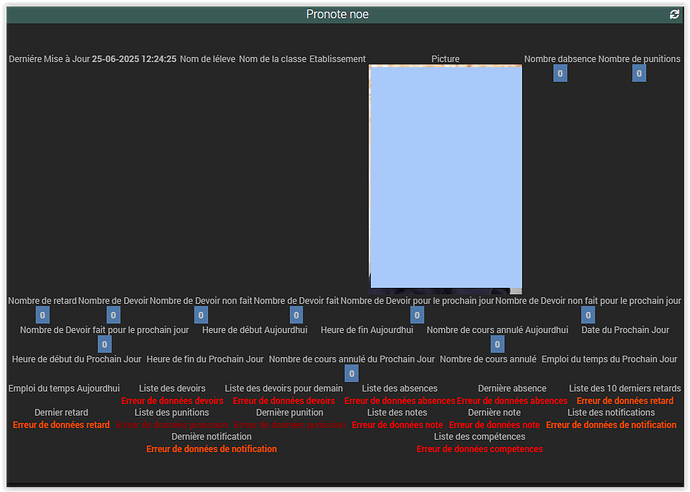

Oui j’ai testé de recréer un nouvel équipement avec le QR code.
La connexion se fait bien et récupère notamement la photo, token… mais pas le reste :slight_smile:
nouvel essai, mais pareil.
Nouveau log.

[2025-06-25 14:58:22][DEBUG] : Ajax:: eqLogicId = 1505
[2025-06-25 15:00:04][DEBUG] :  cronHourly Je ne fais rien à cette heure-ci... 15 heure, prochain essaie dans une heure
[2025-06-25 15:00:50][DEBUG] : Envoie au demon Python des infos Pronotes
[2025-06-25 13:00:50][INFO] : Client connected to [127.0.0.1:36696]
[2025-06-25 13:00:50][INFO] : Client disconnected from [127.0.0.1:36696]
! Peux tu supprimer ton log car les pass et login sont en clair. !
Peux tu m’envoyer l’image de l’équiepement et des commandes infos en MP, s’il te plait ?
Ayant exactement les mêmes symptomes, puis-je me joindre à cette investigation ?
Et si oui, comment t’envoyer en MP ce que tu décris :
  • Qu’est ce qu’on appel « l’image de l’équipement » ?
  • Et les commandes infos ? Veux-tu parler des commande info token_xxx ?
    Merci !
Edit ---------
Ce soir à 20h, le plugin a récupérer tout un tas de données ! Donc ça semble s’être mis en route !
Je me demande toujours comment afficher les données de mon deuxième enfant… :thinking:
En tout cas bravo, j’ai galéré mais le potentiel est vraiment là. Y a du boulot derrière ! Chapeau bas !
Si tu te connectes avec le QR code, il faut créer un équipement par enfant et un QR code par équipement (pour chacun des enfants).
Si login type parent, tu valides ton compte et un menu déroulant listant les enfants devrait être proposé.
Si login enfant, alors un équipement pour chaque compte enfant.
