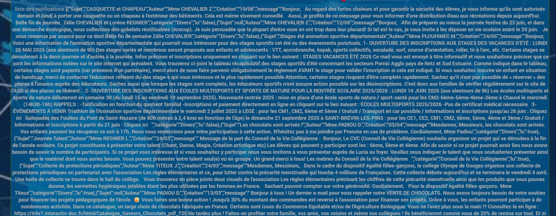

les notes remontent pas, mais c’est peut être normal :
un gros pavé notification :

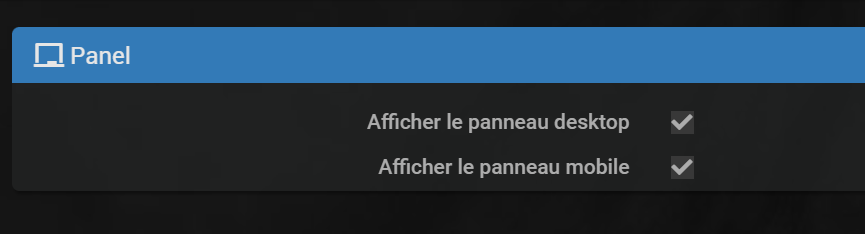

le plugin remonte tellement d’info, qu’il va peut être falloir lui dédier une page PANEL ?
J’ai remarqué que les notes remontées pas… de suite, c’est le widget qui a du mal à parser toutes les infos JSON.
Cache les notifications, car je n’ai pas eu le temps de faire widget et de déposer à temps.
