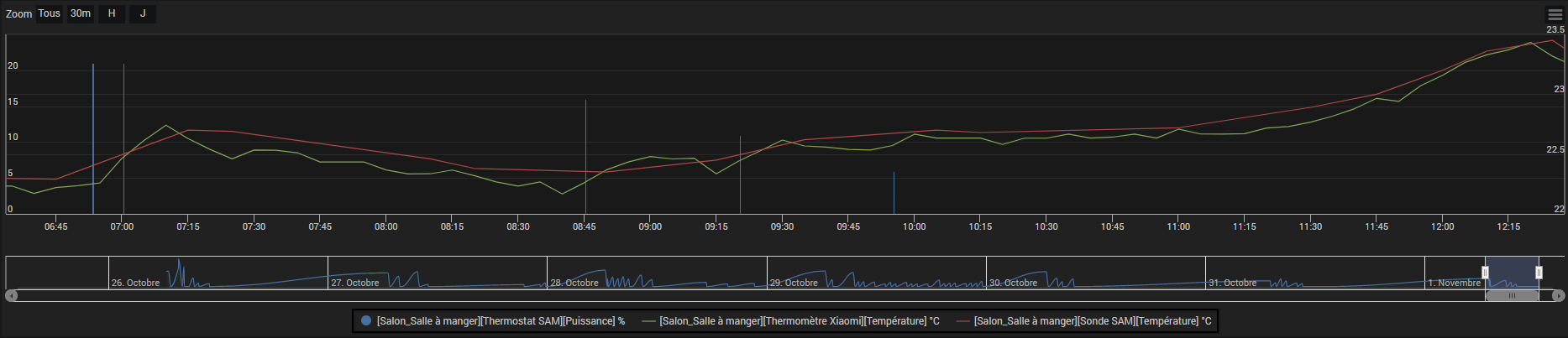

Pour en revenir au sujet voici le graphique avec la puissance du chauffage (en bleu):
Pour la sonde aqara j’ai 2 relevés , à 6h45 et 7h15 alors que la sonde BT en a 7
Consigne 22.5 °C
Je régule sur l’aqara (courbe rouge)

Je ne sais plus où j’ai lu ça sur le forum, mais il me semble que les aquara Zigbee n’ont pas une remontée de température régulière ce qui les disqualifie pour une régulation de chauffage.
J’avais regardé à l’époque pour remplacer mes xiaomi BT pour des raisons de portée limite (finalement je vais rajouter une antenne BLEA).
Perso je fais de la régulation de chauffage avec des aqara associées à la gateway Xiaomi, je n’ai aucun souci, les remontés de température se font régulièrement quand la température évolue de 0.1°. Je ne sais pas si c’est aussi précis avec une conbee2 ou une zigate.
J’avais vu que chez certains les remontées se faisaient irrégulièrement, mais en effet sans gateway Xiaomi.
Merci pour ton retour de bon fonctionnement avec la gateway.
Tes remontés sont régulières?
Chez moi je suis vite passé sur une conbee 2 car j’ai passé un hiver avec la GW Xiaomi qui c’est avéré être une cata… voir ici Pas fiable chez moi…
Mais ce qui me pose problème ce sont les non remontés de températures (X minutes voir X heures) alors qu’on a cette sensation de chaud/froid chez moi.

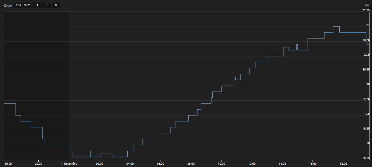

Retour sur les cleargrass
Je suis un peu déçu par rapport à la variation de température. on est proche des sondes aqara ou Mi.
Franchement ces thermomètres sont vraiment beau à comparer des anciens… Du coup je suis mitigé avec les cleargrass.
En résumé :
Cleargrass: lisibilité de l’écran, super joli. Pas top niveau réactivité des changements de température.
Ancienne version: la visibilité de l’écran est moins bonne, assez épais. Niveau réactivité au top.
Bizarre.
Les miens broadcastent dès une variation de 0. 1 C.
Inertie dans la moyenne, proche d’une sonde thermocouple dans un gaz.
Qu’entends tu par réactivité pas top ?
