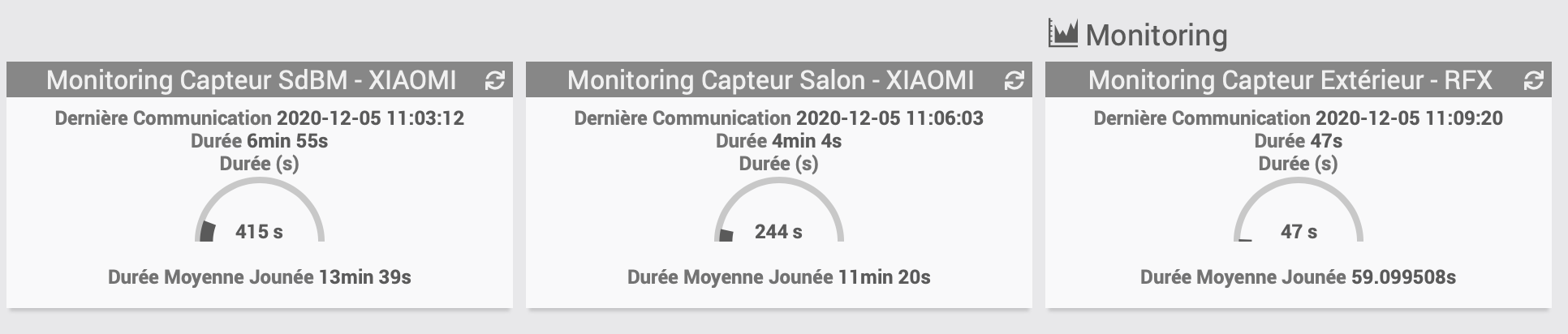

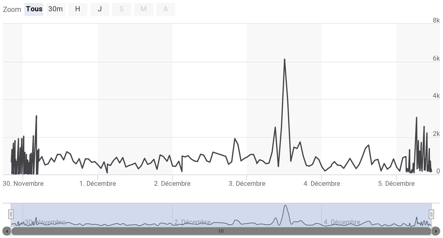

J’ai du me créer des petits indicateurs pour suivre les remontées :

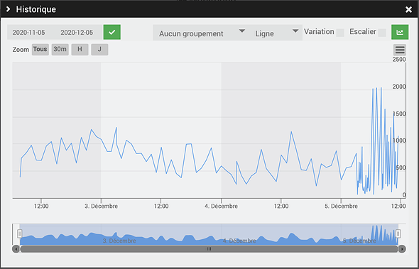

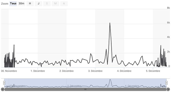

Comme on peut le voir, en moyenne la communication est faite tous les quart d’heure… en moyenne hein, mais en détail (l’ordonnée est en secondes, rappel, 3600s = 1h :shushing_face:):
Et pendant ces laps de temps où la remontée est « foireuse » il faut être conscient que la température varie bien puisque mon chauffage chauffe, le bougre, du coup la jolie optimisation en tache de fond du thermostat, il ne faut pas se leurrer, on la conchie aussi complètement vu qu’il n’enregistrera pas la bonne dynamique.

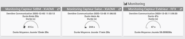

En guise de comparaison, mon capteur Salon, Xiaomi aussi, qui lui est en ligne directe avec la clef (n’utilise donc pas le maillage), on peut se dire qu’il est meilleur, remontée moyenne 2min plus rapide.
Et bien on peut voir qu’on peut aussi avoir de long temps de non remontée, Avoisinant presque l’heure.
Tout ça pour dire quoi?
Qu’on soit clair je ne fais pas le procès de ces sondes xiaomi, elles restent ultra compétitives d’un point de vue rapport qualité prix pour de l’informatif uniquement à mon sens. Malheureusement leur fiabilité de remontée d’information n’est en aucun cas au niveau de ce qu’on cherche à avoir lorsqu’on veut un bon contrôle de température. Pour du pilotage, à éviter.

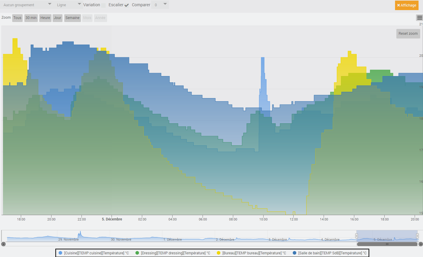

Je vais essayer de vous sortir des courbes… (ce soir peut-être)

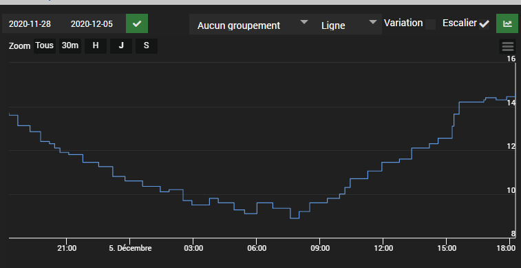

J’ai également des Xiaomi et c’est top, remontées fréquentes (tous les 0.1°), le fait d’utiliser la gateway Xiaomi y est sûrement pour quelque chose, j’ai cru comprendre qu’avec la conbee 2 ces capteurs avait un rafraîchissement bien plus aléatoire et des pertes de connexion. Exemple dans mon cellier qui n’est pas chauffé et donc la température bouge beaucoup la remontée est fréquente :
Merci d’avoir confirmé, voici quelques courbes aussi:
