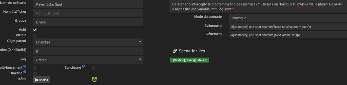

J’ai créé un petit scénario qui intercepte la programmation des alarmes Alexa via le plugin Alexa-API
Les déclencheurs de ce scénario sont les changements de valeur des commandes info « Next Musical Alarm Hour » et « Next Alarm Hour »
Le scénario :
