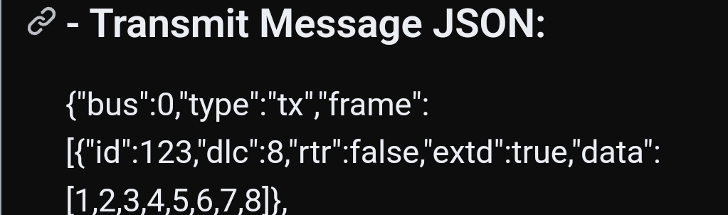

Tu as essayé de modifier le bitrate et le mode CAN?
Il faut peut-être aussi envoyer une requête au module pour qu’il publie la réponse :

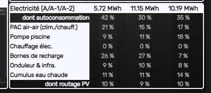

Autre travail de fond avec 2 VE à la maison, mettre en place une délestage un peu plus intelligent.
Pour l’heure, ça envoie à fond sur l’eau chaude puis les bornes chargent si un véhicule est présent - sinon ça déleste sur la piscine.
Bref, à revoir et à mettre en place un truc plus intelligent.

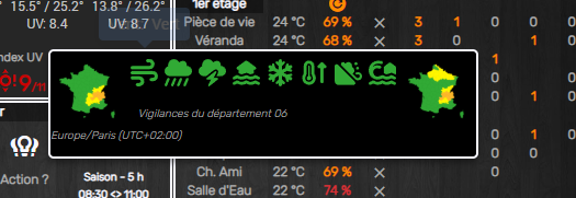

Ensuite, je fais un peu de pub mais le plugin WeatherForecast est vraiment parfait :slight_smile: @jpty a fait un boulot superbe. Il est venu remplacer par mal de choses que je captais par XML ou via différents plugins.
Tout en un. Et le gros plus, la possibilité de faire son template perso.
J’ai modifié un peu celui d’origine grâce à son aide pour qu’il soit plus concentré et qu’il rentre avec d’autres éléments d’info météo et ça donne ça :slight_smile:
Au cas où cela intéresse quelqu’un voici le template. le tableau du design est à base de rowspan et colspan pour lui laisser la place :
Et le template perso allegé est alors :
En utilisant la fonction :
Et un fichier template custom.weatherForecast.html dans :

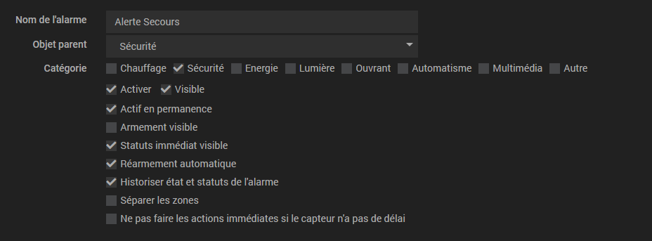

Passant sur le Zigbee « ouvert », j’en ai profité pour ajouter 2 sirènes extérieures lumineuses et sonores TS0601.
J’ai aussi ajouté deux télécommandes à chaque étage TS0215A avec un bouton SOS (alarme ON, OFF etc).
Elle ne pilote que le mode nuit quand nous sommes présents. Et j’ai ajouté un mode invité ; pratique quand on laisse quelqu’un sans clé à la maison.
Le bouton SOS est géré par une alarme toujours active que j’ai doublé par un bouton sur nos téléphones en cas de problème. On est jamais trop prudent par les temps qui courent. Le fiston est formé ; c’est tout bon !

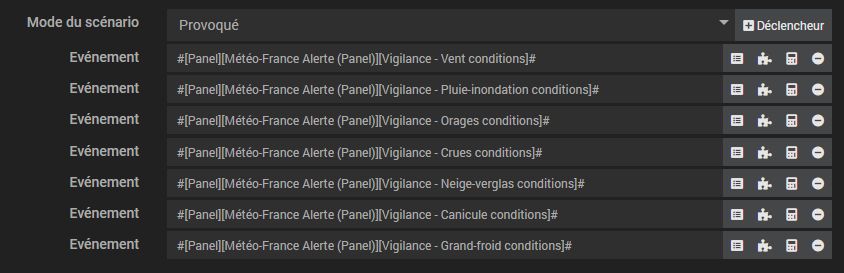

Depuis le plugin plugin-weatherforecast#, je déclenche un scénario :
Qui analyse les couleurs et garde la max.
Il construit la phrase de notification.

Je me sers ensuite du message TTS pour mon scénario de notification et de la couleur pour le panel.
Un simple clic ouvre la vue MF alerte du plugin.

Petit point sur ma production en 6 ans (1600, puis 3200 puis 6300) et les consommations.
55% d’amortissement en 6 ans mais ce n’est pas représentatif car la puissance installée a grandi au fur et à mesure des années. Cela va s’accélérer encore plus avec les VE. Je parie sur moins de 3 ans pour être rentable à ce rythme.
Sur l’année passée ; même si pas représentatif (et je suis passé de 3.2 à 6.3 en octobre… j’ai installé une seconde borne pour un VE ) :
  • 30% de ma consommation totale vient de l’autoconso. ; alors que je suis déjà à plus de 40% pour cette année.
  • l’eau chaude est gratuite (ou si peu…)
  • les bornes de recharges sont en haut de la conso mais il faudrait que je regarde le calcul de la partie produite en délestage - aucune voiture n’a vu une charge de nuit depuis 1 mois et demi.
    Un gros merci au plugin Suivi Conso qui permet ce type d’analyse et présentation !
