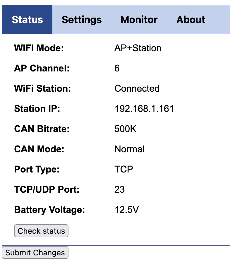

Il est installé dans la voiture, configuré sur mon réseau wifi et avec le mqtt renseigné.
Je compte m’en servir avec Jmqtt.

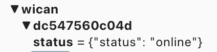

Pour l’instant j’arrive à avoir dans Mqtt Explorer
Capture d’écran 2024-01-28 à 19.25.19
qui passe bien à offline quand la voiture quitte la maison.
Donc module reconnu c’est déjà ça.

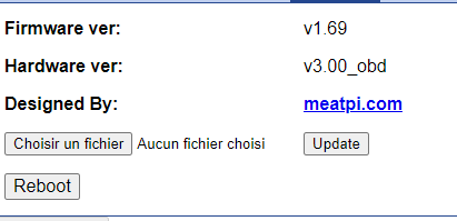

Il faut sans doute mieux mettre à jour le firmware aussi.
Tu as du le recevoir comme moi en 1.69 et le dernier est le 2.90 c’est la première chose que j’ai faite.
Tout doit être expliqué là dedans pour un connaisseur, mais je nage :joy:

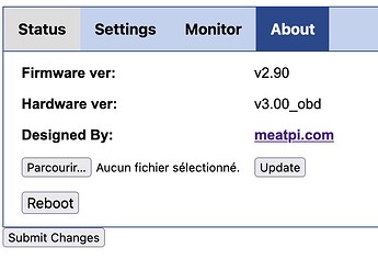

Firmware pour la trace :
moi j’ai mis le firmware 300 il me semblait que ça correspondait au hw 3.00 qu’on voit dans about :thinking:

il n’envoie le status online qu’au reboot ou offline quand il n’est plus sur le réseau quand tu quittes la maison, et repasse online quand tu reviens.

  • mise à jour faite, pas très logique de balancer un zip, faut y penser. J’ai plutôt l’habitude d’envoyer des bin ou autres.

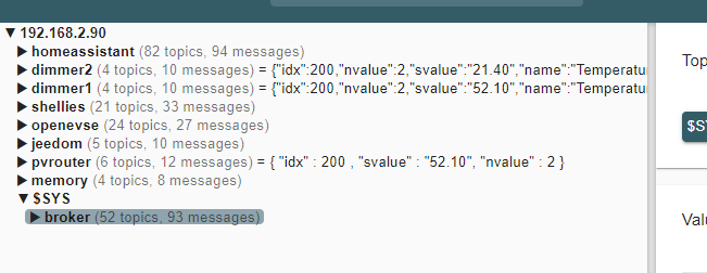

  • sur le broker de jeedom, je ne vois pas de WiCAN ou autre.
    Je vais creuser.

Le wican dans mqtt explorer normalement n’arrive qu’au reboot.
Bizarre, j’ai rebooté deux fois et la troisième c’est OK.

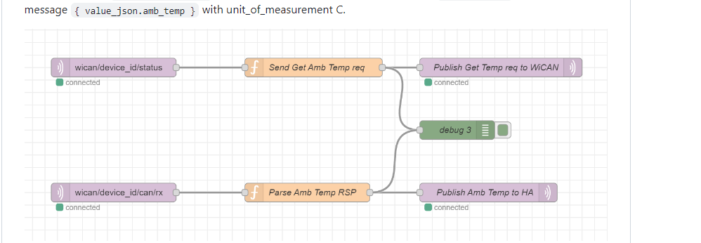

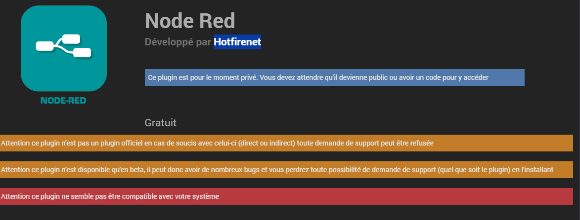

De ce que je vois NodeRED pourrait nous aider.
Y a un plugin mais il est privé… peut être que si @Hotfirenet passe dans le coin…

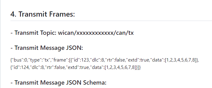

Un décodage est possible :
Faut pas juste envoyer tx, faut une trame plus complète :
Oui j’ai essayé la trame complète, j’arrête pas de lire la doc mais c’est pas bien clair tout ça :frowning:

D’un autre coté, tu verras que le status online offline marche bien du coup tu as bien la présence de la voiture. Il passera offline quand tu quittes le wifi et reviens quand il le redécouvre sur le wifi

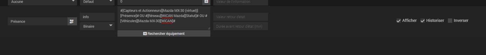

Pour ma part, j’aimerai traduire le online/offline par une présence pour l’utilisation avec les clés de voiture.
J’aimerai aussi dans un second temps voir la partie BLEA pour encore améliorer la présence de la voiture.
Rien que ça déjà ça fiabilisera la présence de la voiture.
Du coup, la présence deviendra un OU du wifi, bluetooth, trame MQTT.
L’absence serait le ET avec le statut à off.

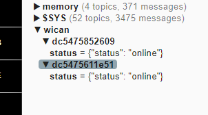

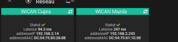

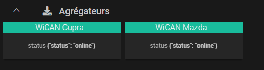

J’ai donc mes 2 WiCAN qui remontent.
Cöté JMQTT, je les vois bien.

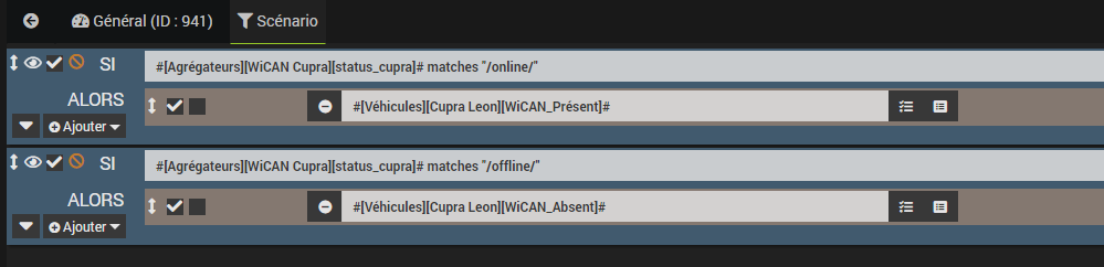

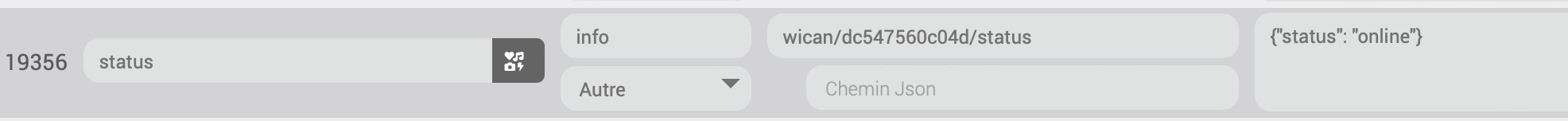

Déjà j’ai traduit en json pour avoir la vraie info.
Simple mais évident, une fois la traduction du json faite dans le plugin jqmtt.
Il faut traduire le /wican/dcxxxxx/status avec un json [status] (en dépliant) et du coup, on a l’info directement.
Ensuite petit scénario non répétition sur deux actions présent/absent qui se déclenche sur le json en question.

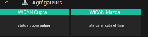

Du coup la présence de la voiture qui était gérée « juste » par le NUT (qui pouvait sauter) devient le OU du wican sur wifi, du nut (blea) et du statut online.

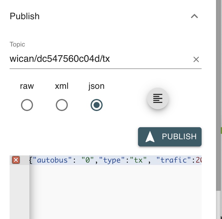

Sur mqtt explorer j’ai essayé de cette manière là :
Je ne peux continuer les tests aujourd’hui, on prend la route pour déjeuner chez des amis, je reprends ce soir.
Bonne journée
Ok! Je ne vois pas ton Json en entier sur ta capture. Bon week-end également
