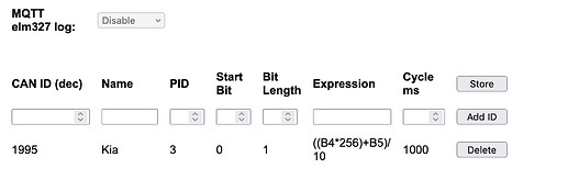

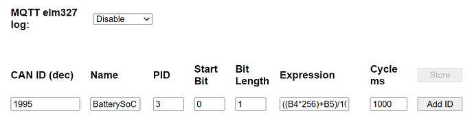

Et toujours pas de remontées? Sur ta capture le elm327 log est toujours sur « disable »!
Non toujours aucune remontée. Oui le log elm327 j’avais laissé comme ta capture, il faut le mettre sur enable ? J’essaie on verra bien :grinning:
La capture c’est pas la mienne, j’ai récupéré ça sur leur site donc il faut faire les reglages en fonction de ta voiture ; mais oui passe sur enable!

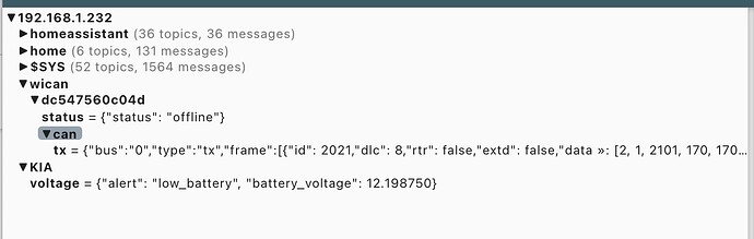

A part le online qui est bien publié

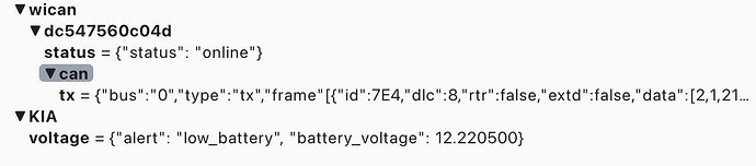

C’est quoi la requête que tu envoies exactement ?
J’envoie ce json
wican/dc547560c04d/can/tx
{ "bus": "0", "type": "tx", "frame": [{ "id": 2015, "dlc": 8, "rtr": false, "extd": false, "data": [2, 1, 70, 170, 170, 170, 170, 170] }] }

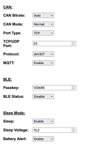

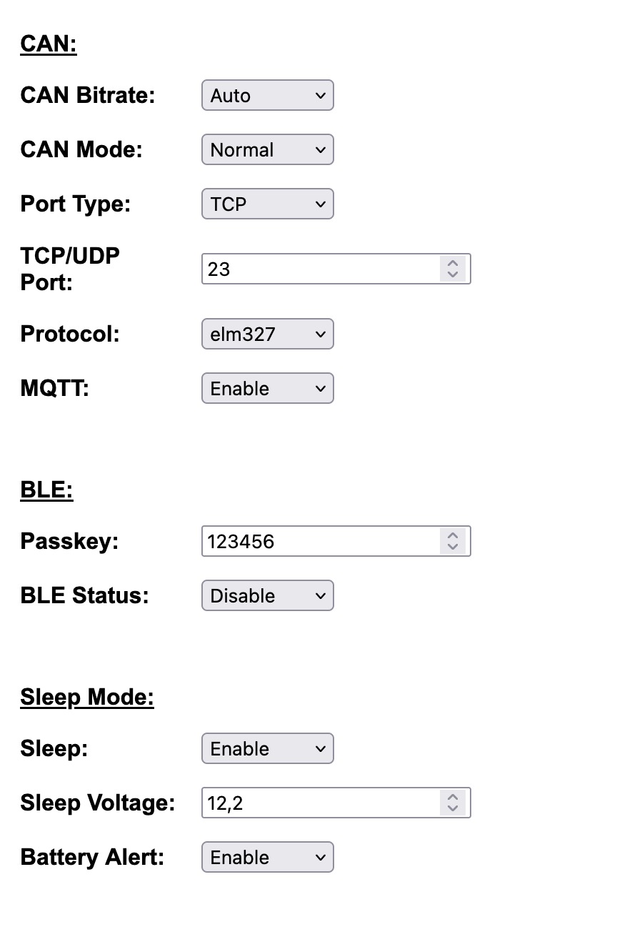

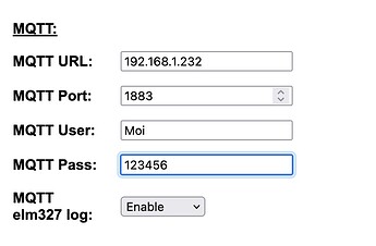

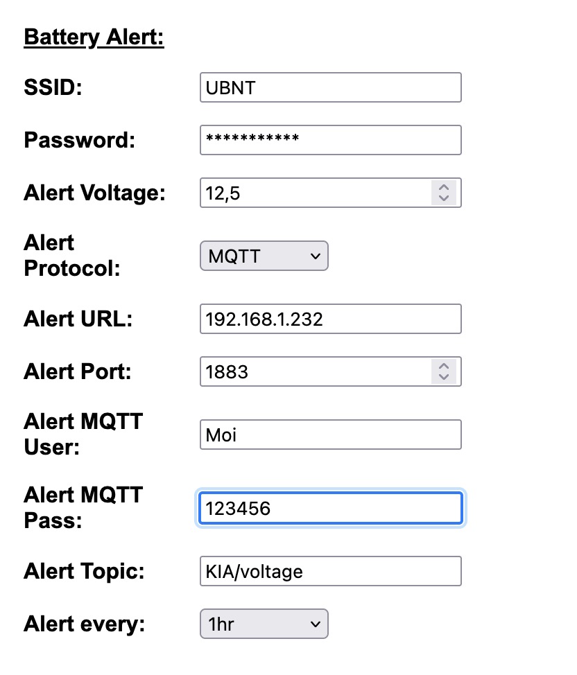

ok, peux tu m’envoyer une capture de comment tu as configuré ton port bus/mqtt stp? tu as essayé en passant par realDash?

Par contre entretemps j’ai bien reçu l’alerte batterie (j’ai volontairement laissé le contact sur la voiture)

j’ai vraiment le sentiment c’est que c’est le flux ECU voiture vers wican qui n’est pas activé
Cest pour ça que je te demandais si tu avais essayé avec realDASH, doit y avoir un petit truc qui bloc ; après si tu as reçu lalerte pour la batterie c’est que le chemin se fait bien, faut creuser
