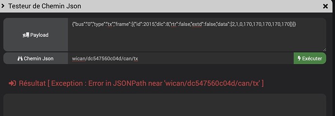

Je suis tombé sur ça :
Mais j’ai l’impression (la certitude même) que je dois mal m’y prendre pour envoyer le json d’activation.
Je fais comme ça :
Et là si je teste comme ça je fais quelle bourde ?
Ce n’est pas un topic qu’il faut mettre dans le jsonPath, mais un json path, par ex :
[frame][0][data]

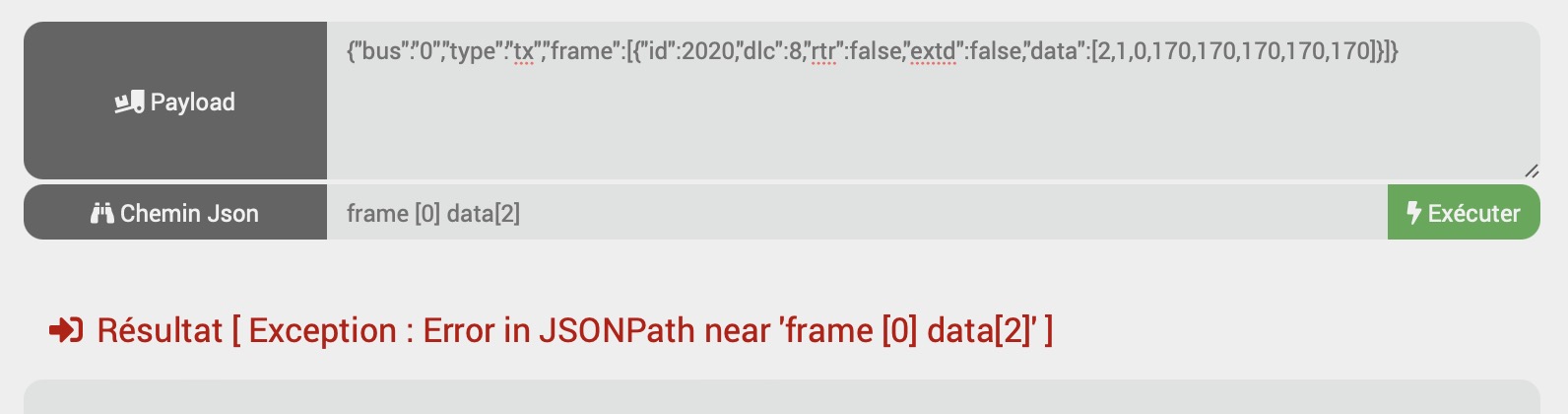

Tu peux essayer avec « frame [0] data[2] » pour le path json ; en revanche d’après les PID de ta voiture, l’ID pour l’ECU c’est plutot 2020 et pas 2015
