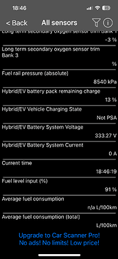

J’ai dans la voiture connecté Car Scanner en wifi et j’ai réussi à avoir la connexion avec l’ECU
Contact mis et en ayant configuré wican en elm327. Au début cela ne connectait pas, j’avais mis Can bitrate en Auto et il n’a pas l’air d’apprécier. J’ai essayé en 10k ok et en 500 ok également.
Donc là on voit bien la remontée de la charge de la voiture 13%

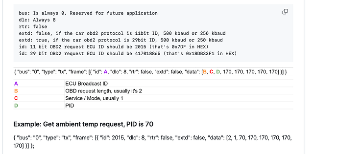

Je finirais de lire demain car c’est long :sweat_smile: ; j’ai retenu 2 choses, le mqtt ne peut pas fonctionner si le Bluetooth est activé et on peut envoyer cette trame via mqtt pour initialiser la connexion :
{"bus":"0","type":"tx","frame":[{"id":2015,"dlc":8,"rtr":false,"extd":false,"data":[2,1,0,170,170,170,170,170]}]}
Ce qui est le même qu’on avait essayé au tout debut mais c’est ce qui est dit…

je suis sur les données de ma voiture, j’ai les PID par contre leur explication est pas claire : la leaf est en 11 bit donc 2015 pour l’ID comment tu as trouvé ton ECU ID? le hasard?

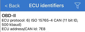

Par contre cet apmidi en testant avec car Scanner, j’ai identifié les ECU et j’ai trouvé ça en autres.
Ca serait donc 7E8 ?
oui
oui le problème c’est qu 7E8 convertit en decimal ça donne 2024, loin de ce que tu as renseigné dans ta requête…
