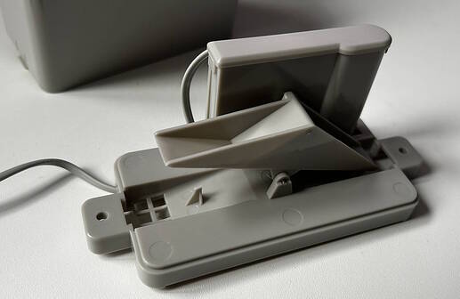

Voici une petite contribution pour la fabrication d’un pluviomètre Zigbee.
Je veux remplacer mon pluviomètre RF433 par du zigbee car j’en ai marre de réintégrer le pluviomètre à chaque changement des piles de plus je bascule tout vers zigbee2mqtt.
J’ai une imprimante 3D mais je n’avais pas forcement le temps et l’envie d’en créer un complètement.
Le but est de faire un pluviomètre zigbee facilement et pas trop cher.
Pour cela j’ai acheté deux choses :
  • Capteur d’ouverture de porte zigbee 5€ les deux sur Ali express
    capteur de porte Ali-Express attention, de bien sélectionner la version zigbee.
Le but de la modification est de simuler le passage de l’aimant devant le capteur de porte.
En regardant le datasheet du capteur a effet hall (P558K), on peut se rendre compte qu’au passage de l’aimant, la sortie (3) passe à l’état bas.
Donc il faut mettre à la masse la patte 3 pour changer l’état du capteur de porte.
Le pluviomètre filaire est juste un contact se fermant à chaque bascule du godet.
Donc pour passer la patte 3 du P558K à 0 il suffit de la relier a un des fils du pluviomètre et le deuxième fils du pluviomètre à un pôle négatif du capteur de porte ( BAT - dabs notre cas).
Je pensais devoir couper la sortie (3) pour éviter d’voir des soucis , mais pour le moment cela fonctionne. Je verrais plus tard si c’est fiable comme ça.
Pour simplifier les manipulations j’ai ajouté un connecteur pour pouvoir débrancher le pluviomètre facilement.
Voilà c’est terminé, j’ai la partie hardware, il ne reste plus qu’à regarder la partie Jeedom.
A chaque bascule j’ai un changement d’état du capteur zigbee 0 → 1 → 0 .
Maintenant il faut que je regarde comment faire pour avoir un graphique sachant que chaque bascule correspond à 0.3 mm.
Je vais voir si j’arrive à faire comme sur mon autre pluviomètre RF433 avec un scenario et/ou virtuel.
A suivre …
