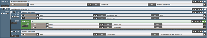

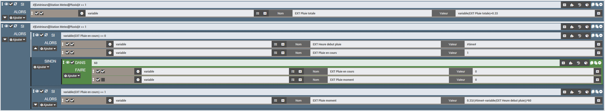

@kayakfreestyle j’ai fait ce scénario qui a l’air de pas trop mal s’en tirer:
Le seul Hic c’est que la variable #time# est en heure-minute
Donc s’il y a plusieures bascules du godet dans une même minute le pluiemoment ne le verra pas.
*Le scénario est déclenché par la bascule du godet bien sûr :slight_smile:
Tu pourrais prendre lastStateDuration de la valeur inverse qui a provoqué la bascule. En gros ta bascule envoie un 1 alors tu prends le lastStateDuration du temps pendant lequel elle a été à 0 et l’inverse si ta bascule envoie un 0. Si ton lastStateDuration est supérieur à une valeur que tu définiras tu peux dire qu’il ne pleut pas.
