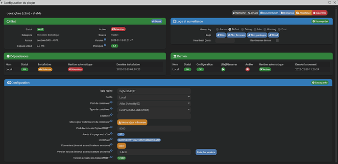

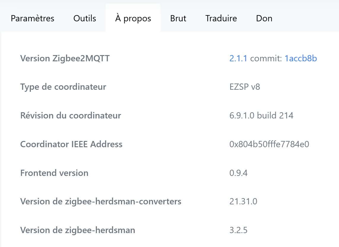

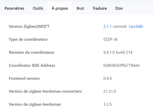

OK, et donc quelle est ta version de zigbee2mqtt ? et la version du firmware d’origine ?
akenad :slight_smile:
2.1.1 depuis 2 jours et Avant 1.42.0 et dans les 2 cas tout fonctionne très bien
Et je suis même avec une version plus ancienne du coordinateur :
Les 2 sujets sont intéressants mais je pense que je n’ai pas leurs problèmes :
  • Dans mon cas, la mise à jour de contrôleur semble s’être bien passé et je suis dans la même version que celle où il est arrivé après correction de sa première tentative
  • Et dans mon cas aussi, le daemon reste bien à OK

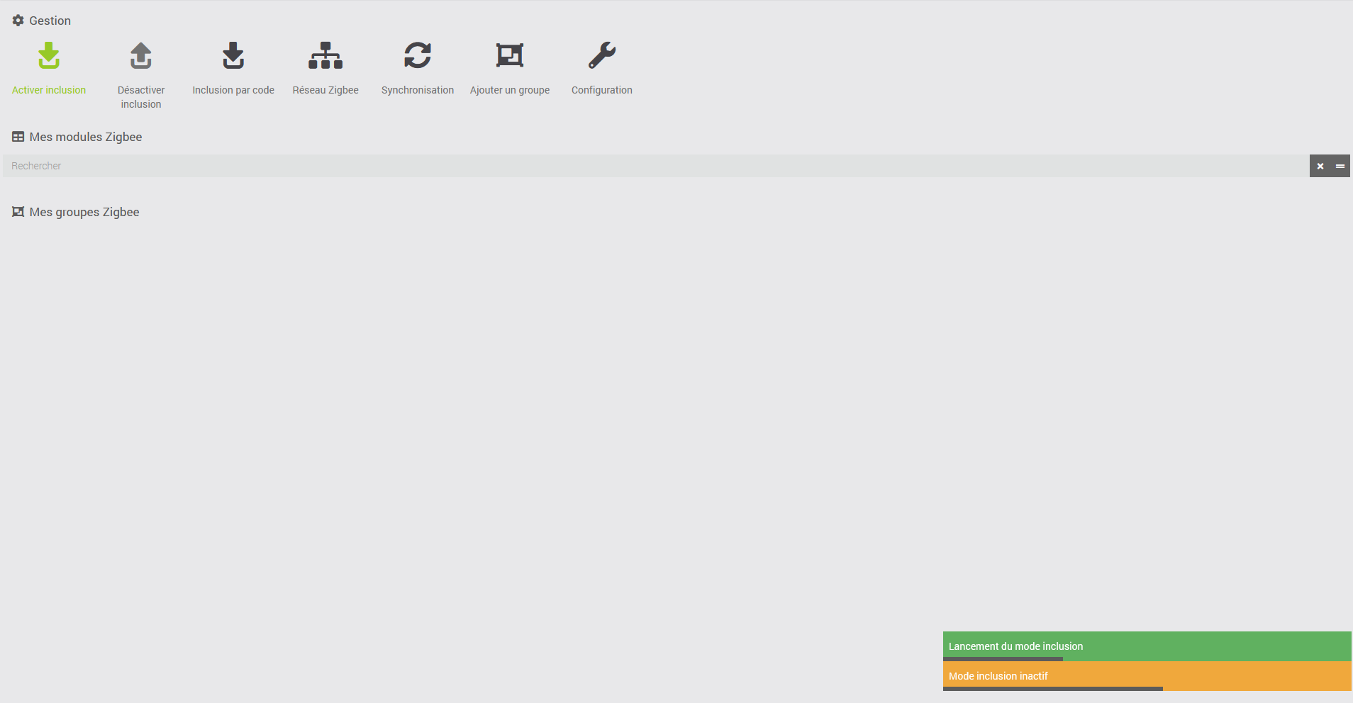

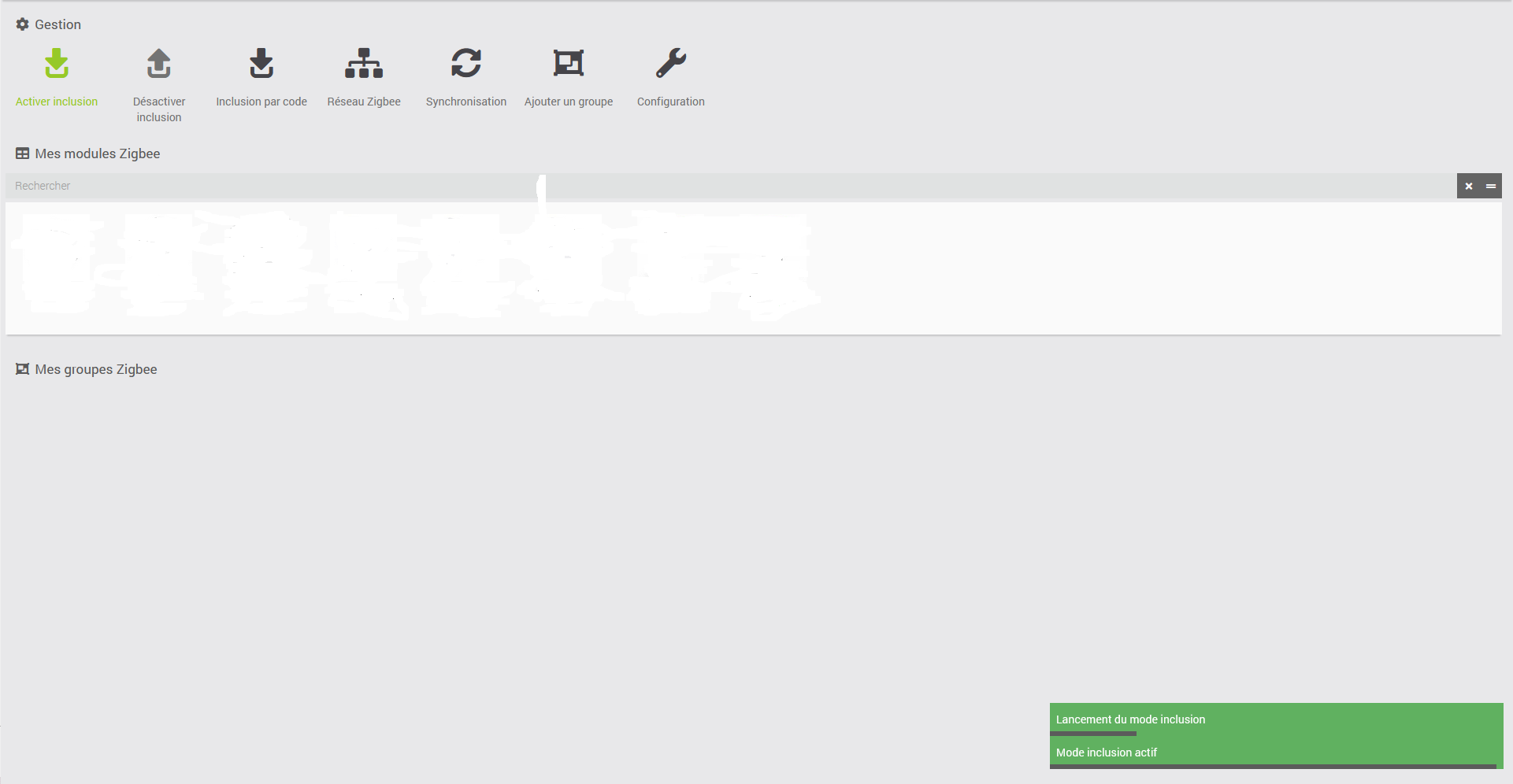

Sur Atlas avec zigbee interne, il y a des combinaisons de configurations ou l’inclusion via jeezigbee fonctionne :
et d’autres pas :
(lorsqu’on active l’inclusion, un message orange apparait aussi : Mode inclusion inactif)
mais je n’ai pas identifié l’origine.

Suite à l’installation du plugin JeeZigbee je suis en train d’inclure 8 équipements.
Le mode Inclusion démarre TRES aléatoirement sur mon Atlas zigbee.
Le premier message, « Lancement du mode inclusion » et immédiat et systématique.
Par contre ensuite, avec un délai aléatoire, le second message avec la jauge lente « Mode inclusion actif », n’arrive pas, et donc il est difficile de faire cadrer la période d’inclusion Jeedom avec celle de l’équipement. Alors un clic à nouveau…
C’est pour ça qu’on vous a proposé de lancer l’inclusion directement de la page web de Zigbee2MQTT
